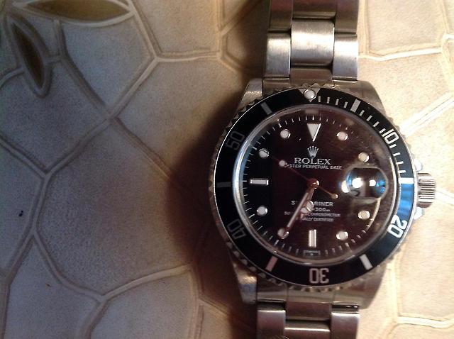

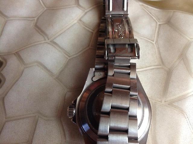

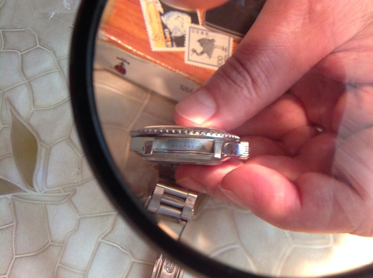

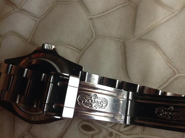

В надежде что не Кролекс...
Прошу высказать свое мнение, оригинал ЛИ
описание в объявлении весьма "лаконичное"
Rolex Submariner,оригинал.Номер А145468.
Фото прилагаю
Смотреть поеду если будеть "шанс" что оригинальные, хотя неужели в интересо делать подделку на 98 год?
еще 1 фото
еще

Похоже на залипон!А сколько хотят?На одну застежку браслета глянешь и всё ясно!
сначала как и полагается почти 200)) видать с Хроно24 сумму брали, но постепенно цена упала в два раза...
хотя вот на хроно проштудировал застежки... не вижу разницы(

Подделок на эту модель много, я бы не советовал связываться

Вы просто посмотрите на крайнее звено браслета, у часов. Жестянка, а должно быть литое.
Я тоже заметил......Хотя по фейсу вроде похожи!!!!!

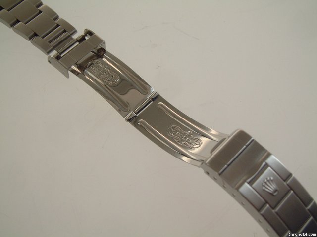

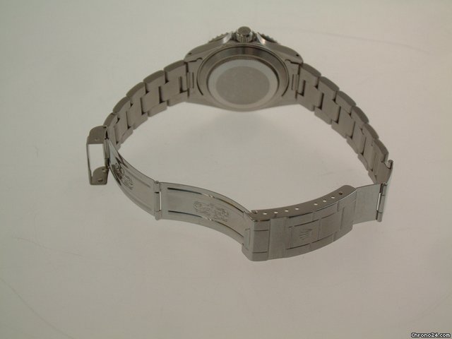

Фото с Хроно24
ну не вижу я отличий!(((

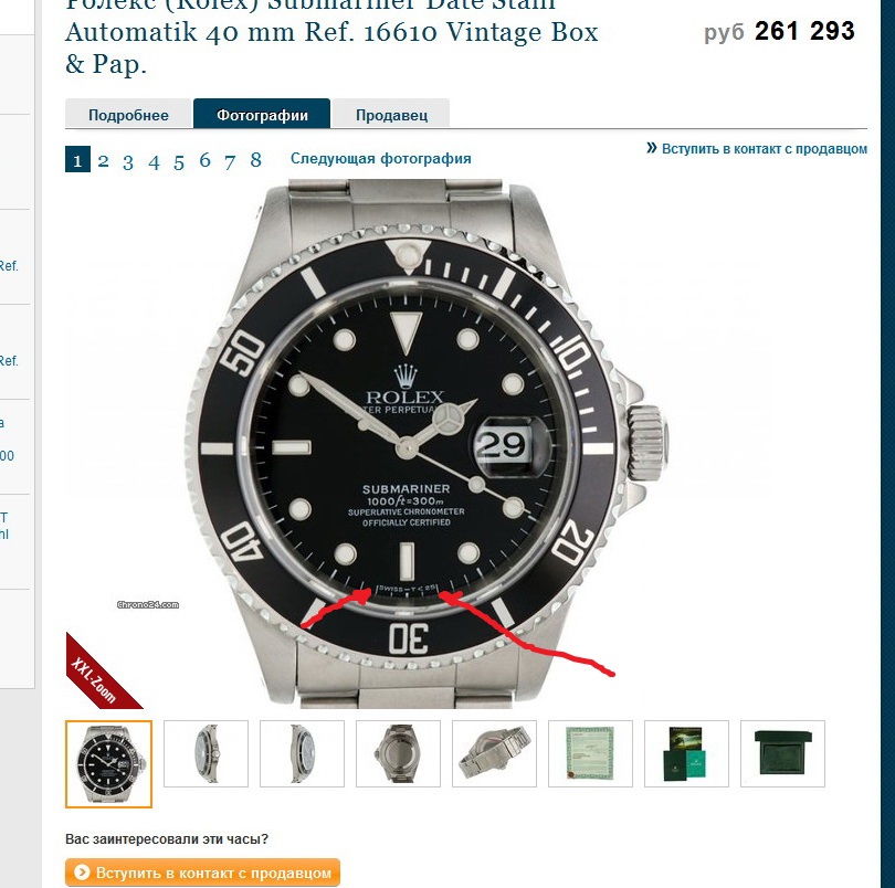

И что что 98 год, еще как делают, вот тут описывается подделка и отличия к примеру http://www.qualitytyme.net/pages/rolex_or_replica.html А то что подделка видно по надписи Swiss Made, обратите внимание как она на оригинале стоит. Да и потом на сем агрегате в какую сторону крутится заводная головка при переводе времени? Swiss Made у оригинала стоит так (фото ниже) указал стрелками, хотя были и иные варианты на старых моделях, но надо видеть механизм, или хотя бы знать в какую сторону головка крутится при переводе времени. Подделок существует огромное множество, и отличить по одному виду на фото не так уж и просто. Советую Вам почитать еще вот эту тему http://forum.watch.ru/showthread.php?t=226131 И еще вот тема при покупке Ролекса полезно http://forum.watch.ru/showthread.php?t=42528 Это вот оттуда:
1. Послушать звук маятника автоподзавода(у Ролика он почти бесшумен)
2. Повращать заводную головку в режиме перевода стрелок,у подделок на ETA
при вращении головки по часовой стрелке-сами стрелки цифера вращаются в обратном направлении,у Ролекса-по ходу часов.
