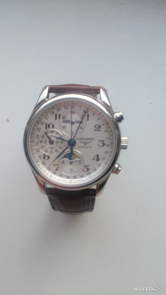

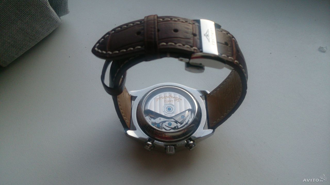

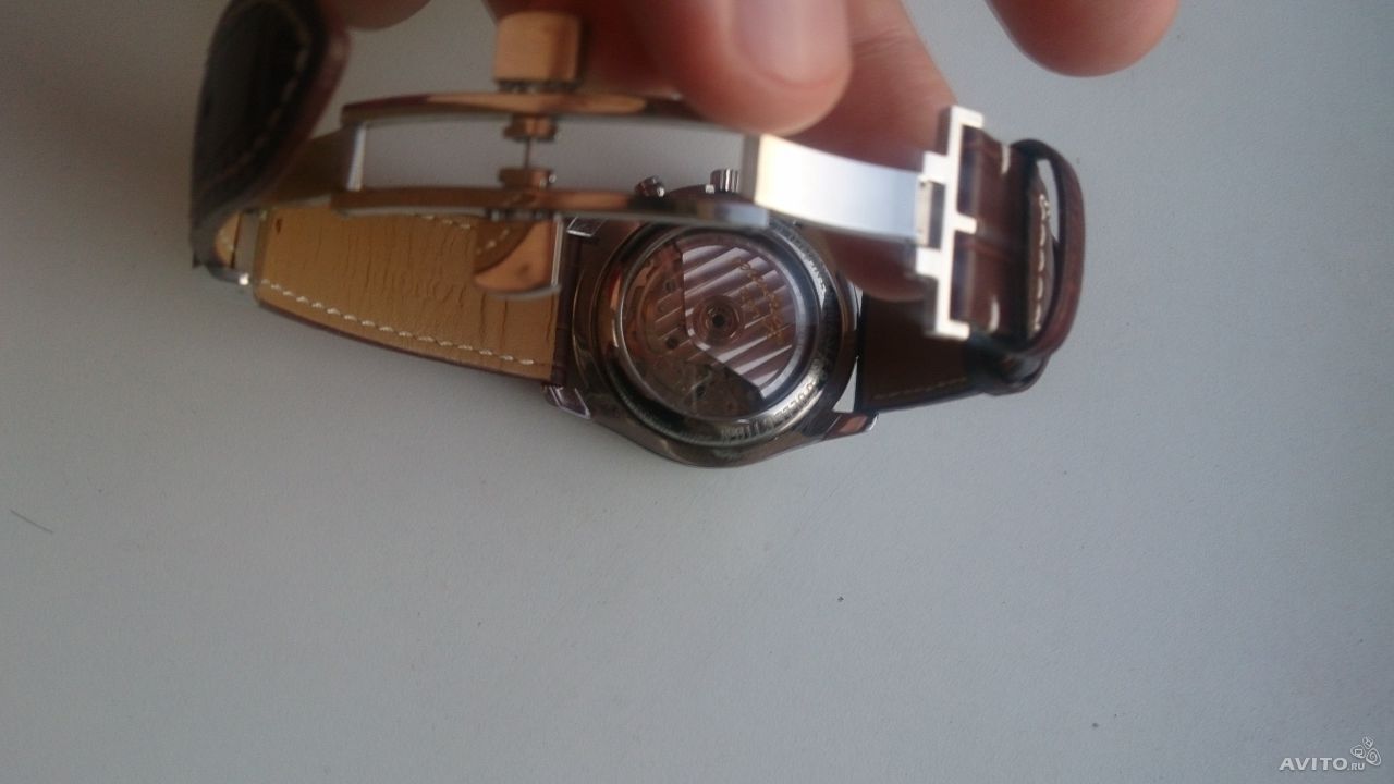

Приветствую всех форумчан!
Нужна ваша помощь! У меня в городе появилось объявление о продаже часов за приемлемую сумму - 45 тыр.
Но у меня сомнения - оригинал ли? Цена одновременно радует и смущает.
Ниже привожу те фотки,какие есть на сайте объявления, никаких других просто нет.
Вот сама ссылка на объявление:
http://www.*********/rostov-na-donu/c...78.3_381584404
Не думаю, что при личной встрече хозяин даст мне их пофоткать, чтобы потом сюда выложить.
Поэтому был бы очень благодарен местным специалистам в решении данного вопроса! Стоит ли вообще оно того?

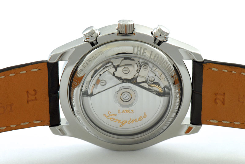

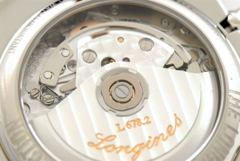

Смущают вороненые винты, на механизме Оригинал на фото ниже. Детальные фото оригинала есть тут если что http://forums.watchuseek.com/f405/co...re-666180.html

C ценой все более чем нормально, если поймете, что продавец (цитирую) "Часы купил пару месяцев назад не через российские официальные сайты. а напрямую" где-нибудь на Тао или еще у каких-нибудь хунвейбинов. Напрямую... Такая китайская подделка на клоне 7751 стоит примерно $350-400 и уже не раз проскакивала в данном разделе.

У Шанхая фиг знает что, а у ТС на фото полный клон 7751 по функциональности. Неужели китайцы до такого доросли?

То есть все-таки липа? Не стоит связываться?

Вас не смущает, что на этом фото одна из самых дешевых подделок без малейших намеков на хронограф и лунник? Да, такая подделка стоит примерно $50-65. На Али барыги продают ее дороже для лаоваев - могут и сотку просить. На Али вообще цены конские совершенно...
А на фото ТС - относительно дорогая подделка на полнофункциональном клоне 7751 с лунником и хроном (механизм пр-ва Shanghai Watch Factory). Чувствуете разницу? На этом же механизме сделан, например, и вот такой Shanghai:

У ТС именно та залипуха алишная фото которой я и дал, смотрите внимательней

Самый примитивный способ отличить дорогой механизм от дешевого - данные в окошках. У полнофункционального клона там, как у оригинала - день недели и месяц, а у "дядюшки Ляо" - год и месяц.

Нет, это вы, пожалуйста, посмотрите внимательнее... Серьезно, даже спорить не буду - там все отлично видно (и спереди и сзади). В окошках: SAT и AUG.
Вот yurikim, например, все правильно написал.

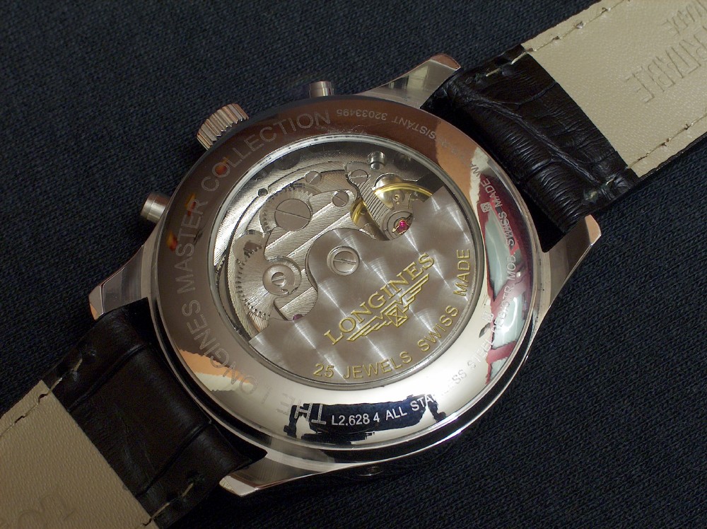

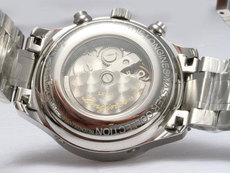

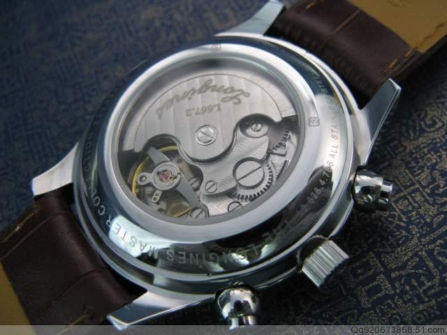

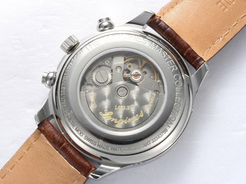

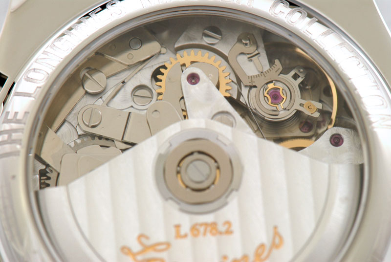

А сзади алишная порнография выглядит вот так (в зависимости от того, какой копеечный механизм туда вкорячили):
