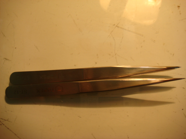

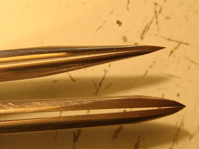

И кто то же везет такое для продажи Много бы дал, чтоб хоть глазком глянуть ,как можно работать копиями инструмента .Китайские пинцеты ,интересное словосочентание
А пойти в хозяйственный магазин и купить польские по 44 гривны .После ручной доработки губок ,очень приличный профессиональный инструмент получается .Форма и свойства материала, не хуже любых самых швейцарских ,которые на порядок дороже .
Восхитила и подставка универсальная для машин .Кошмар ,представляю если туда зажать какой ни будь дорогой карманник,с боковой секундной .Такое чувство, что иногда китайцы просто издеваются над покупателями .Интересно чем они сами работают на сборке своих копий .Ну уж точно не этим .Тем более работа с копиями ,требует очень серьезной подготовки и совершенного инструмента .
