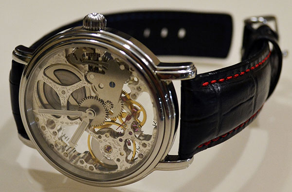

итак, начнем.
как то раз, сидя перед камином и покуривая трубку, я подумал: "а почему бы и нет?"
э, нет. не так все было.
читая форум, а так же шерстя ебей и всякие оттофрай и прочих всяких немцев, решил я собрать собственные часы. почему бы и нет, в самом деле?
для начала был выбран стиль. скелетон (на тот момент, мне, как и всем начинающим, он очень нравился).
и такой механизм был найден и куплен на оттофрай.
замечательный "трактор" ETA 6498-1 с нижней секундой.
что о нем известно?
www.eta.ch сухо говорит нам, что
ETA Mecaline 6498-1 - 16½"
H 4,50 mm
Ø 36,60 mm
◾Hours, minutes, small second.
◾Hunter calibre.
◾18.000 vibrations per hour; 2,5 Hz.
◾17 Jewels.
добавим еще, что это неубиваемая машина с безпроблемным поиском запчастей.
и тикает как трактор ))))
вот он:

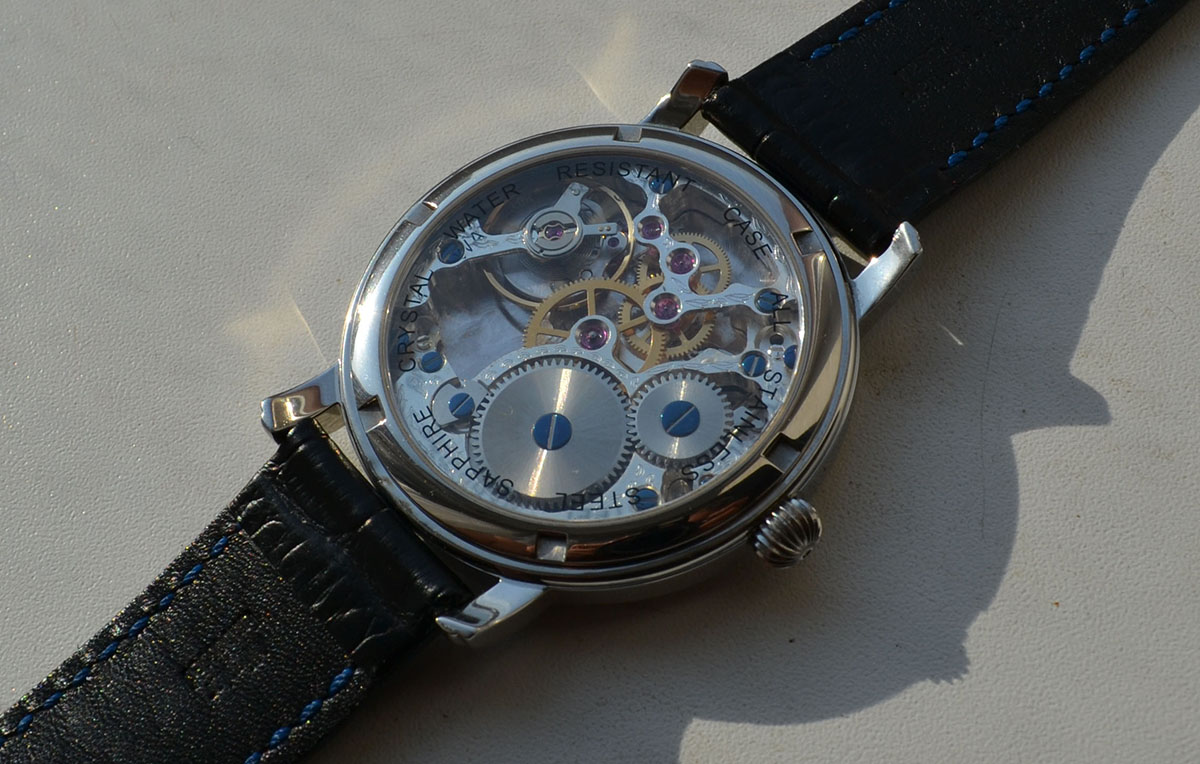

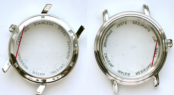

чуть позже подобраны стрелки и корпус (самый лучший - с двумя сапфировыми стеклами):
собрал его и получил часы-скелетон, такие вот:
обошлось все это в 14 т.р.
получились швейцарские часы собственного исполнения )))).
но, к сожалению, их лицо было не интересно.
чуть позже я понял, почему. от скелетона быстро устаешь, если конечно, это не мануфактурный калибр с усложнениями и ювелирным исполнением, что можно приравнять к произведению искусства.
это не наш случай, к сожалению..
я их даже решил продать (многие в МАРКЕТЕ видели их), а через некоторое время было решено сделать им циферблат!

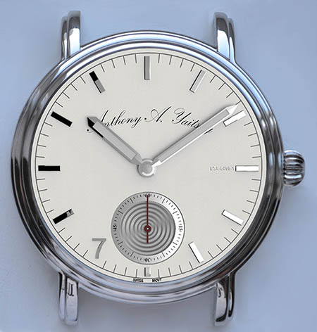

с дизайнером часов Фредом Бекером (спасибо, Фред!) мы с пару недель кидали друг другу варианты и в результате пришли к строгому но интересному дизайну:
цифра 7 вместо метки, волны на секундном дайле, заканчивающиеся стальным обручем с нанесенной разметкой.
чтобы не было видно изнанки циферблата, его обработку с тыльной части предполагалось сделать "жемчужной":
синяя строчка ремешка хирш должна подчеркивать вороненые винты, а красная строчка - в тон с секундной стрелкой.
циферблат было решено сделать в "ЦЕНТРЕ РЕСТАВРАЦИИ ЧАСОВ" в СПб.
не уверен, что в России еще где то могут сделать циферблаты хорошего качества.
им можно написать по этому адресу: Центр Реставрации Часов <spb.rest@mail.ru>
часы отправились первым классом в Питер, а я стал ждать.
и вот сегодня, я наконец то получил посылку.

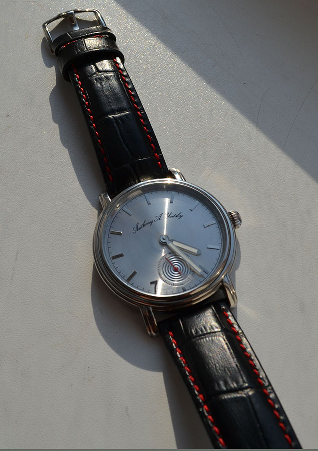

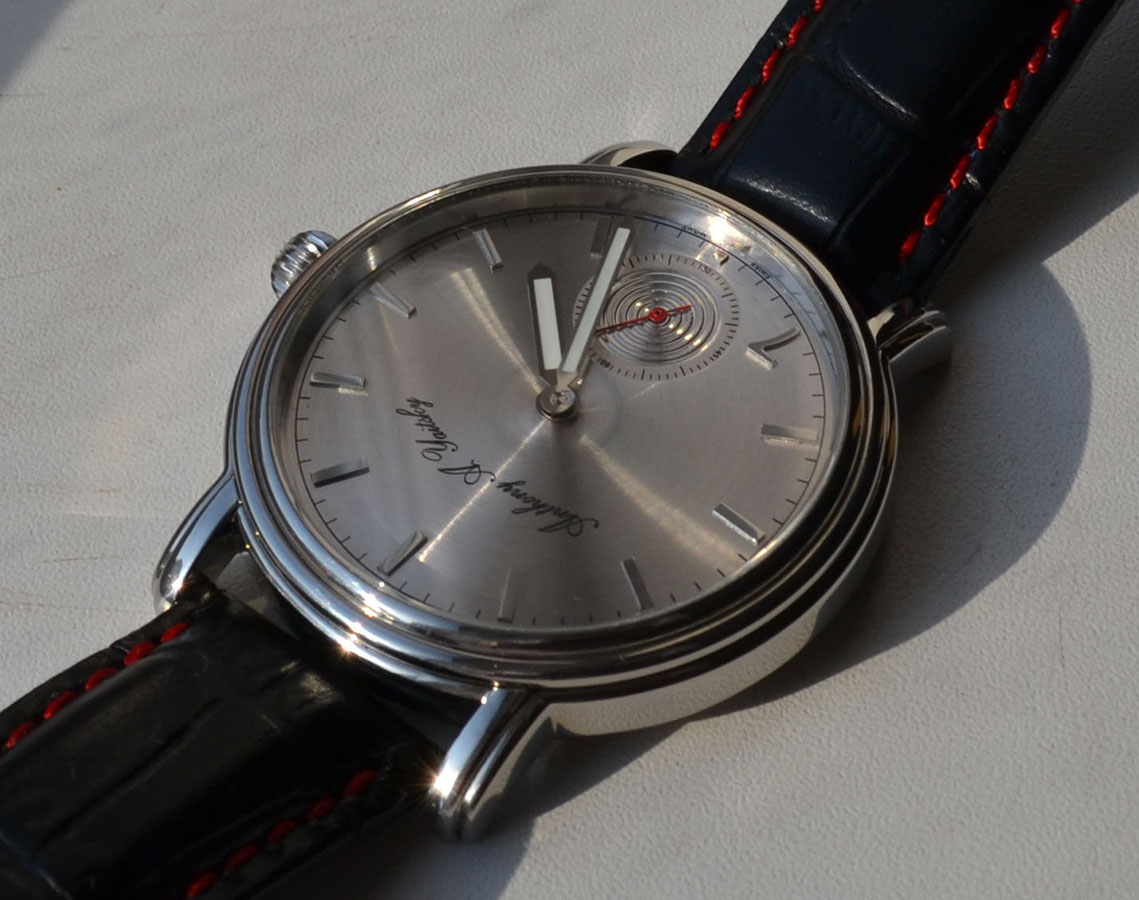

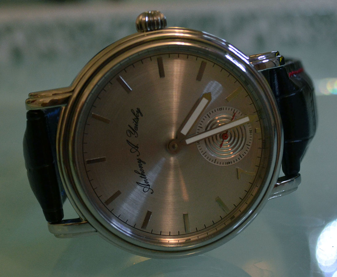

если говорить откровенно, то я ожидал циферблат в белом исполнении, как было предусмотрено дизайном, но в Центре выбрали серебрение.
результат представляю вам на обозрение, вот что получилось! :
что характерно, ход отличный, +/- 10 секунд в сутки.
вот теперь у меня есть часы под костюм, которые не просто куплены в салоне.
смотрите сами:

Можно критики?
Секундный диал выполнен... не очень. Это хромирование не вызывает благородных ассоциаций.
По мне так лучше было бы выполнить его в цветовой гамме цифера с мелкими гильоше-кругами или просто серебряным. Ну и от перехода с хрома на цифер оконтовка диала пострадала.
А так очень хорошо и гармонично получилось.

Есть косячки, это да..
А по теме, ещё бы люм красный сделать на стрелках вместо белого, а?

ИМХО, без цифера, как скелетон интересней было, весьма интересней. Цифер скучный, обычный.

наоборот, скучно. это стандартный 6498, причем обработка никакая. может, если не видеть других скелетонов, да хоть от TOURBY, то может показаться интересным. а так - пару дней, и смотреть там нечего.
цифер планировался именно скромным, для костюма.

И он у Вас имхо получился!
И скромно и интересно. Очень понравилось!

А ведь очень даже ничего получилось!
Хотя мне задумка с белым цифером понравилась больше чем исполнение. Но это бывает.)))
