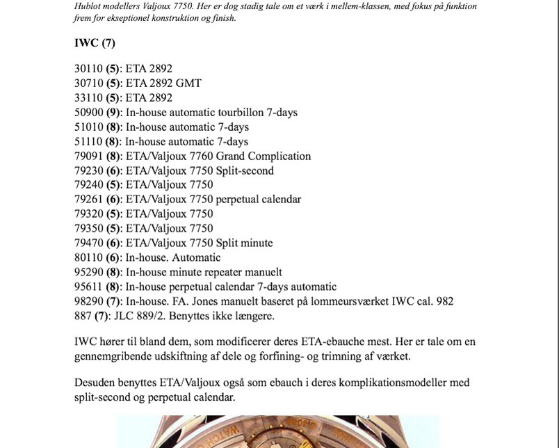

Случайно наткнулся на упоминание что IWC в 2010 г. перешел на калибры полностью сделаные ETA (в то время как ранее IWC только использовал детали от ETA).
Это правда или слухи?
Остались ли еще модели с полностью собственными механизмами от ИВЦ?
Как-то с трудом верится, вроде последний тренд часовых веяний был как раз обратный - Панерай и Брайтлинг разработали и стали широко внедрять именно свои собственные калибры. А тут одна из топовых уважаемых часовых компаний и друг пошла в дизайнеры корпусов и ремешков... Или не все так грустно?

Ссылочку на информацию дайте, будет интересно посмотреть)) А так, не поленитесь, зайдите на сайт компании, увидите все семейства мануфактурных калибров. Или скачайте свежий каталог: IWC Library, там тоже достаточно информации о собственных калибрах.

Оригинальную ссылочку не упомню, есть на Википедии
Оригинальную ссылочку не упомню, есть на Википедии. ЦЫтата:
Movements in the bulk of IWC's lower range watches and chronographs (including the Portuguese Chronograph) use movements delivered directly from Swatch-owned ETA, previously in line with industry practice IWC purchased ebauche kits from ETA and its subsidiary Valjoux which it heavily modified but due to ETA's decision to stop selling ebauche kits to its competitors it now delivers the movements fully completed. It is no longer the case that the Caliber 30110 is a modified ETA 2892A2, and the Caliber 79230/79320/79350 is a modified ETA/Valjoux 7750. The shift began taking place in approximately 2006 according to industry sources and was entirely complete across all movements by 2010.
А на сайте самой компании и в ее каталогах смотреть смысла не вижу. Там обычные самохвалебные высокопарности. Щас глянул на вскидку, про ЕТА они... скромно умалчивают.
Ввот и спрашиваю тут знающих людей...

Ключевое слово lower range. Обычная практика снижения ценового порога для начальных моделей установкой механизмов от ETA/ Sellita и т.п. То же у Panerai, Breitling, Zenith и многих других. Если ставить в эти модели мануфактуру, ценник резко вырастет.
А последняя фраза относится ко всем вышеперечисленным ЕТА-шным мехам. Свотч групп изменил свою политику поставок механизмов на сторону. В свое время это оживленно обсуждалось. Уверен, что погуглив, найдете дискуссию и у нас на форуме.

Сайт vintageure.dk

Старая уже эта табличка. Нет многих своих калибров. А JLC уже лет двадцать не используют.
