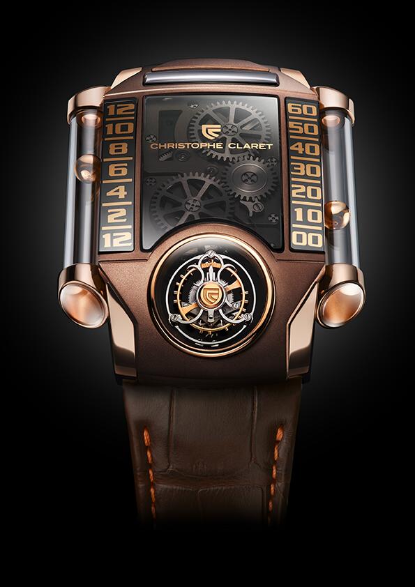

X-TREM-1 Chocolate от Christophe Claret
Швейцарская часовая компания Christophe Claret представила свою новую лимитированную модель X-TREM-1 Chocolate. Первая половина ее название обозначает: X - for Experimental, T - for Time, R - for Research, E - for Engineering, M - for Mechanism, а вторая - то, что PVD-покрытие на ее корпусе имеет шоколадный цвет. Модель представляет из себя часы с турбийоном, отличающиеся использованием магнитных полей (создаваемых миниатюрными магнитами) для эффекта свободного "плавания" в воздухе индикаторов часов и минут, выполненных в виде шариков. Эта технология была разработана Christophe Claret совместно со Школой бизнеса и инженерии (HEIG-VD), расположенной в Ивердон-ле-Бен и командой во главе с профессором Бессоном; она отличается тем, магнитные поля, благодаря своей ориентации, не оказывают никакого воздействия на калибр.
Корпус прямоугольный, изогнутый, изготовленный из 18-каратного розового золота и титана (как указывалось выше - с "шоколадным" PVD-покрытием), длиной 56,80 мм, шириной 40,80 мм, толщиной 15,00 мм, водонепроницаемый до 30 метров. Заводная головка и головка для установки времени расположены на задней стороне корпуса. Быстрая настройка времени осуществляется через встроенный толкатель, раположенный на 12 часах.
Модель оснащена мануфактурным механизмом с ручным заводом Christophe Claret FLY11, состоящим из 419 деталей, на 64 камнях, с балансовой частотой 21600 полуколебаний в час (3 гц), двумя заводными барабанами (один для обеспечения измерения времени, второй - для турбийона), 50-часовым запасом хода, с функциями индикации часов и минут (посредством свободно "плавающих" полых стальных шариков, весом по 0,100 грамма, в сапфировых трубочках, диаметром 4 мм, расположенных на правой и левой стороне корпуса, рядом с соответствующими шкалами, покрытыми люминесцентным составом SuperLumiNova), а также с парящим минутным турбийоном на керамических подшипниках, каретка которого наклонена под углом 30° и на которой установлена секундная стрелка.
Поставляется на шоколадно-коричневом ремешке из кожи аллигатора.
Лимитированный выпуск 8 экземпляров.
