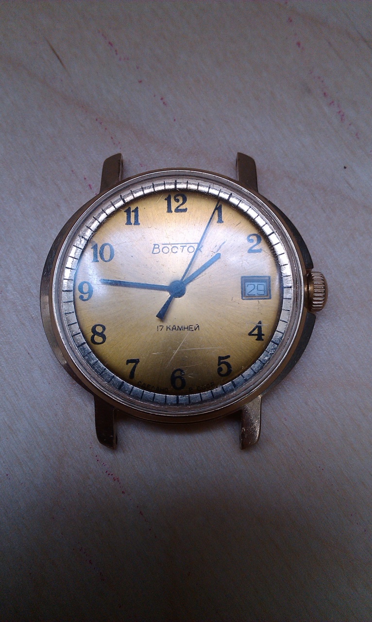

Добрый день! Вот такие часики удалось сегодня приобрести. Прошу помощи у знатоков. Примерный год выпуска? Мех определил, как 2409 А, подскажите, если не верно. Состояние часов, на мой взгляд хорошее. Кузов, AU20, без особых последствий эксплуатации, в общем, рад. Спасибо!

механизм сборный, мост баланса от раннего механизма. остальное от более позднего.

Не может быть этот корпус AU20, это 80е года.

Да, действительно, между ног - AU! Если верно рассмотрел. Спасибо! Интересно, у меха востоковского, мост баланса, больное место? Я позавчера выкладывал Восток 2209, то же самое написали. Спасибо.

у 2409 мост баланса не больное место, вот заводная пружина -это да.
