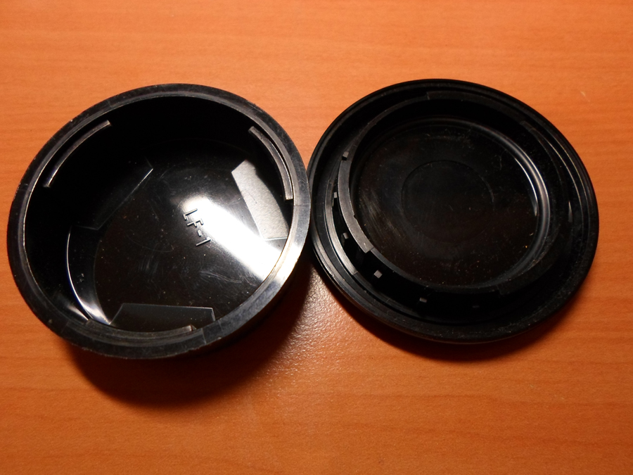

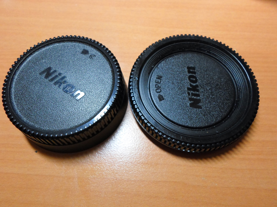

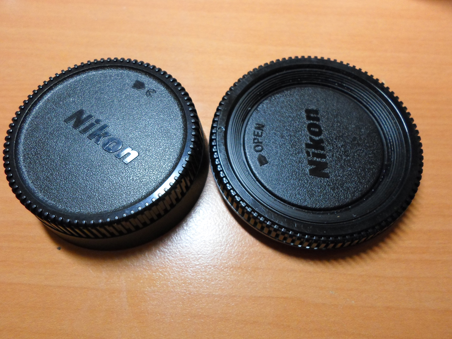

В наличии имелись заглушка от фотоаппарата (справа) и крышка от задней части объектива (слева)

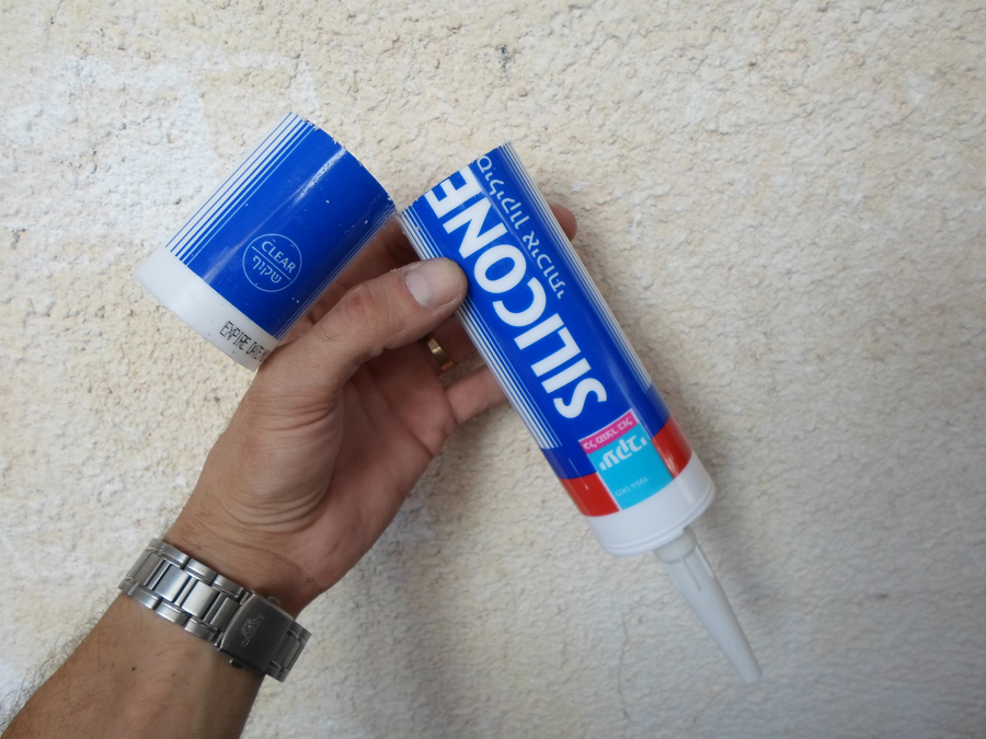

На балконе был найден полупустой тюбик от силикона. Можно что угодно взять. Главное что-б трубка была, которая более или менее совпадает с диаметром крышечек. Отрезал кусочек длинною в 10 см. (как потом выяснилось - это был перебор..

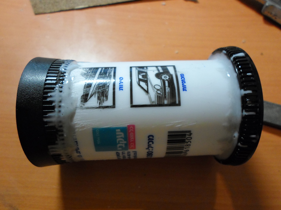

Затем при помощи двух компонентного клея (эпоксидки), я приклеил крышечки к получившейся трубке. Надписями Nikon внутрь, а замочками наружу.
ID:	742791 Нажмите на изображение для увеличения

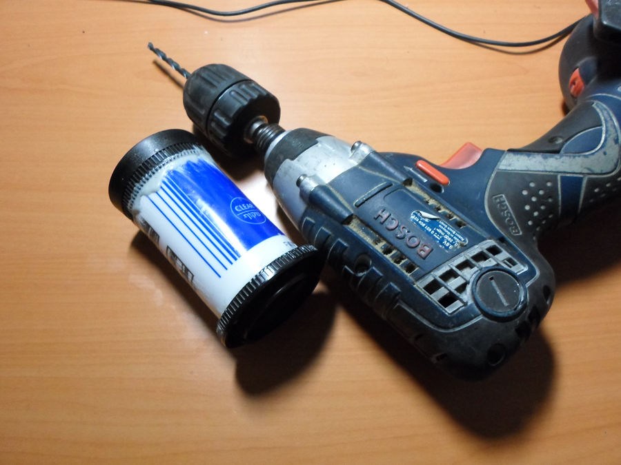

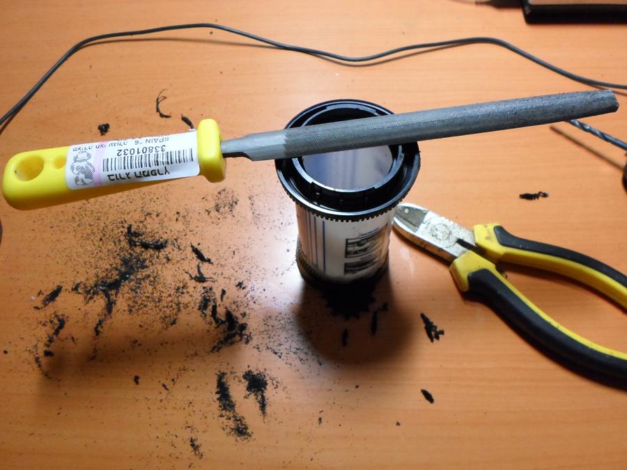

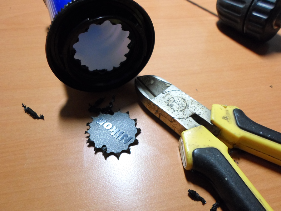

Как только клей прихватил и немного затвердел, я аккуратно высверлил не большим сверлом окружность в обеих крышечках и удалил центр при помощи кусачек.

Затем легкая обработка полукруглым напильником и - Вуаля!
Нищебродское макро-кольцо готово!

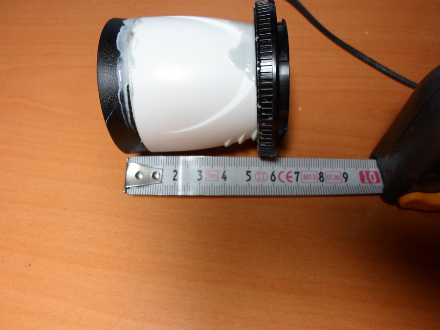

На все про все я потратил не более часа. Поначалу.
Вы спросите - почему поначалу?
Да потому что эта штука... фраера сгубила. В силу своей нечеловеческой жадности я отрезал слишком большой кусок трубки. И получившимся макро-колечком было в пору фотографировать хвосты у сперматозоидов. Даже самые мелкие детали было очень тяжело уместить в матрицу. А сфокусировать - эт вообще миф! Не забывайте.. при данной конструкции автофокус не будет работать и все придется крутить ручками.
Вот вам пример:
Это максимально удаленный от фотографируемого объекта кадр.
По этому, пока клей не закаменел окончательно, я разодрал всю конструкцию как тузик грелку. И заменил трубку на более короткую.. А именно на колпачок от бритвенной пены.

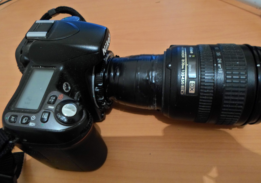

Что-бы не просвечивало, обмотал это черной изолентой.
Общий вид получился таким.

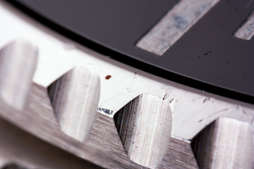

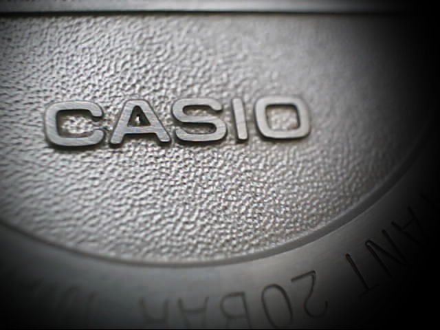

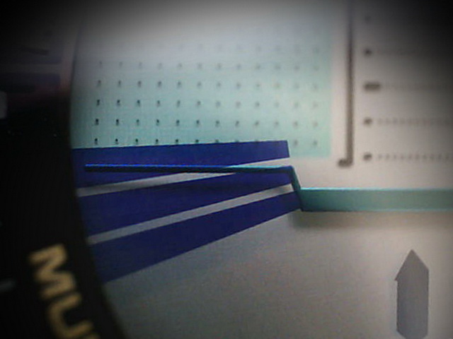

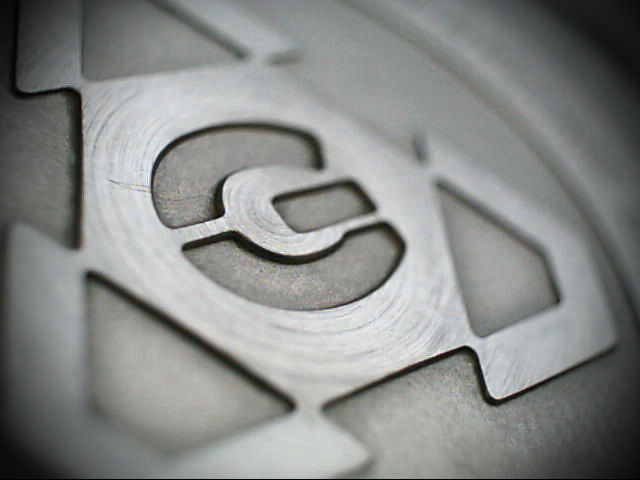

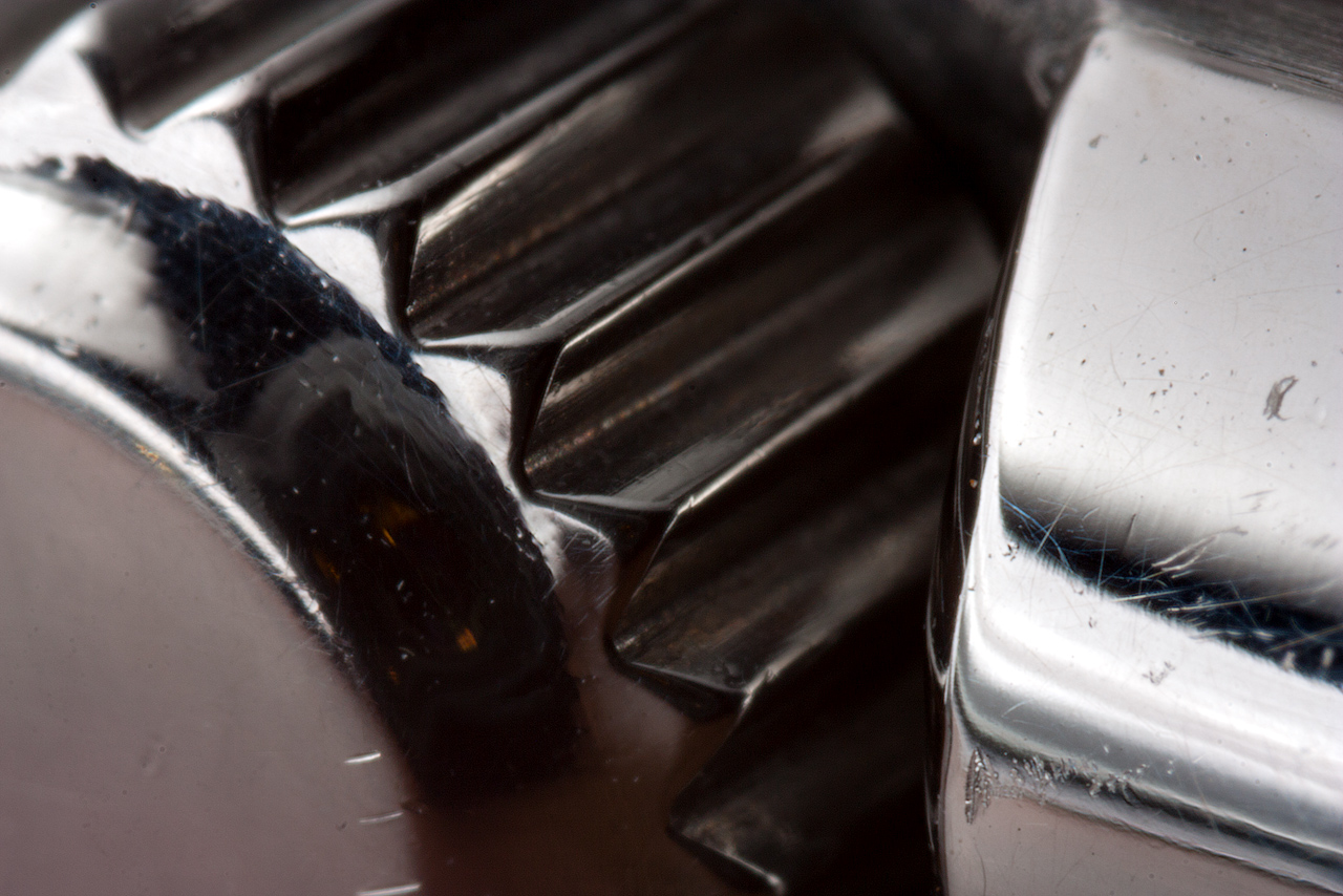

Ну а фотографии стали выходить такими
Ну вроде как все. Начинайте ругать.. или спрашивать, что смогу - тем помогу.

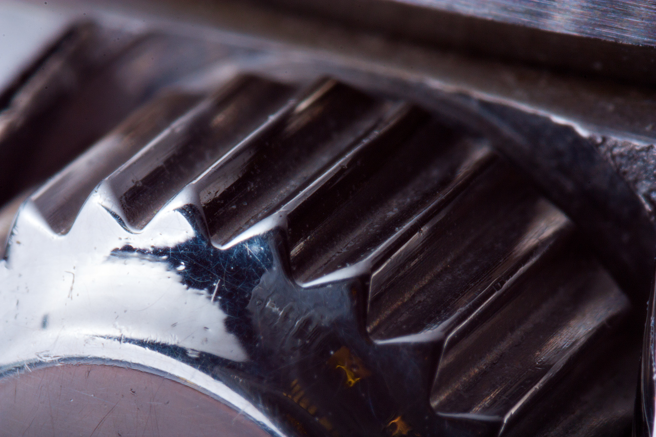

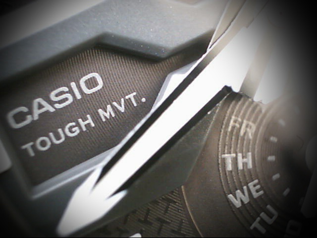

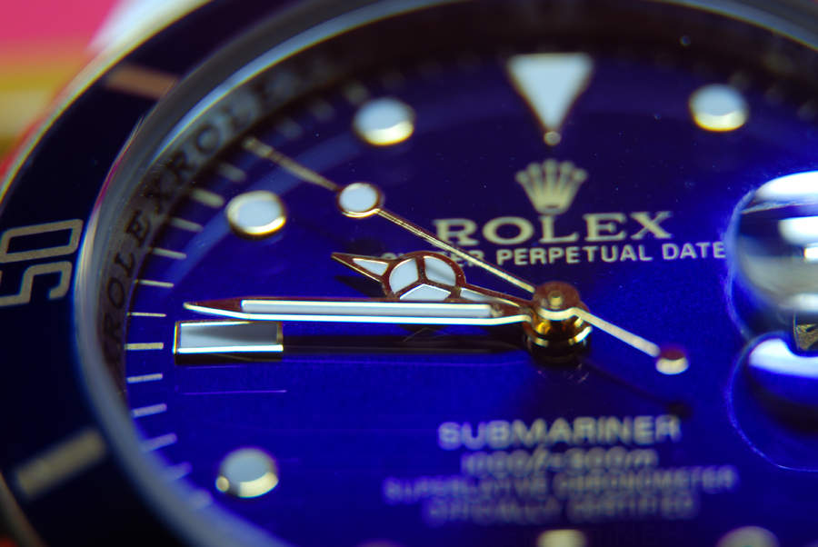

ID:	742797   Нажмите на изображение для увеличения
ID:	742800   Нажмите на изображение для увеличения

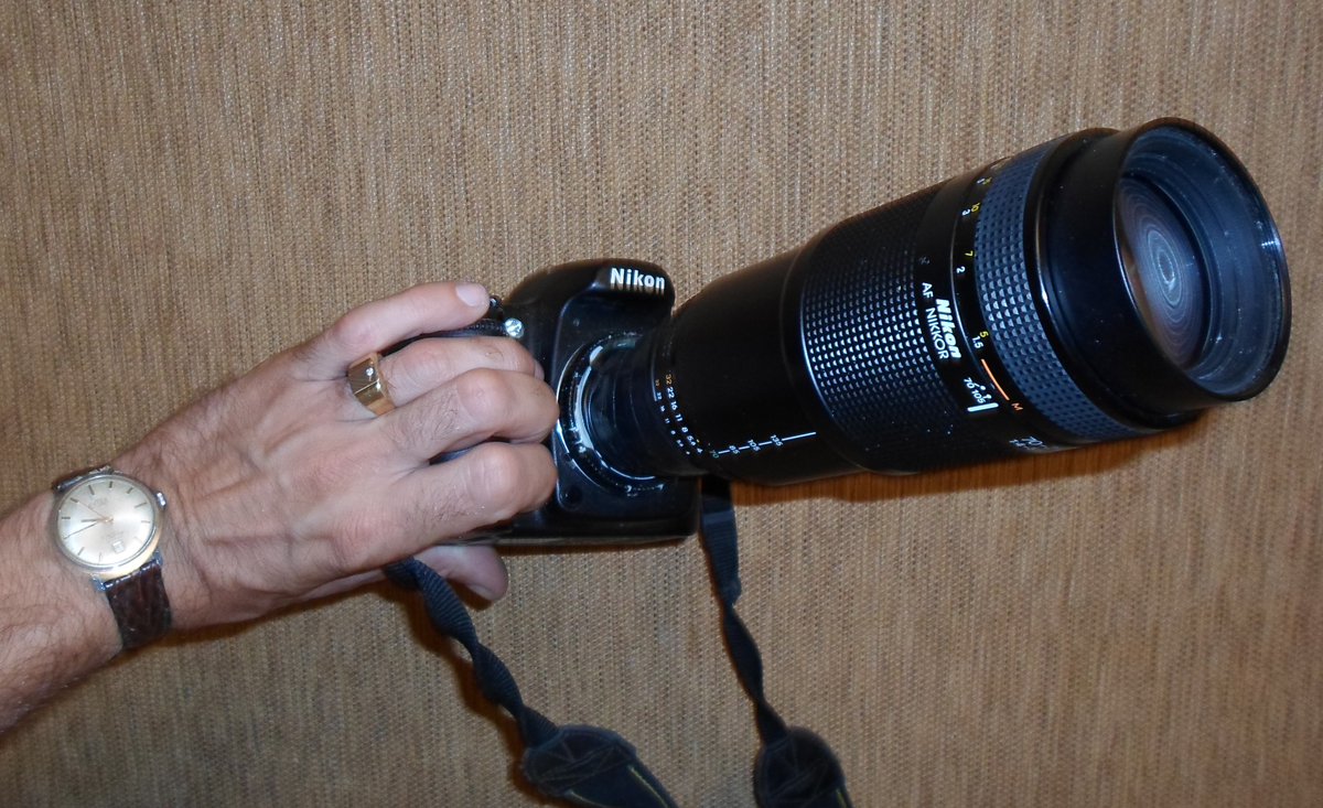

Скажу вам как есть. Конечно я побаивался по началу что вся конструкция заломается и я грохну какой нибудь из объективов. Но проверял я на самом древнем и тяжелом. Более полу килограмма на полностью выдвинутой тубе.
Полет нормальный. Все зависит от вашего клея и образивной обработки клеящихся поверхностей.

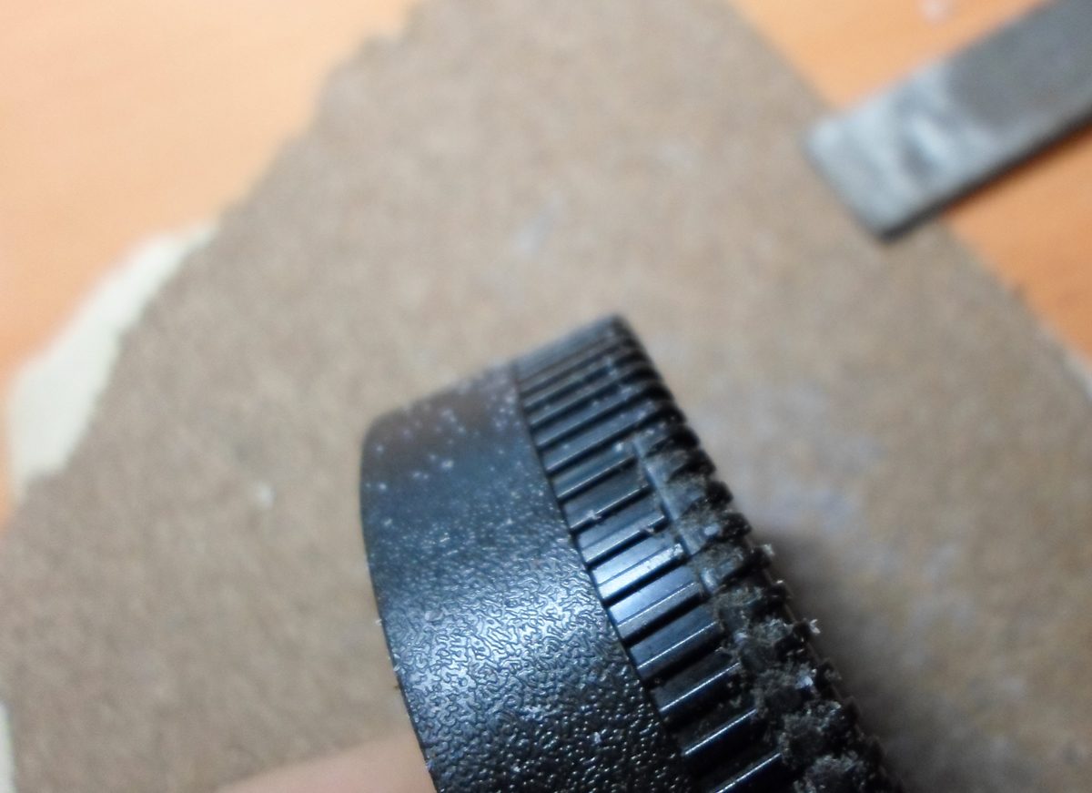

Вот к примеру мелкая фаска на крышечке.(делал ребром напильника)

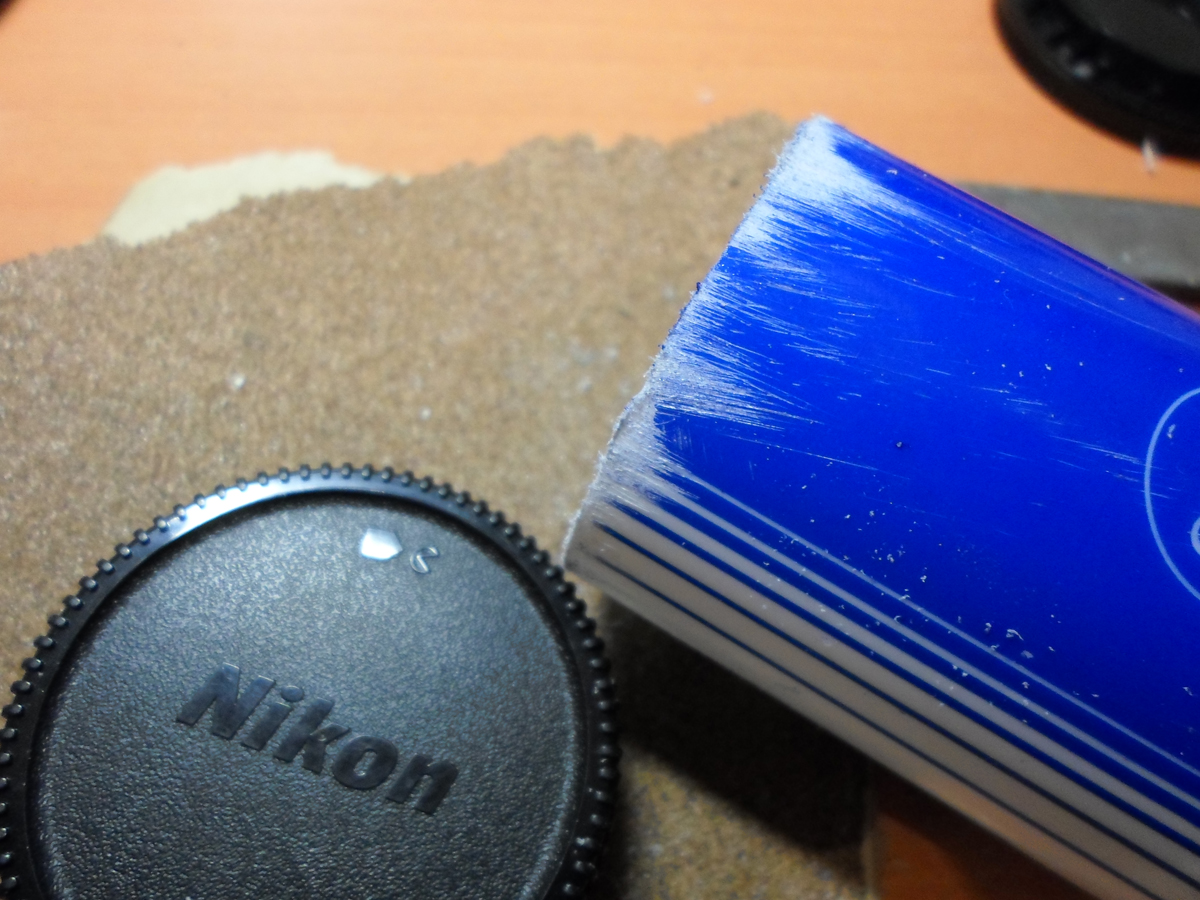

А трубку я тиранул на месте склеивания крупной наждачкой.

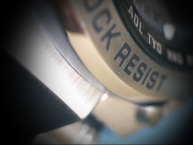

Открывал по полной диафрагму. Но впредь открывать на всю катушку не буду, так как макрокольцо сильно уменьшает глубину резкости. Посмотрите на приведенные мною в пример фото.

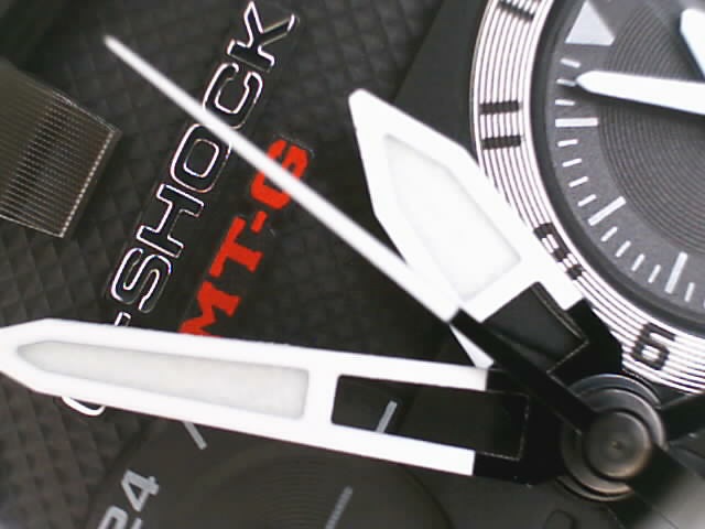

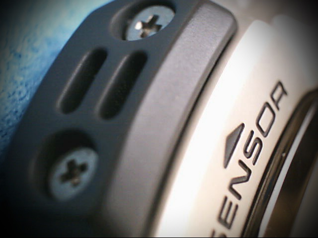

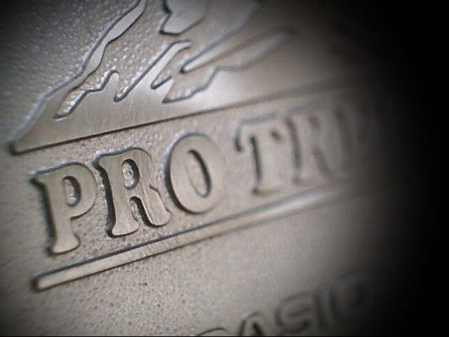

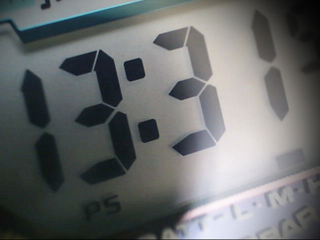

Вот мое баловство

Да, подписать то забыл, что снимки сделаны микроскопом цифрой

Это как? просто фотик к микроскопу прикладывал? Там наверное оч маленькая линзочка в объективе должна быть.

снимал вот таким, проблема была только в штативе, так как зазор был маленьким и туда часы бы не влезли, а сам прибор снимается с него и я его держал в дрожащих руках так сказать первый опыт а вообще есть серьезные модели

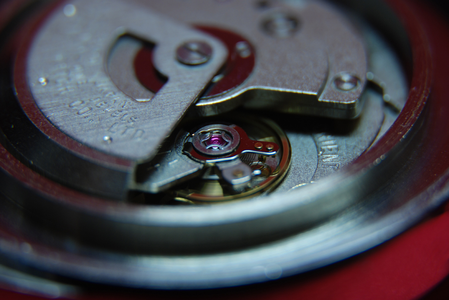

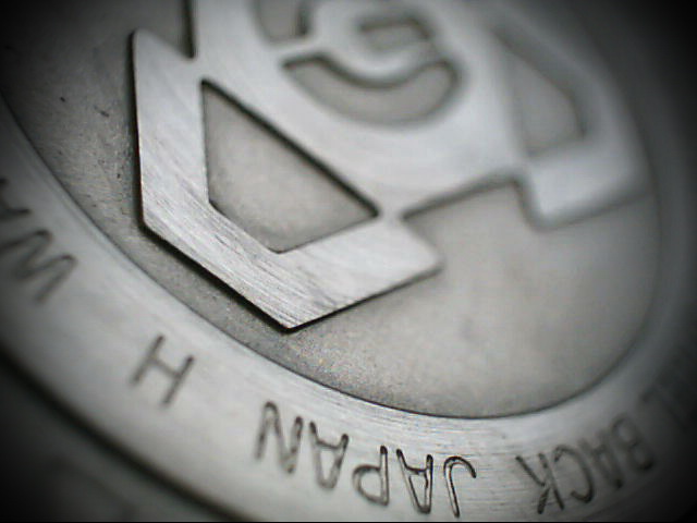

Кеноновский кит- перевёртыш
Царапушки, аняння.
ID:	1011784   Нажмите на изображение для увеличения
ID:	1011785   Нажмите на изображение для увеличения
