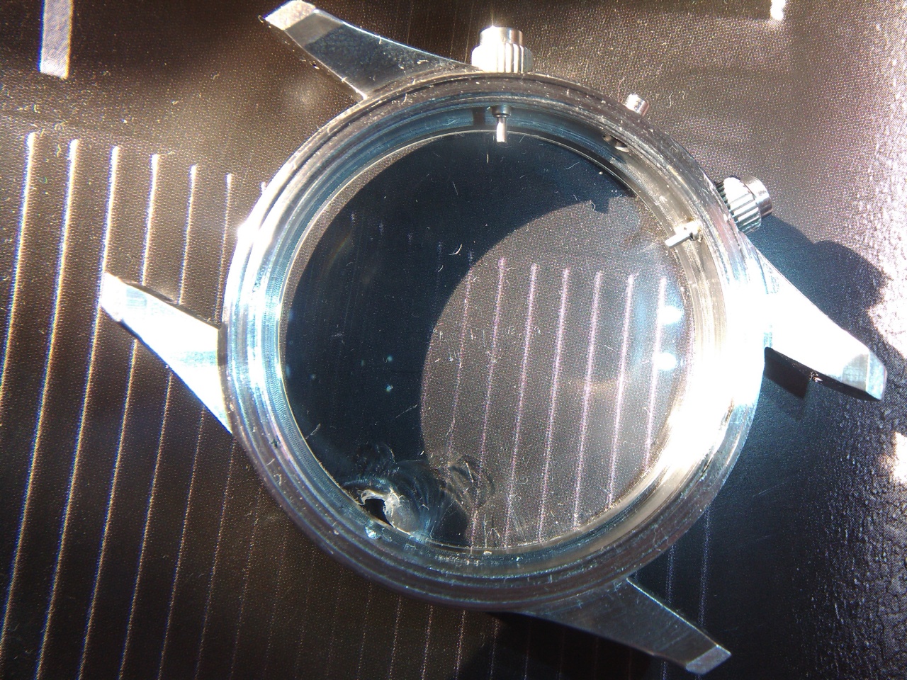

Доброго времени суток уважаемые форумчане!
Захотелось попробовать поменять стекло на часах своими силами. Не хотел создавать новую тему среди десятков с таким же названием! Набрал в поиске: "замена стекла", "работа со стеклом", "поменять стекло своими руками" и т.д., выдаёт более 500 тем! Я все эти темы просмотрел, но в основном, люди спрашивают где поменять, а не как поменять самостоятельно!
Я понимаю, что имеется множество способов установки и фиксации стекла на корпусе (например, оно может клеется, прессоваться и т.д.). Но, может быть, в моём случае, не всё так сложно?
Знаю, чтобы снять стекло, его надо выдавить пальцами с другой стороны! Но в каком случае это можно делать, а в каком нельзя, хотелось бы услышать пояснения! Если стекло клеить, то какой УФ клей лучше использовать?
Пожалуйста, все кому не жалко, поделитесь своим опытом

У Вас запрессовано сферическое стекло. Либо линза(обратная сторона прямая), на фото не разгляжу. Сверические стекла в наборах обычно идут с шагом 0,5 мм. Его необходимо выдавить и замерить штангелем. Пальцами не давите - лопнет, пальцы повредите. Что-то подложите. Проверьте кольцо - чтобы на нем не было осколков и грязи. Новое стекло ставится с помощью пресса, например такого:
http://www.***********.ru/catalog/11902#ad-image-0
Если клеить УФ-клеем - кольцо удалите, подберите стекло с небольшим люфтом(чтобы не впритык было), аккуратно наносите клей на посадочное место и ставите под УФ-лампу минут на 15-20. Если необходимо -щели проливаете клеем еще раз, и опять под лампу. Лампы продаются, подойдет от детектора валюты. Берегите глаза от УФ-излучения.
Ссылка не открывается - наберите в поисковике "пресс для установки стекол".

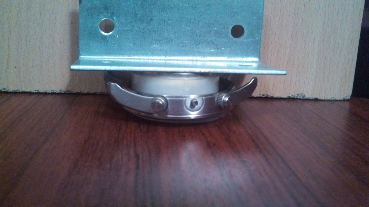

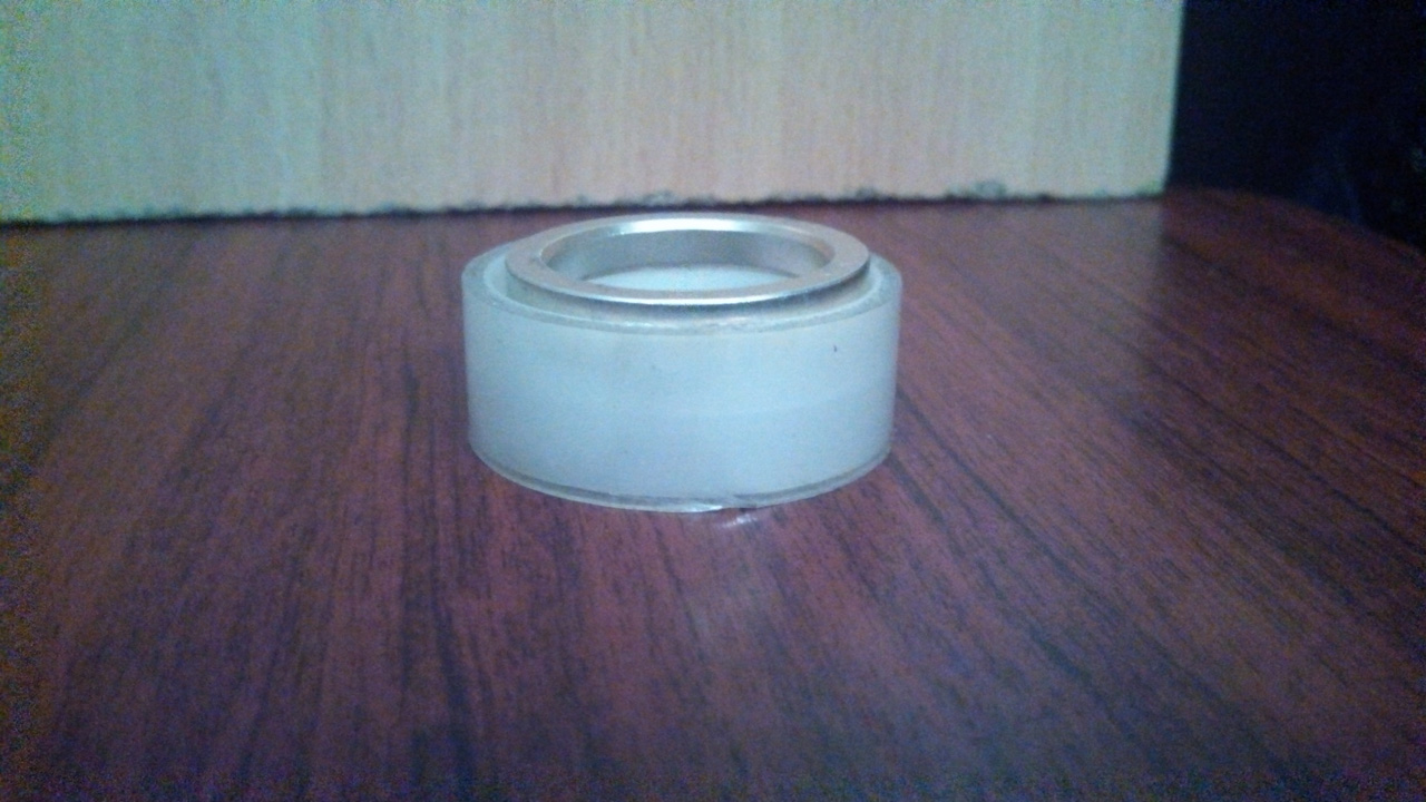

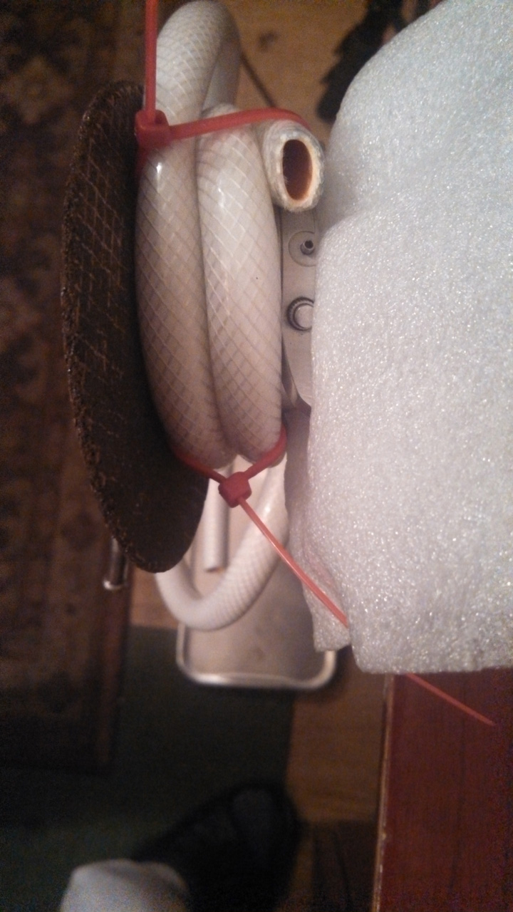

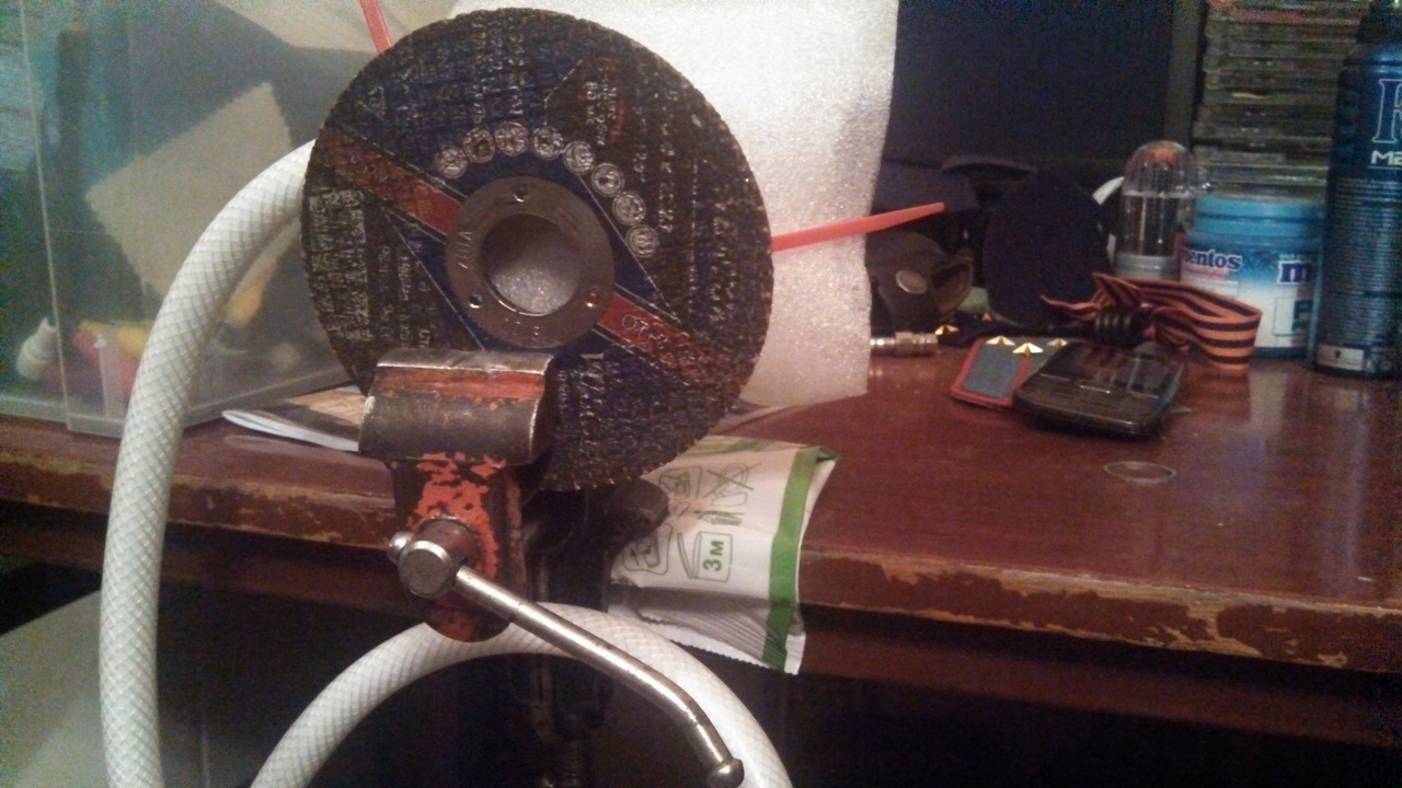

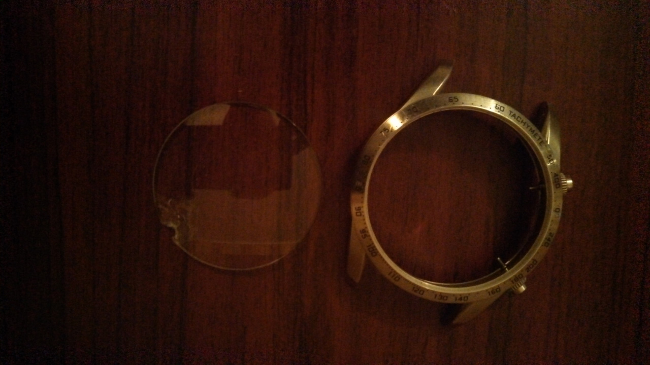

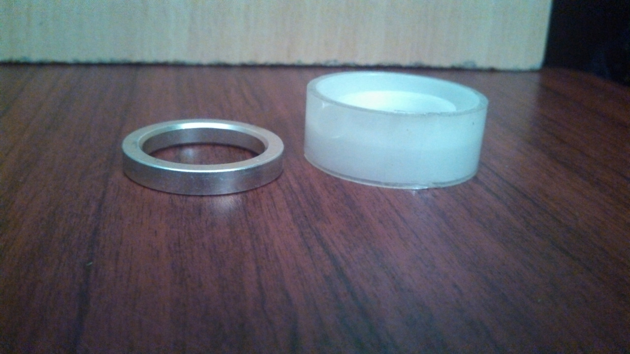

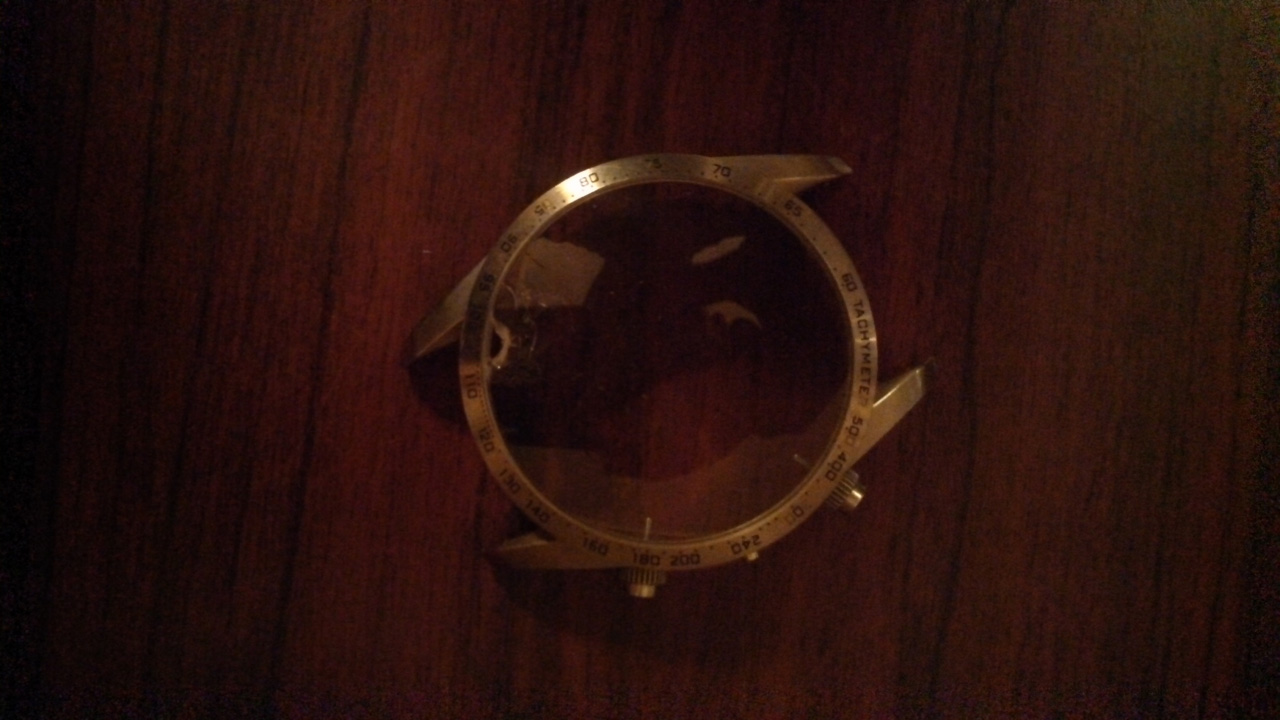

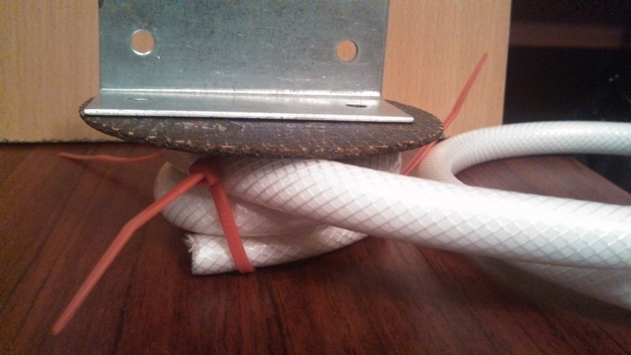

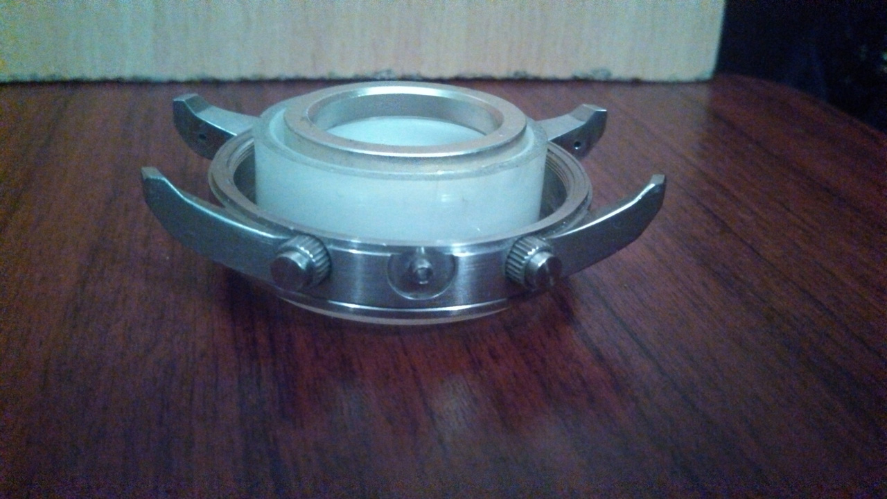

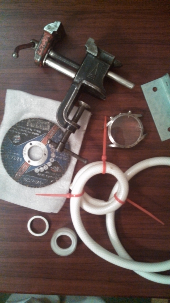

В продолжение темы, хочу выложить фотки как я вынул стекло из корпуса своих часов!
Пробовал пальцами вытащить! Давал всем своим друзьям, знакомым качкам, никто не смог! Слил эту затею, решил попробовать тиски!
Поэтапно, от 1 до 10 фотки!
Сразу скажу, совсем необязательно использовать именно те предметы, что у меня. Достаточно, чтобы они функционально подходили для своих целей!
Я использовал первые вещи, на которые упал взгляд, в моих инструментах (ничего особенного, всякое барахло)!
Что, и для чего на фотках:
1) Тиски, старый образивный круг, металлический уголок, маленький скотч, металлическое кольцо, сантехнический кабель, хомутики, прокладочный параллон, и конечно корпус часов со стеклом;
2) корпус часов с битым стеклом;
3) маленький скотч и аллюминевое (лучьше металлическое) кольцо;
4) то же, вместе;
5) + корпус; показанно, с какой стороны подставлять к стеклу. Давит с одной стороны тисков на стекло, с другой оно выпадает;
6) + пластина, которую нужно прижать к тискам, чтобы была плоскость, иначе скотч просто расплющится;
7) сантехнический кабель, образивный круг, металлическая пластина;
Всё это ставится с другой стороны тисков. кропус ставится лицом к сантехнич. кабелю, прижимая корону к кабелю;
8) Так выглядит всё вместе, уже в тисках;
9) Аккуратно подкручиваете тиски;
10) Всё! дело сделано!
Хотел показать, как вставляется, но к сажалению, померив стекло понял, что ошибся с размером, он не 44, а 44,5, а в толщину не 2, как я думал, а 2,5 мм!
Теперь придётся ждать новое, как придёт, сразу допишу в тему с фотками!!!
Надеюсь, кому-нибудь было полезно(((

Ну Вы шли в правильном направлении. Но можно сделать и проще. На Вашем фото, как я понял, скотч идеально по диаметру входит в корпус часов. Достаточно взять часы со вставленным скотчем в левую руку, вниз стеклом, а по скотчу несильно ударить молотком с резиновой головкой. Стекло выходит на раз. Врать не буду - это я подсмотрел в рекламном фильме про изготовление Брайтлинга.
Удачи в Ваших изысканиях!
