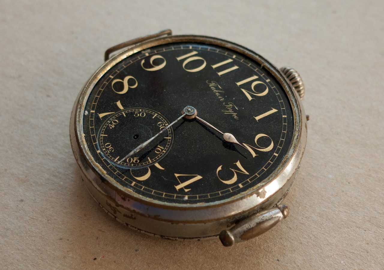

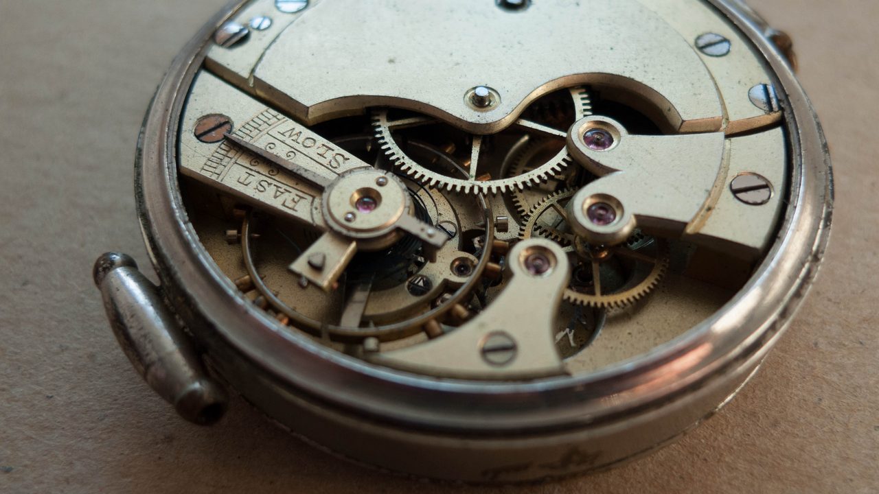

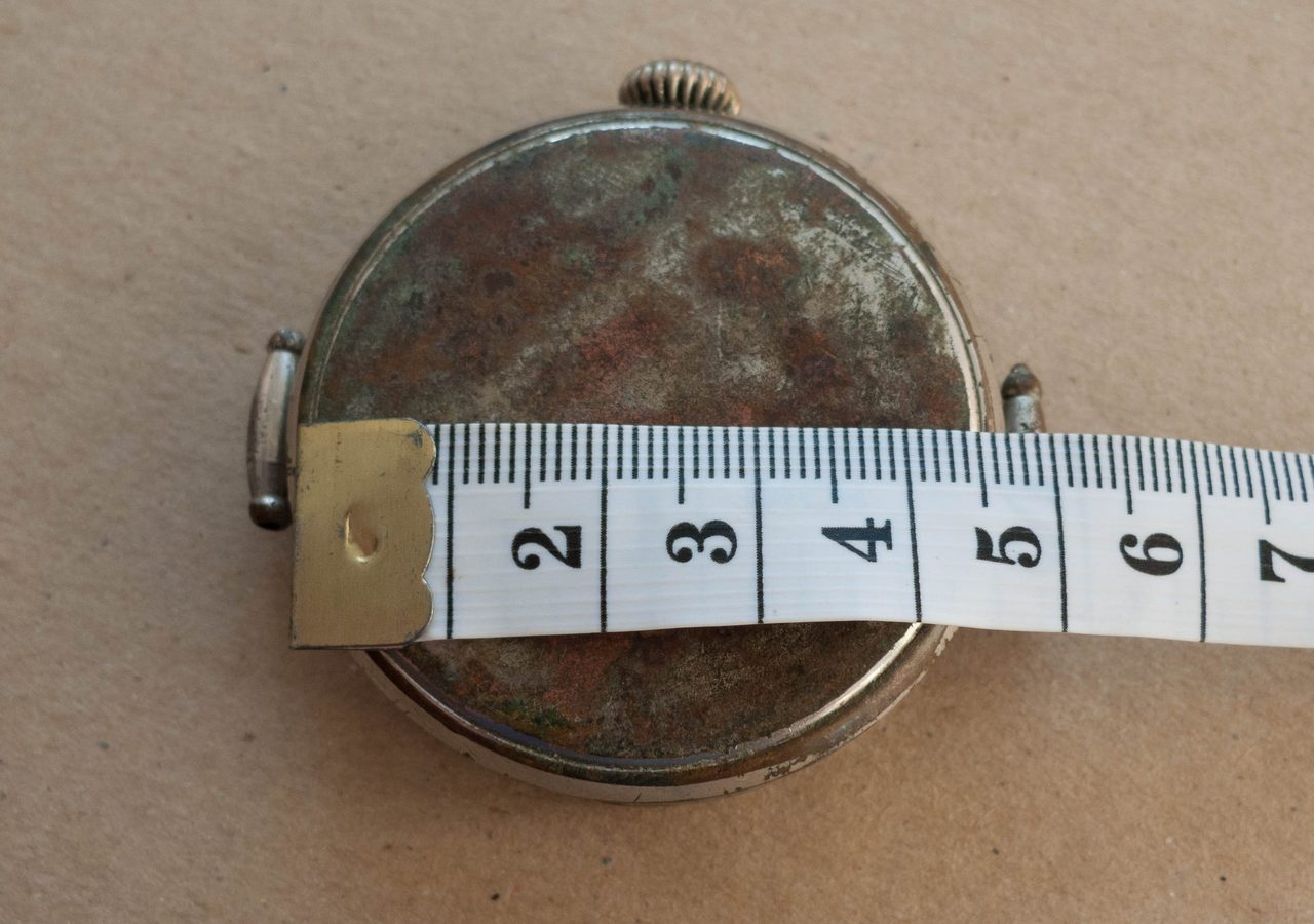

Здравствуйте. Остались от деда наручные часы, хотелось бы услышать советы по восстановлению и целесообразности этого дела вообще. Заводятся, сначала не
ходили, после встряски пошли, механизм внутри немного болтается.

Корпус артельный. Машинка Bilodes/Longines без характерной для Буре кириллической маркировки градусника "П"/"У" (прибавить/убавить). Циферблат цел, секундная ось вроде тоже. Если средства и желание есть, то можно и восстановить (только пользоваться будет неудобно).
Ну а если хранить, то по минимуму: стекло + репассаж. И в коробочку.

Желание есть, средства тоже найдутся, знать бы хоть примерно во сколько это встанет.. Я так понял что механизм от карманных часов, на сколько реально найти такой корпус в приемлемом состоянии? Восстановление старого мне почему-то видится самой трудоемкой задачей..
