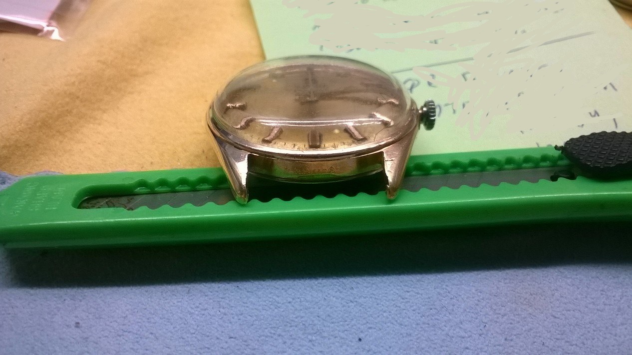

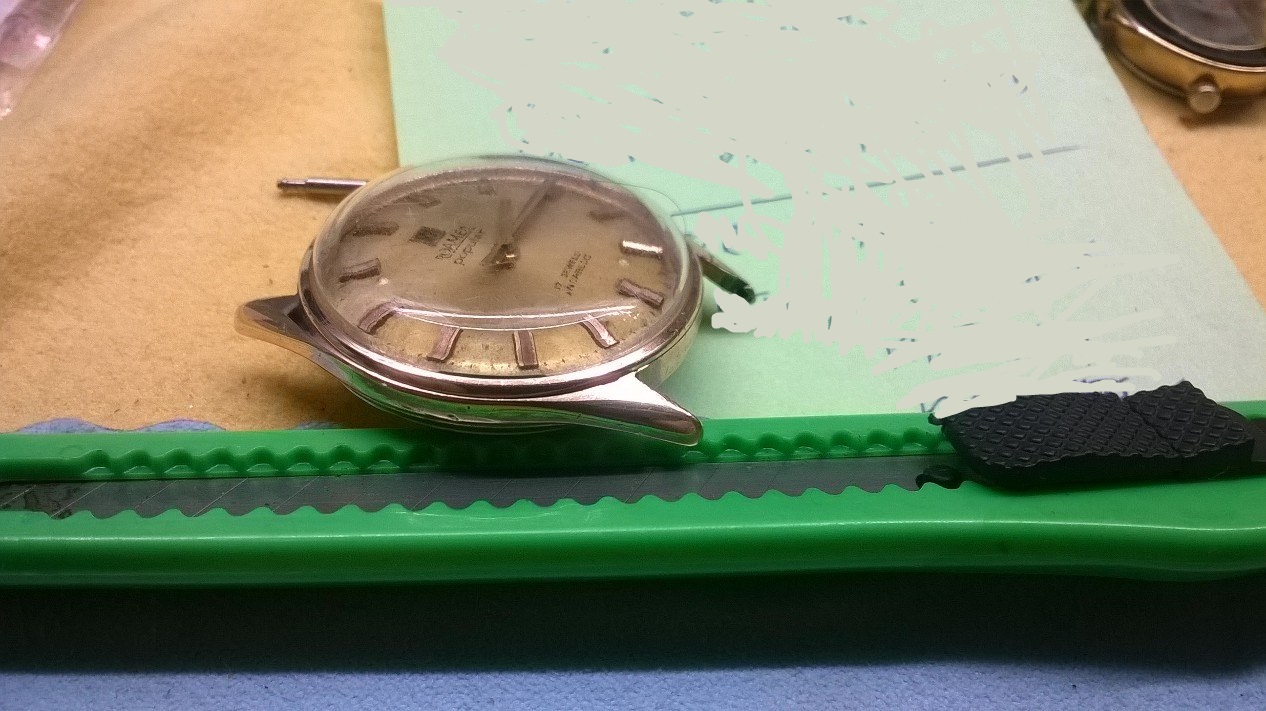

спасибо dmvt1 , так и есть, колесо барабана цепяло промежуточное колело. А промежуточное чуток не ровное было, сейчас осталась последняя проблема, настроить без апппарата. Кстати друзья, на корпусе нет процента AU , только plague G 12 mst , 12 и есть процент AU , или как оно?

Сообщение от ekb93 Посмотреть сообщение
Обычно маркировка AU, G, GP… далее число ,указывающее на толщину покрытия в микронах 5,10,20. Процентов никаких нет.
С уважением!

так значит 12, я думал больше...
