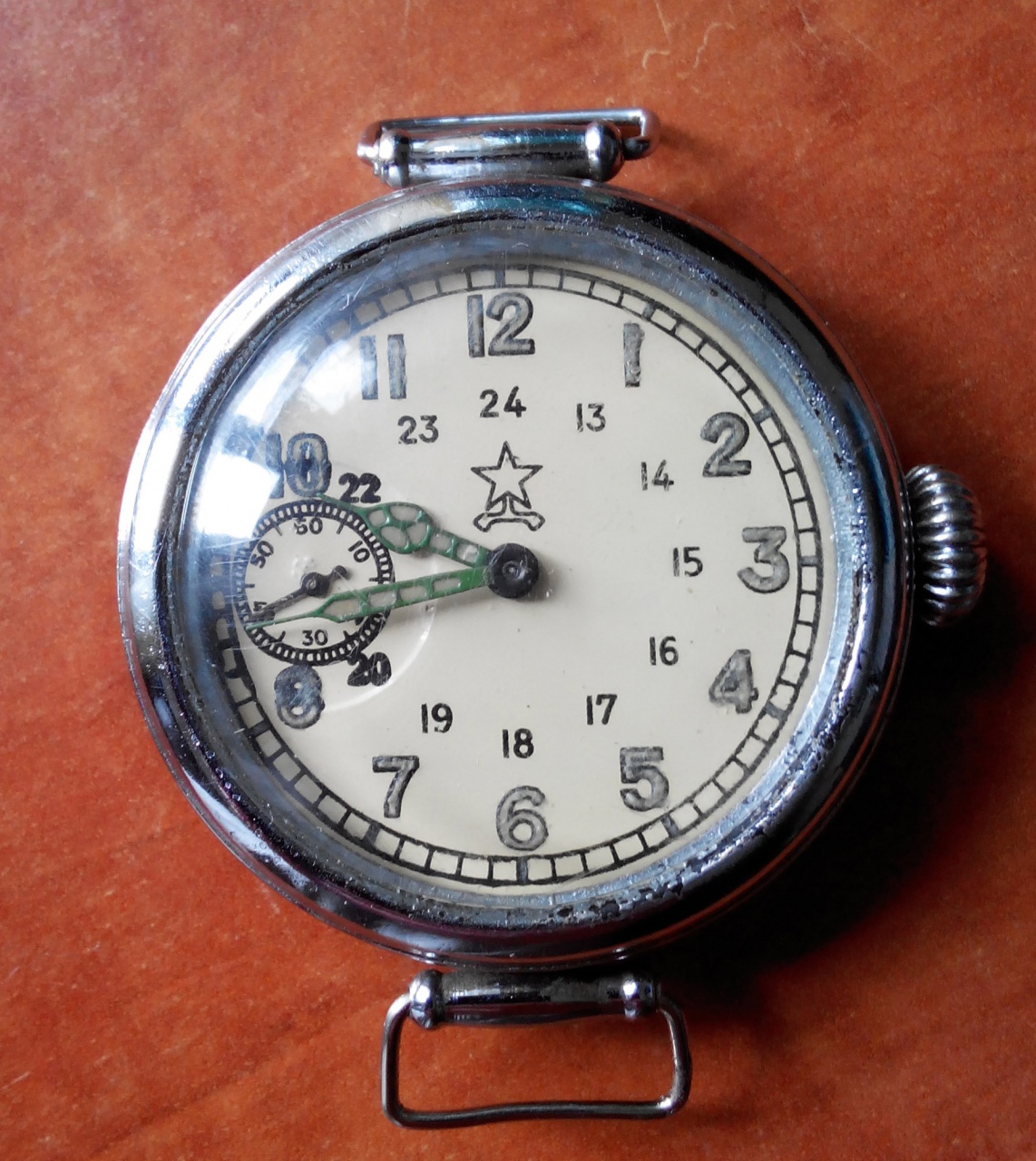

Все ли кировские фонят ?
Всем привет , приобрёл недавно кировские, очень понравились часы .
В разных источниках пишут что часы могут излучать радиацию на сколько это опасно ?
там вроде различие есть по модели и светомассе ? помогите пожалуйсто кто разбираеться. (читал много веток но однозначного вывода так и не смог сделать)
заранее спасибо !

Фонят не все кировки, только со светомассой на циферблате и стрелках. Большинство моделей были без светящихся элементов. Но ваши точно светились. Светомасса видна на цифрах и стрелках. В её состав входили соли радия. Лично мерил дозиметром подобные стрелки. Циферблат на тех часах был не родной, т.е. не светящийся, но и одни стрелки давали 300 микро рентген в час. И это через стекло. С учётом того, что это А излучение и даже кусок картона снижает его существенно, то голые стрелки должны фонить ещё сильнее. Не разбирать! Особенно опасно первое вскрытие, когда скопившаяся за годы пыль с солями радия разлетантся в стороны и может попасть в лёгкие, на руки, в рот, глаза и прочее.

Стрелки от АЧС и молнии, цифер от молнии. Всё современно и всё чисто. Нечему фонить.

Сообщение от red fox 1 Посмотреть сообщение
...только со светомассой на циферблате и стрелках...
не показатель.
у меня есть кастрюля корабельная 55 года с родной светомасой - не фонят. проверено. но и это не показатель - нужно просто померять дозиметром и спать спокойно (или не спокойно).
Сообщение от Alexmit Посмотреть сообщение
...читал много веток но однозначного вывода так и не смог сделать...
Чего гадать на кофейной гуще? Если такие сомнения и опасения в этом вопросе - найдите возможность протестировать часы на дозиметре. или купите дозиметр. он не так дорого стоит.
