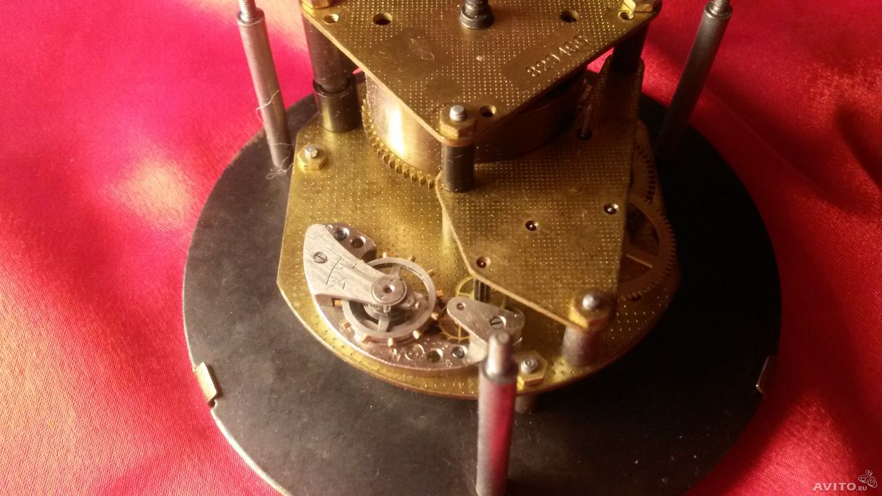

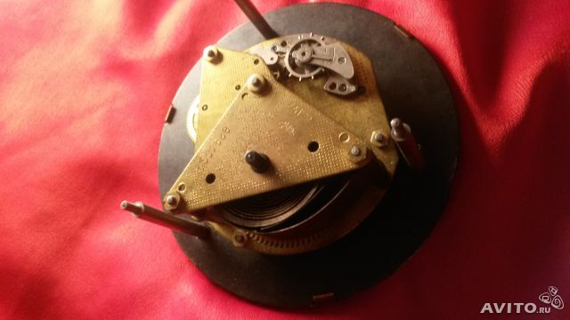

из старых механизмов выбор больше, но им нужно будет делать репассаж
например Маяк, диаметр 74мм, можно найти почти на любой барахолке
Молния настольная - тоже полно

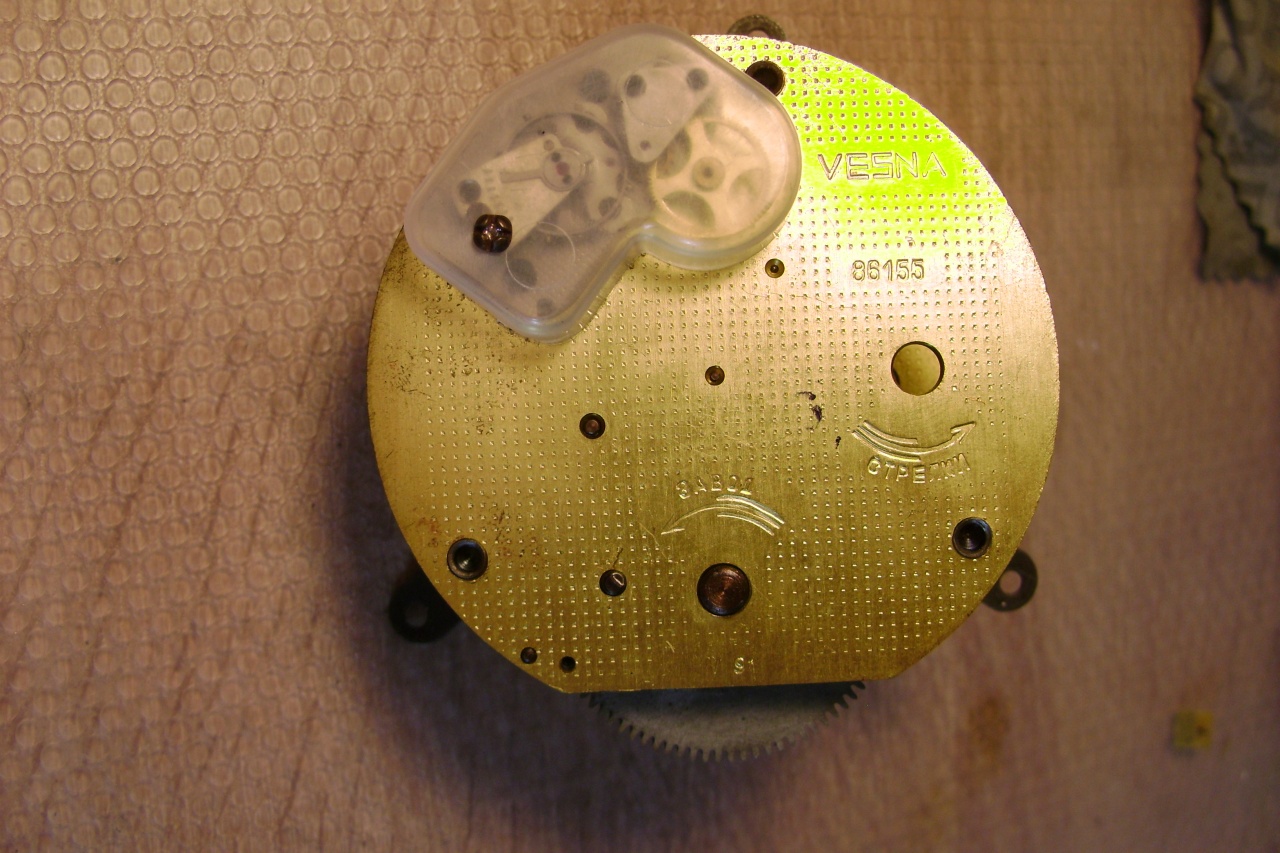

Весна настольная, бывает с передним и с задним заводом, 86мм
п.с. тему лучше перенести в ветку "Интерьерные часы", именно перенести, а не создавать там новую
