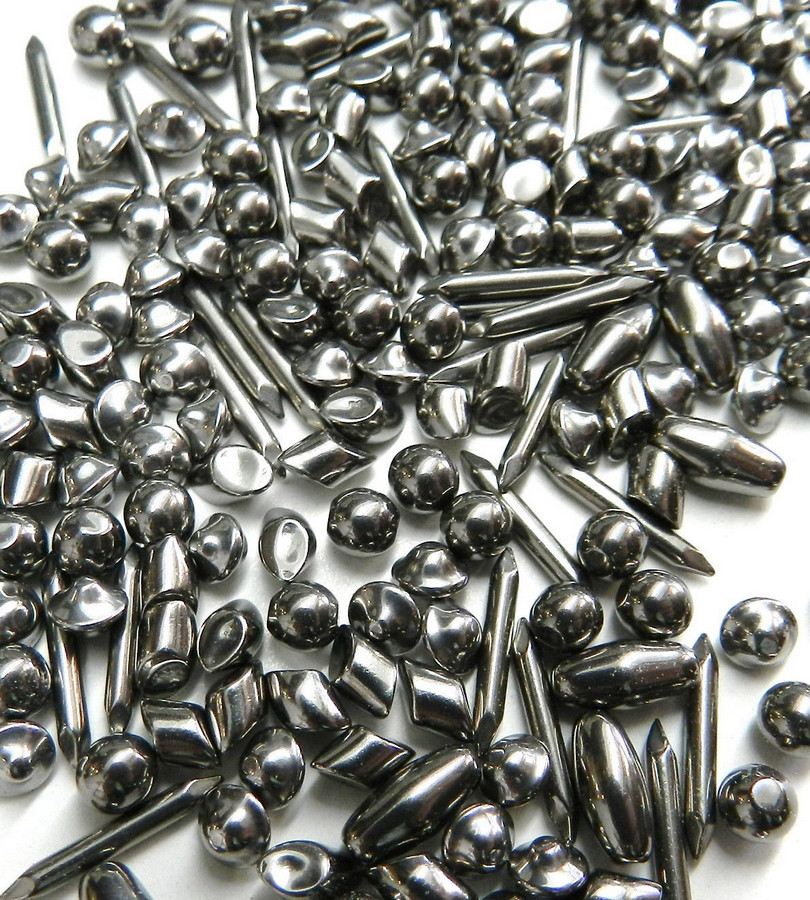

Содержание: выстрел из нержавеющей стали (фото ниже), воды и несколько капель посудомоечной жидкости.
С уважением
Душан
Название: Stainless steel shot.JPG
