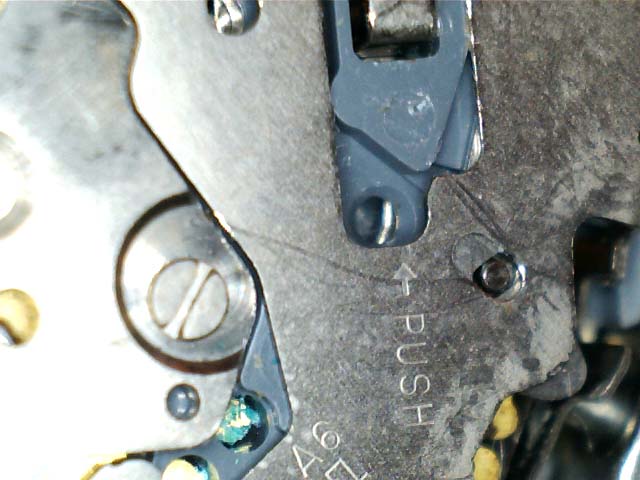

Всем доброго дня!

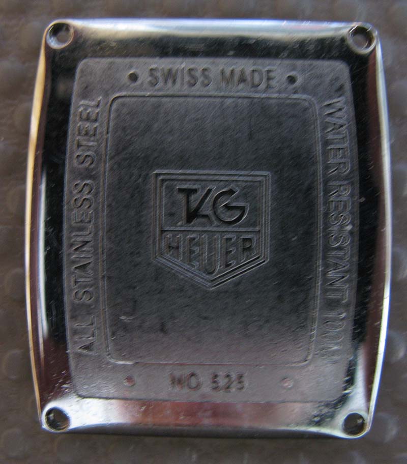

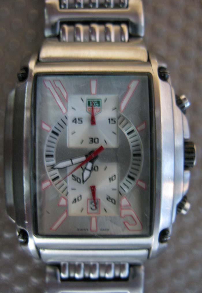

Вот есть часы кварцевые TAG Heuer No. 525.

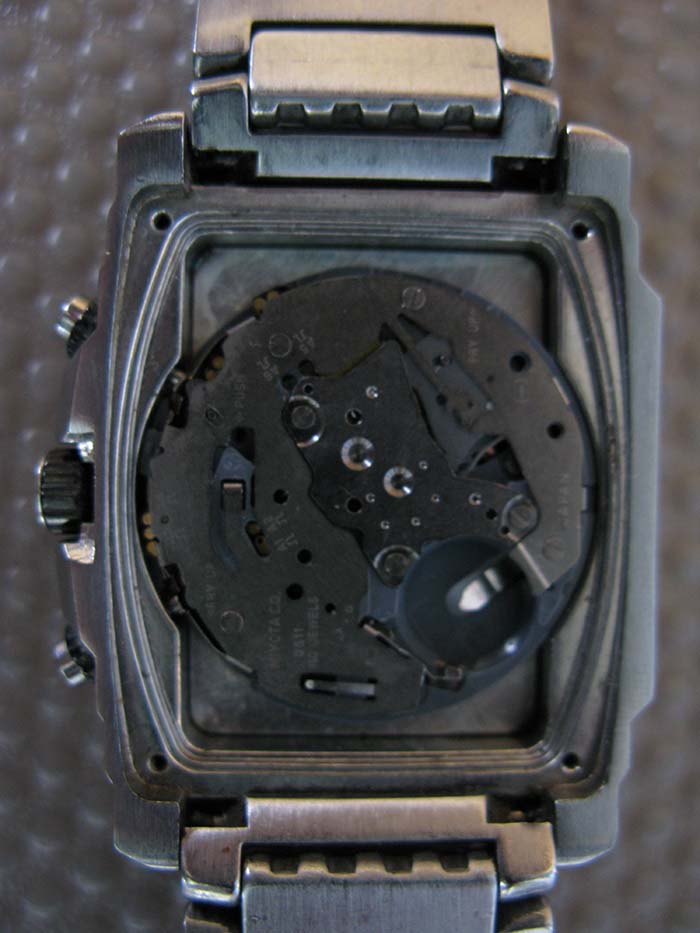

Хочу снять заводную головку, чтобы вытащить механизм. Но вот как её снять, не могу понять...подскажите пожалуйста.
И ещё есть вопрос: есть ли инструкция к этим часам? Никак не могу понять, как работает хронограф. Запускать-запускается, а вот как его сбрасывать и настроить стрелку на "0".

Это китайская поделка. Головка вынимается надавливанием на рычаг с точечкой по стрелке с надписью PUSH.
Хронограф запускается верхней правой кнопкой, ей же и останавливается, нижняя сброс. Коррекция хронографа производится при выдвинутой головке в режим перевода стрелок.
