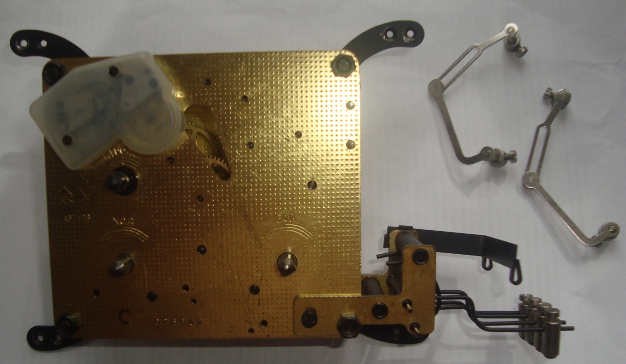

Здравствуйте. Пожалуйста, прошу подсказать, как правильно установить и отрегулировать эти две штуки для боя. Спасибо.

Посмотрите на Молотке. Очень часто приводят фотографии механизма. Часы не редкие. Кстати, механизм не "Владимир", а "Весна".

На фото рычаги лежат правильно , так и ставьте.

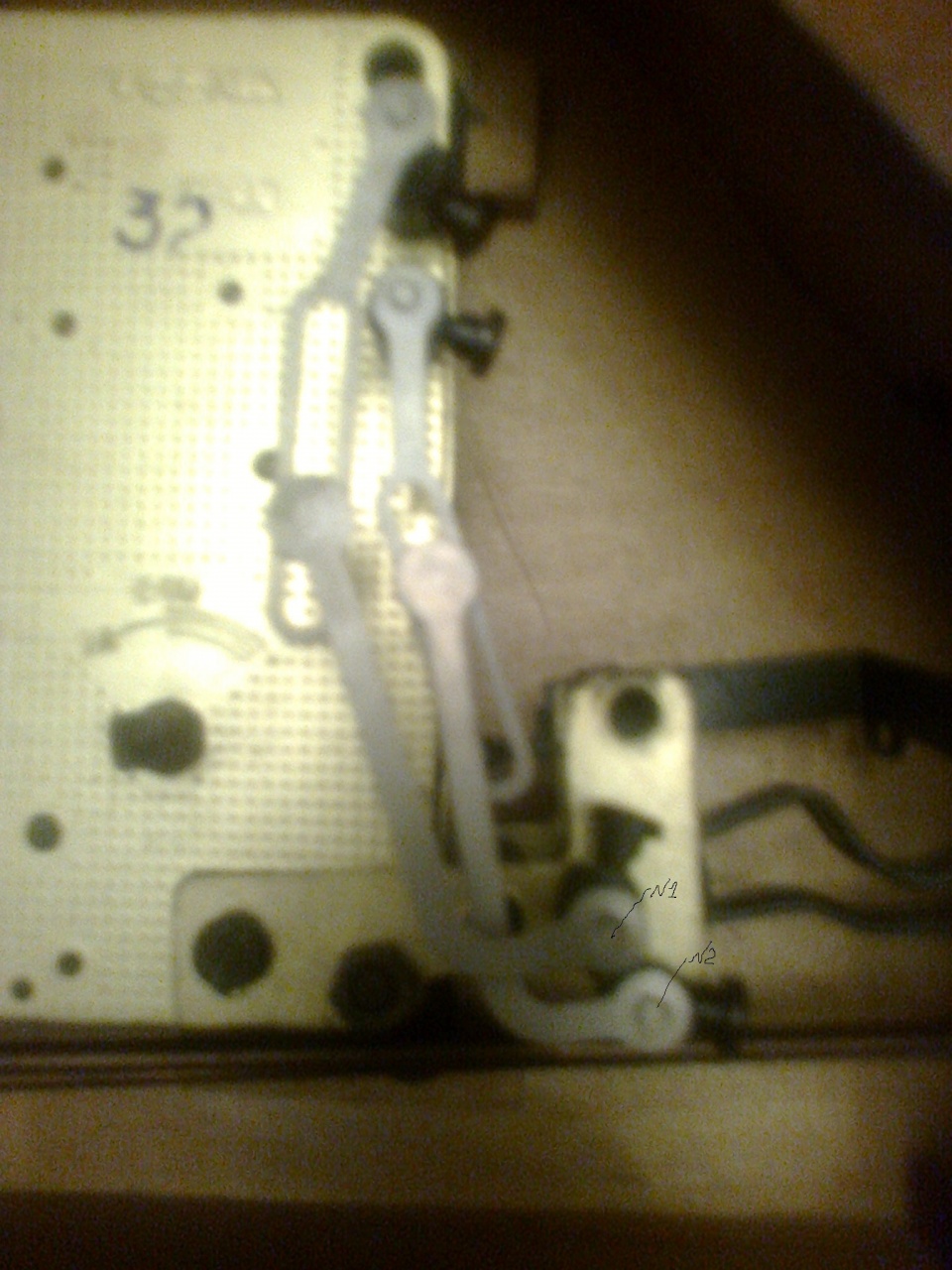

Как-то так. Регулировка боя не сложная, разберетесь.

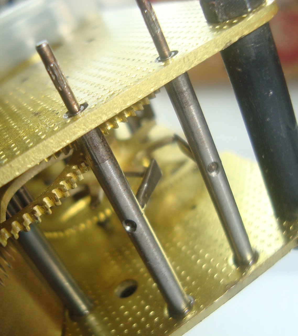

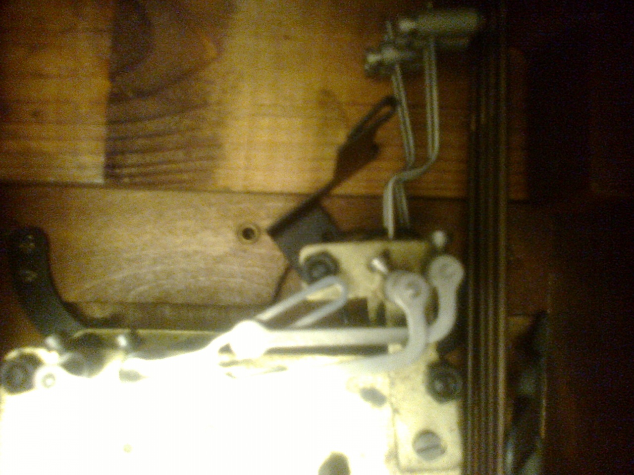

Настроить просто. Нужно чтобы первым опускался, т.е. начинал бой, первая пара молотков, затем вторая. Счет начинается от корпуса. Чтобы бой был более мелодичен, нужно отрегулировать так, чтобы после удара молоток приподнимался от гонга.

Всем спасибо за советы. Пытаюсь настроить.
Молоточки должны ударять почти одновременно?

Нет, четко раздельно с интервалом не меньше 0.5".

После боя каждого часа молоточки должны быть подняты?Т.е. в состоянии покоя молоточки подняты или остаются лежать на струнах?В моих часах с последним ударом молоточки остаются опущены.

В паузах молоточки должны быть приподняты и не должны касаться гонгов, иначе звук будет слабый и дребезжащий. Положение молоточков в паузах регулировать либо упорами, либо подгибанием стержней молоточков.
