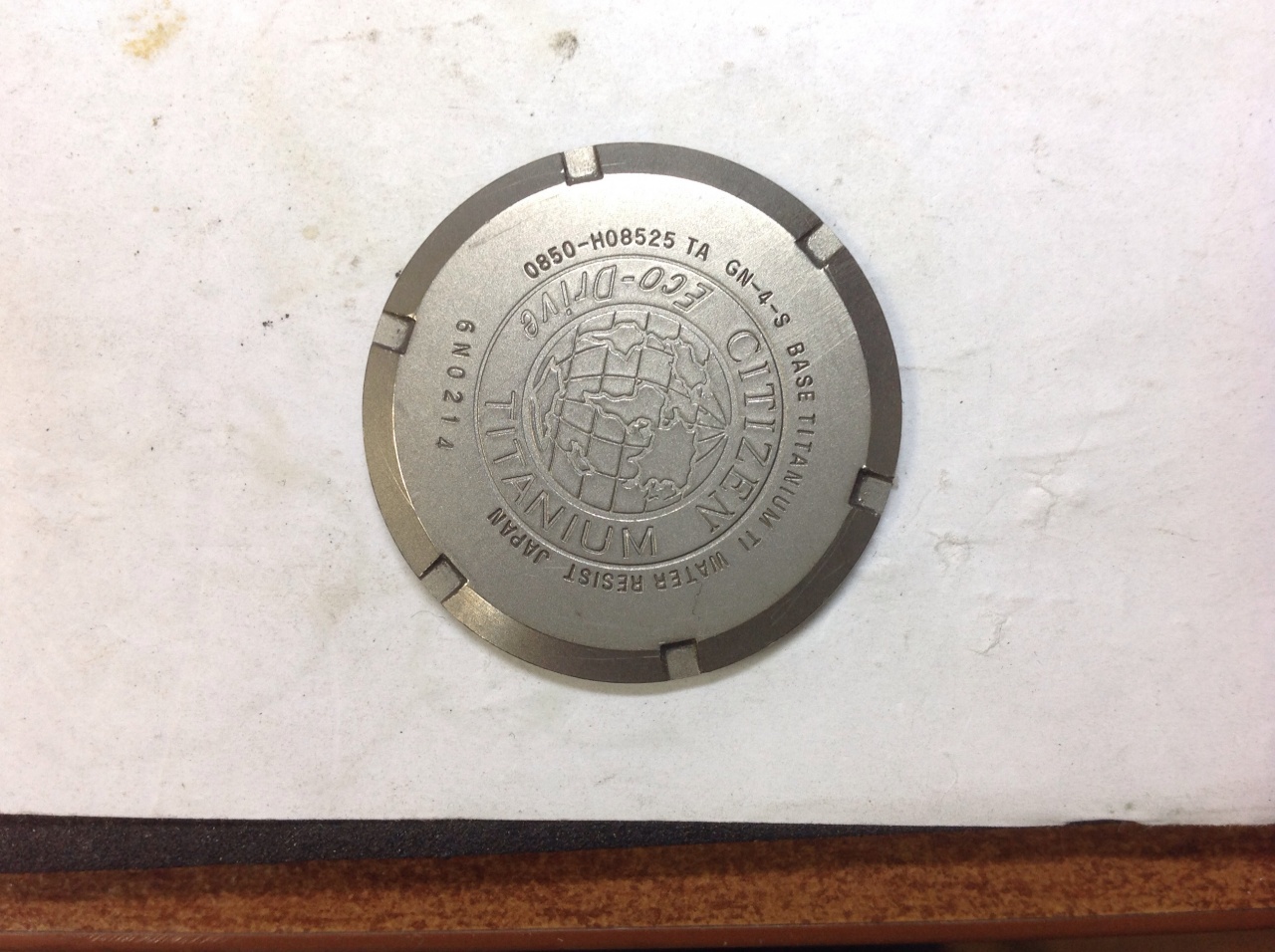

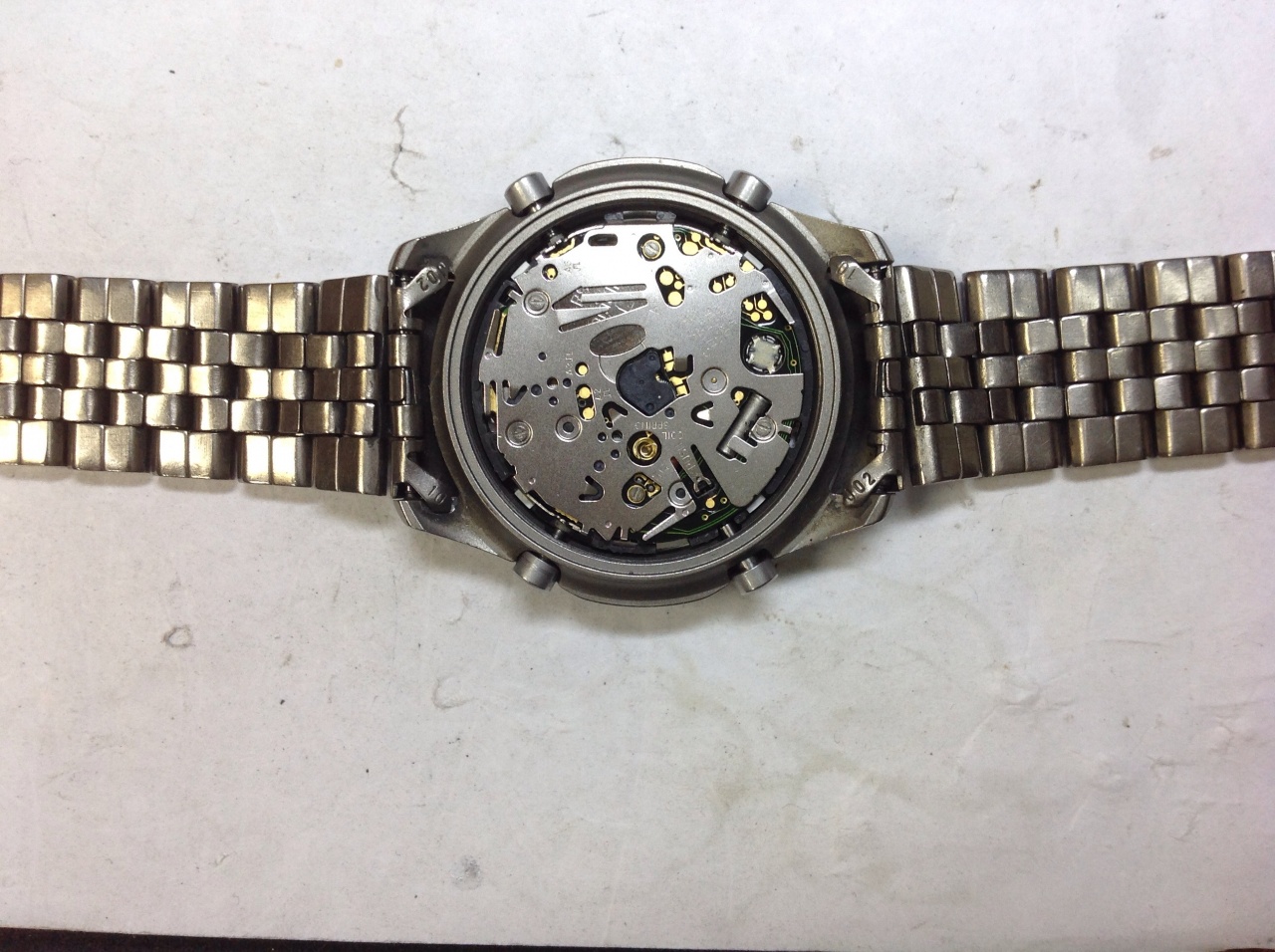

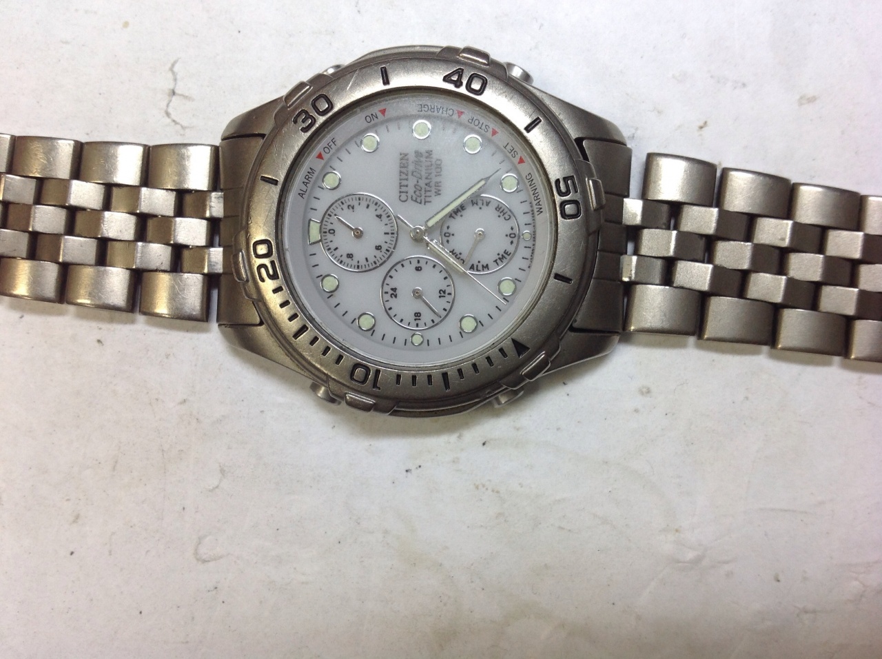

Всем доброго времени суток! Товарищи подскажите, какая замена механизму sitizen 0850a,без календаря.Может мьету, какую посоветуете.

С виду комплектный и целый, смысл-то менять?

По расположению кнопок, счетчиков, посадке стрелок подойдут лишь такой же + версия на его базе, но с простой батарейкой.
Если вы не укажете мотивы, побудившие заменить с виду отличный механизм, боюсь, что не получите нормального ответа.

Механизм владелец залил соленой водой,а потом положил на полку на год, внутри все разъедено(я разбирал все). Не знаю, чем он там ковырял но даже часовое колесо без зубов, а о ржавчине и говорить не стоит. Так что лучше заменить, конечно если есть чем. Вот такая история
