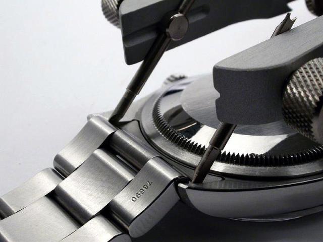

Здравствуйте,уважаемые форумчане! Возникла надобность в снятии браслета с часов, т.к никогда этого раньше не делал(а в интернете видео именно с данным браслетом не нашел) нуждаюсь в вашей помощи,а именно разжевать в подробностях процесс. Фото прилагаю.

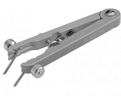

весь фокус в том, чтобы отжать оба наконечника одновременно
для этого даже спец-инструмент есть

но можно и пинцет переделать под это дело

Можно и непеределанным стоматологическим изогнутым. Или два обычных шпилькосъемника для ремней и браслетов + держатель корпусов + ловкость рук.
P.S. Я когда-то измерителем из старой советской готовальни пользовался, тем который с винтовой регулировкой раствора (вместо иголок два жала от отверток переточенные).

две иголки, главное чтобы рука не сорвалась, а то можно поцарапать.

То есть тупо с 2 концов надавить иголками?

Рук не хватит. Надо одной сжимать, а второй вынимать браслет с места.

Главное резко оттянуть, в момент когда ушки отжаты. Ни раз снимал так пхожий браслет.

Оттягивать-то чем? Зубами?
Да и часы "резкости" не принимают. Как минимум, придется идти на большой верстак за шпилькой.

Сколько раз снимал с часов браслеты с цельнометаллическими вставками - никогда не было необходимости сжимать шпильку с 2-х сторон одновременно. Внутреннего люфта всегда хватало.
Тут какой-то особенный крепеж?

А можно видео для наглядности? Я то чет совсем запутался
