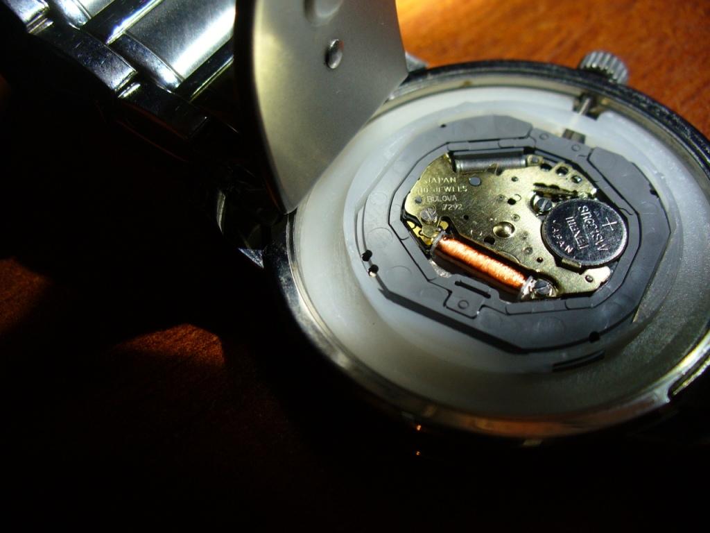

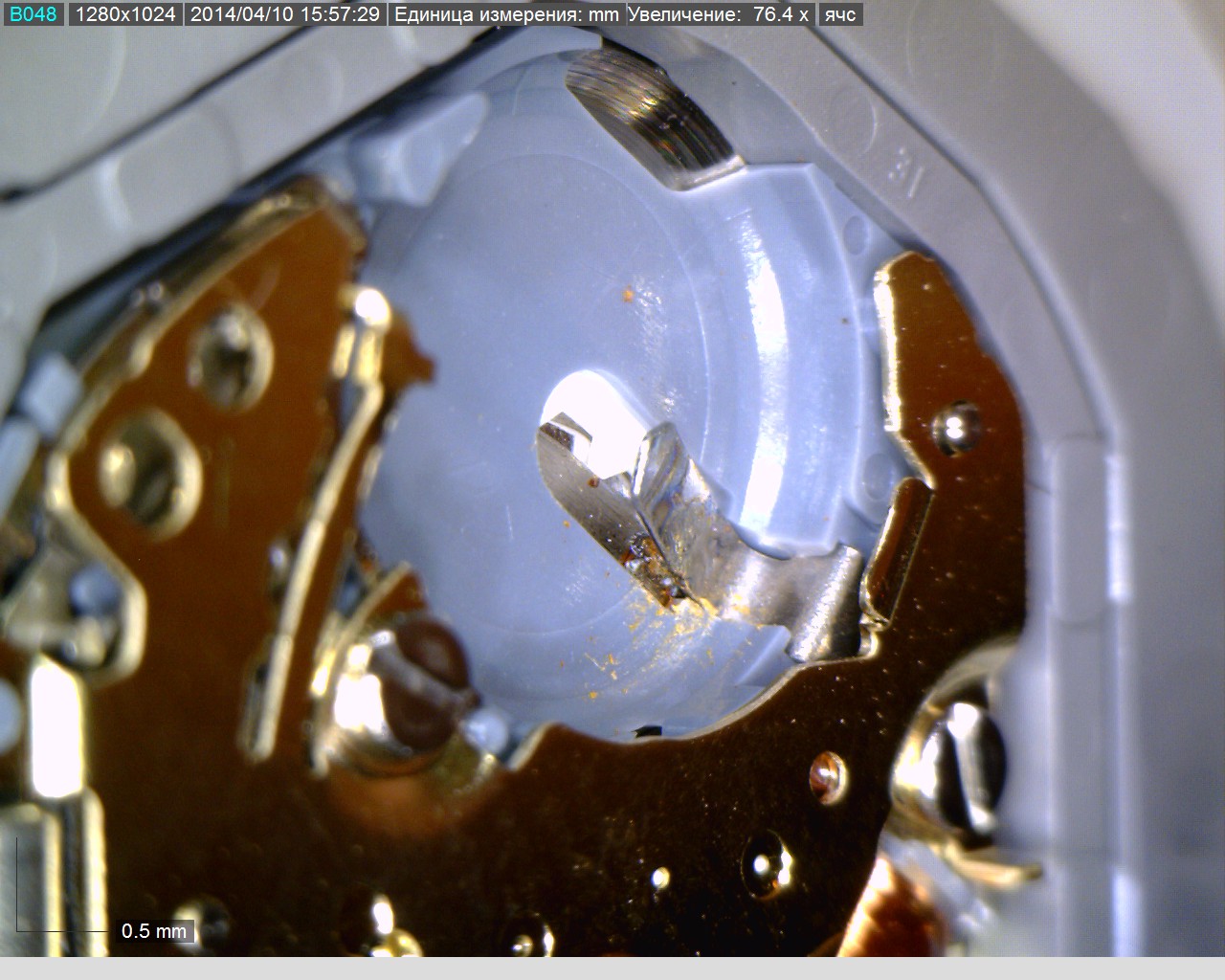

Открыл крышку. Картина стала яснее. Батарея показала 1.58V. Стало понятно зачем они вскрывались. Часы вероятно тикали довольно долго, батарея села , и затем потекла. Под контакты затекла кислота. Хочу спросить специалистов:
а)Механизм скорее всего испорчен?
б)Возможна чистка , для этого понадобится серьезная разборка и последствия возможно проявятся после?
в) Ремонт возможен без последствий .( Понимаю что вопрос немного глупый ,но хотя бы примерный порядок цен при ремонте)?
Фото механизма и картинка контактов.

Батарейка хорошая - maxell. Надо нести в мастерскую, но если есть возможность вернуть продавцу, я бы сделал последнее.

Сообщение от Sergey1256 Посмотреть сообщение
Механизм похож на 1L32 Miyota надежный и долговечный, хотя и требовательный к чистоте и правильной смазке. Скорее всего не испорчен. Чистка возможна и вряд ли после чистки будут последствия. Ремонт возможен, порядок цен точно не скажу, я такие делаю за 1тысячу. Но если часы на гарантии, новые - оно Вам надо?

Ну могу сказать только одно - Вашей вины в произошедшем нет. Часы Вы уже приобрели с таким дефектом. Ремонт вобщем-то рядовой, нее сложный. Так что решайте как Вам лучше.
------- ДОБАВЛЕНО ЧЕРЕЗ 16 МИН --------
Да, еще один момент. Просто чистка контактов и удаление солей от протечки не поможет. Нужна полная разборка, т.е. репассаж.
