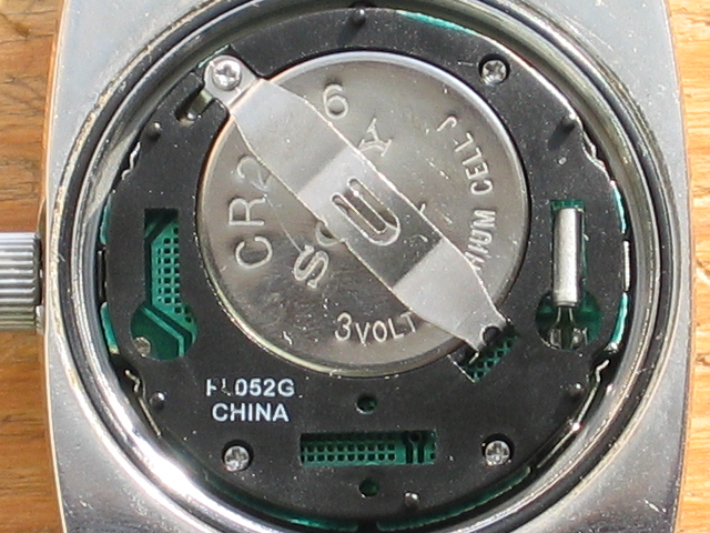

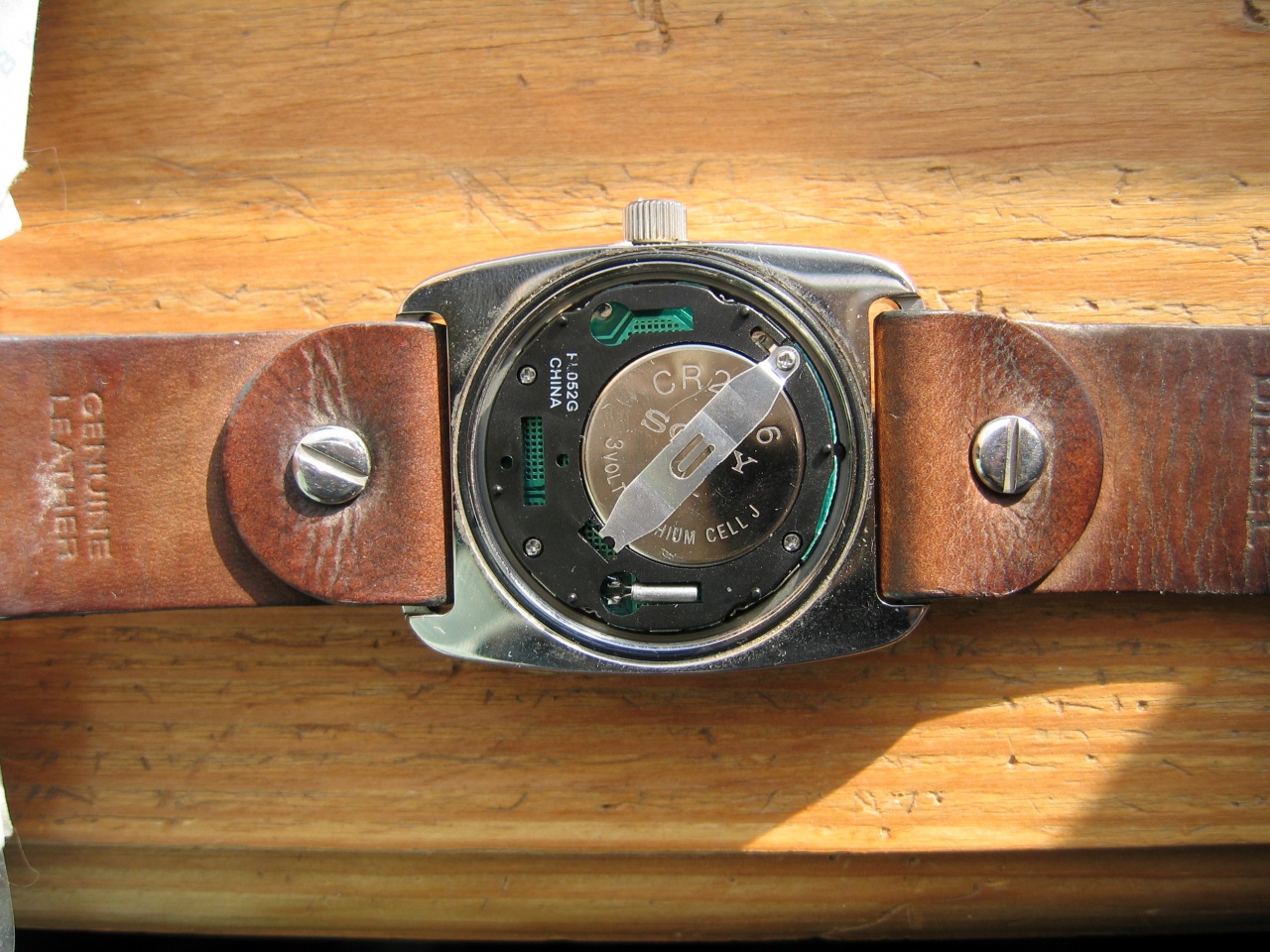

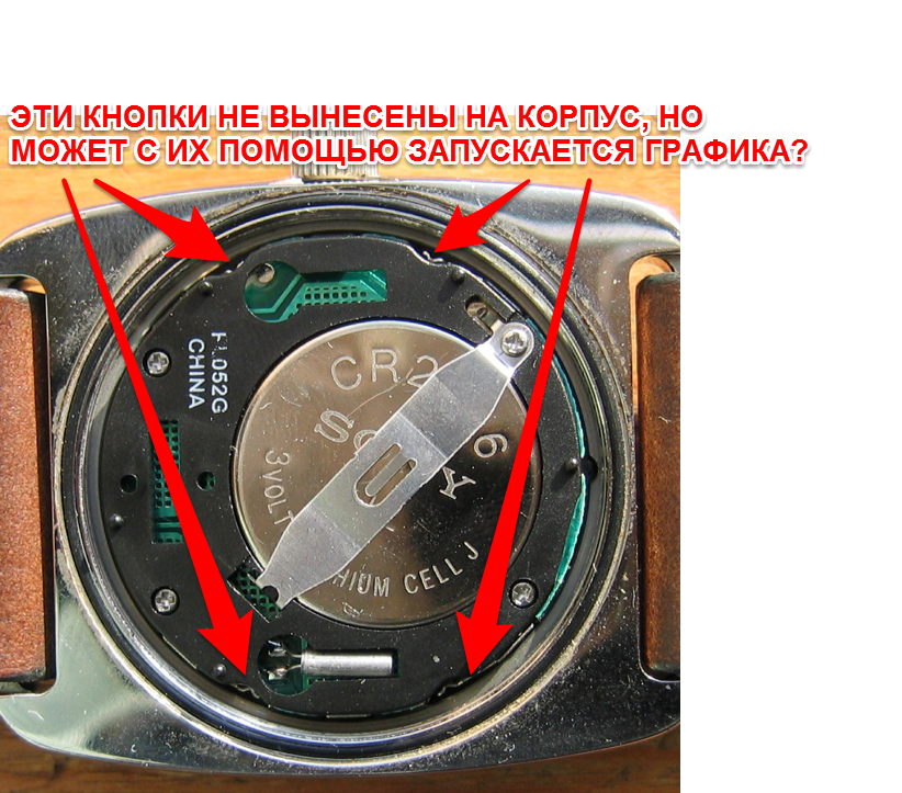

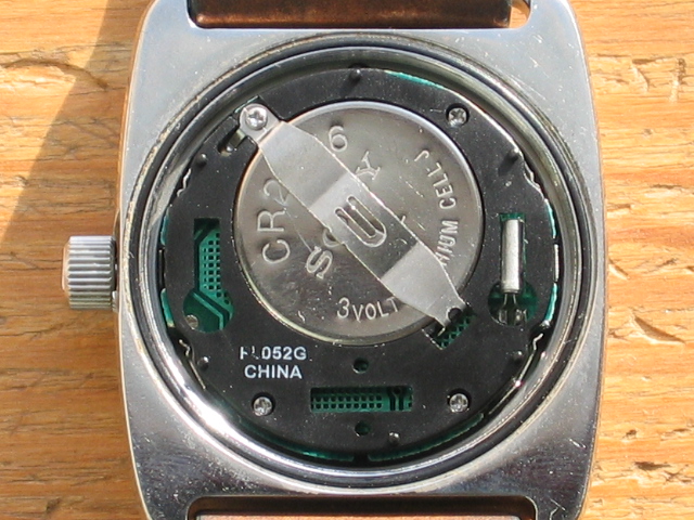

В 2004г. купил в Амстердаме часы Diesel DZ-9004 250308.Очень понравились, как впрочем и сейчас нравятся.
Отставать начали полгода назад, думаю месяца 2 как потух дисплей. В мастерской заменили 2 батарейки, - стрелки пошли (работают), а вот графика не включилась. Мастер с час тыкал по внутренностям, но безуспешно. Потом начал сомневаться в том что они вообще работали, говорил - немогли они с 2004г. идти, короче, пустая болтовня. Обращался к другим - просто сказали - не знаем!
Куда подевалось человеческое любопытство?!!
Может кто знает, как делу помочь? Фото внутренностей прилагаю.

Разберите и помойте плату спиртом

У Вас ключевое слово причины неисправности белыми буквами поперек фото написано. Слово это из пяти букв)) По делу: кнопки эти, скорее всего, потому что модуль часов по своей технологии похож на модули других часов, в которых эти кнопки и предусмотрены (менять цвет, интенсивность подсветки, запускать иные функции); оживить вряд-ли получится, но попробуйте: а) поставить исправную батарейку; б) замкнуть контакты АС или RESET (они как правило есть на плате; в) чертыхнуться и замкнуть "+" и "-" контакты на плате (хуже уже не будет) г) вооружиться отверткой, разобрать и все-все-все посмотреть под лупой, затем собрать в правильном порядке.
