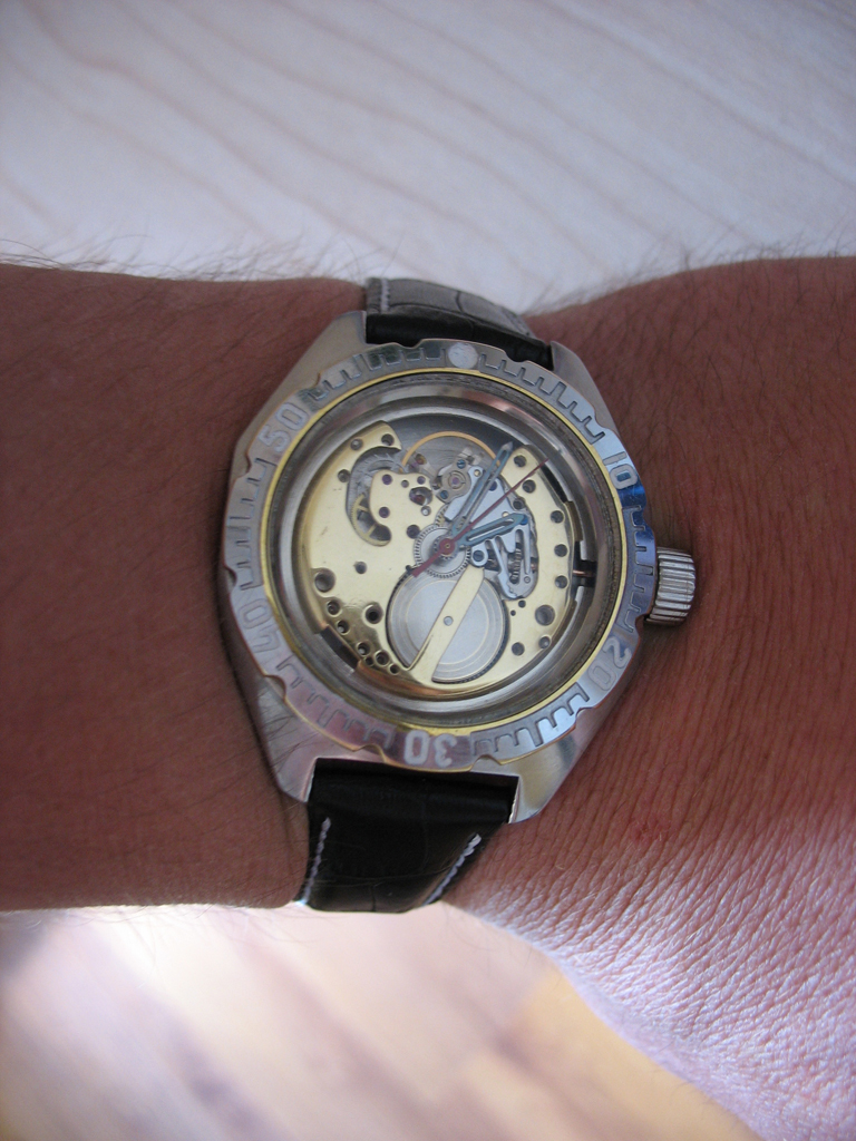

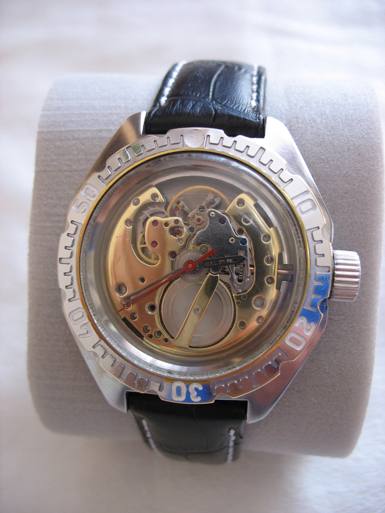

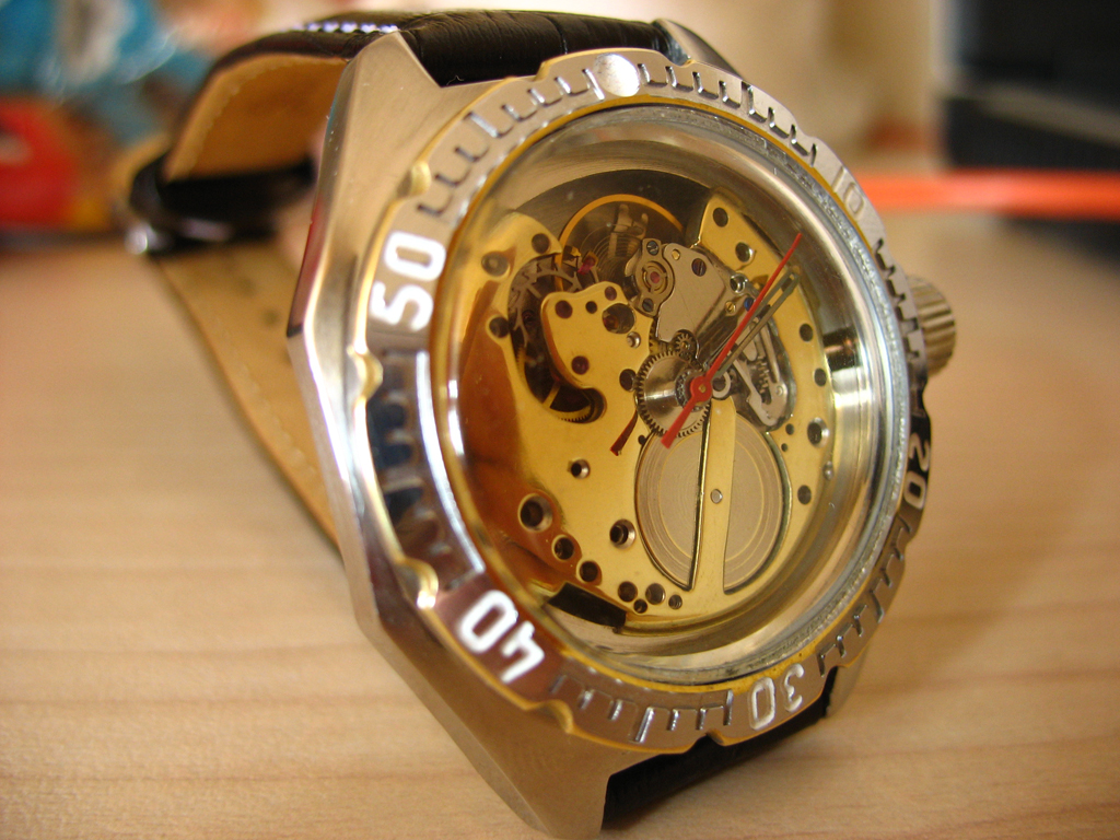

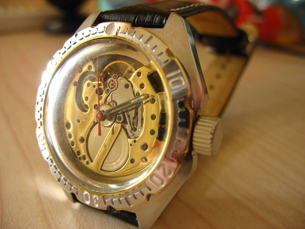

Живая Амфибия
Теперь для меня они по настоящему живые! Как красиво бьется сердце
Всегда хотел иметь открытые часы, но все скелетоны которые можно было себе позволить ну никак не впечатляли!!!

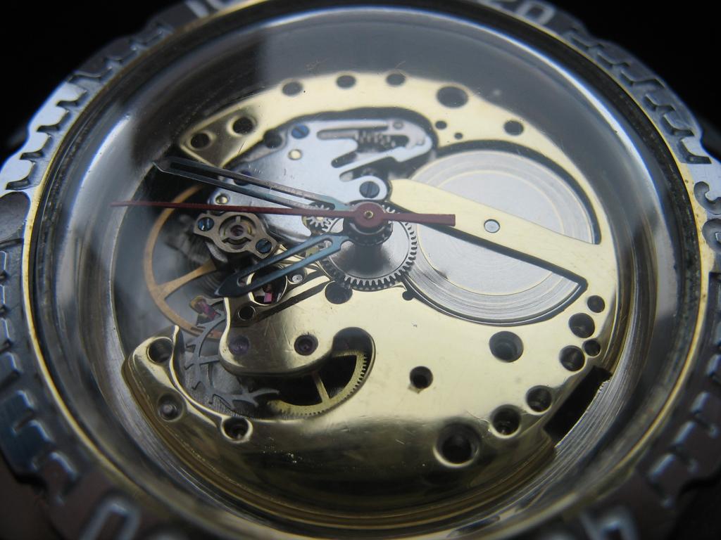

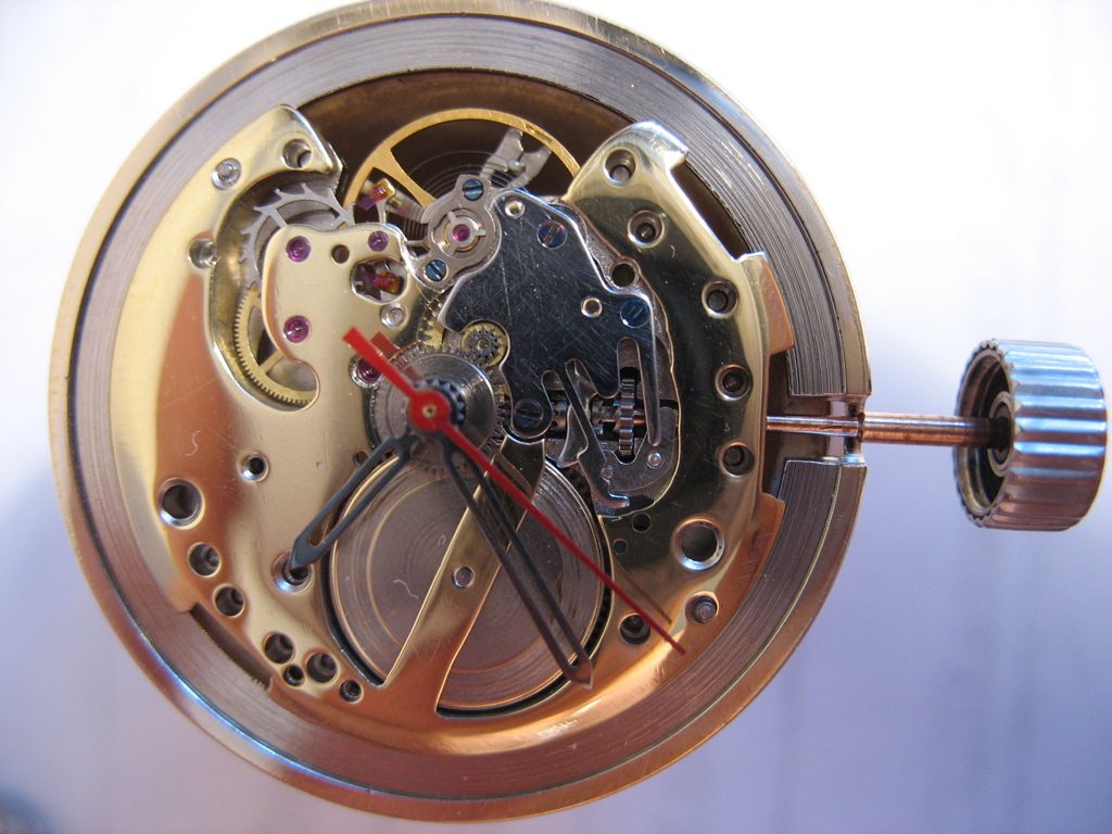

Первоначально это была Амфибия ЧЧЗ 2409. Вырезал часть платины под баланс, анкерное и секундное колеса, анк. вилку и барабан. Заворонил стрелки и винты (ровный цвет получился не везде). Между стрелками вставил шайбу для сопряжения часового и вексельного колеса.
Точность хода +30сек. (думал будет гораздо хуже с учетом всего проделанного, да еще смазка производилась стыдно сказать чем... промолчу) ...как moebius приобрету сразу переберу!

Выпиливал обычными надфилями, а шайбу(зубчатое колесо календарного устройства) между стрелками на 2 фото видно.

Из-за отсутствия циферблата часовое колесо ,при положении часов циф. вниз, выходит из зацепления с вексельным колесом. Шайба ограничивает свободный ход. А стрелки из все имеющихся родные помоему наиболее подходили. Да заводское воронение стрелок смотрелось бы здорова!
