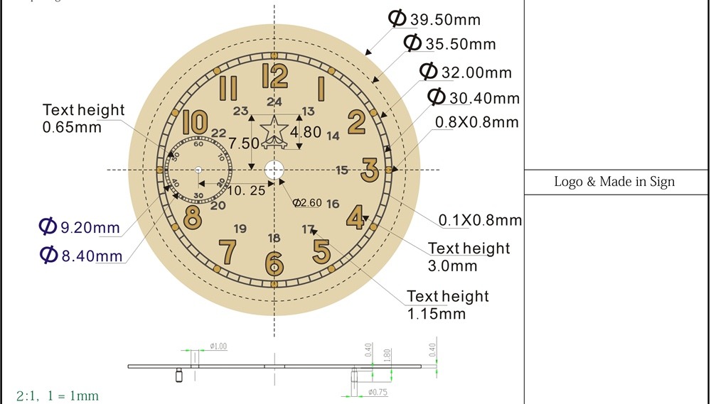

Уважаемые форумчане,
В силу того, что на форуме возникают активные разногласия по дизайну, посмотрите, пожалуйста, согласования заказчика с производителем по датам:
15 октября 2013:
Используемые цвета:
> PAN # 7501C - Base color
> PAN # 7507C - Orange Luminova
> PAN # 7507C - hour markings
технический рисунок:
Комментарий:
поскольку для проекта К-43 был предложен механизм Unitas 6497-1 ETA Swiss, технически отличный от оригинального механизма К-43, дизайн циферблата и корпуса привязывался к механизму.
Решением заказчика было: оставить циферблат максимально приближенный к оригиналу и не менять принципиальные для оригинального циферблата К-43 расстояния.

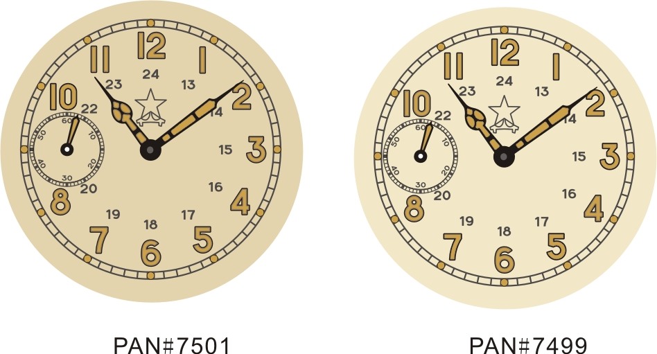

18 октября 2013
Дополнительное согласование по дизайну и цвету циферблата:
от 18 октября 2013 организаторами утвержден PAN#7499
дополнительный комментарий по стрелкам:
учитывая стоимость проекта, стрелки оговаривались с заказчиком отдельно. Стрелки было договорено поставить стандартные, приближенные к оригиналу. Секундная стрелка без хвостика. Стрелка заменена в процессе, по общему дополнительному требованию со стороны форума.

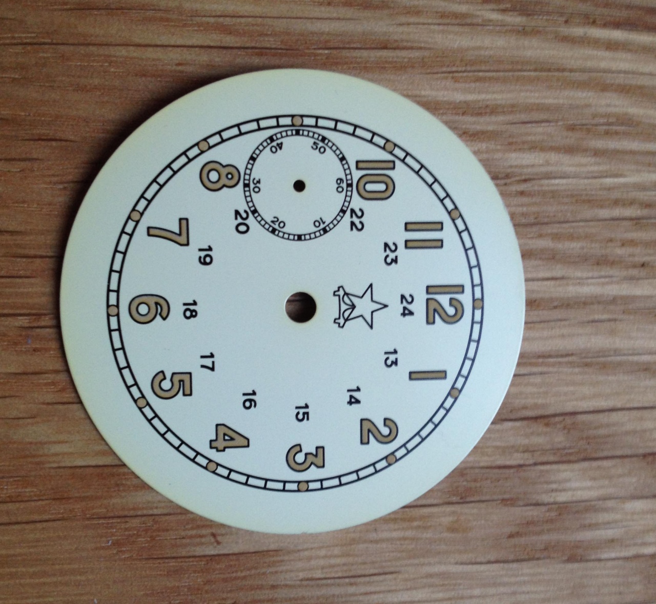

8 ноября 2013
Образец циферблата готов:
11 ноября 2013
Циферблат подтвержден заказчиком.
Циферблаты запущены в производство.

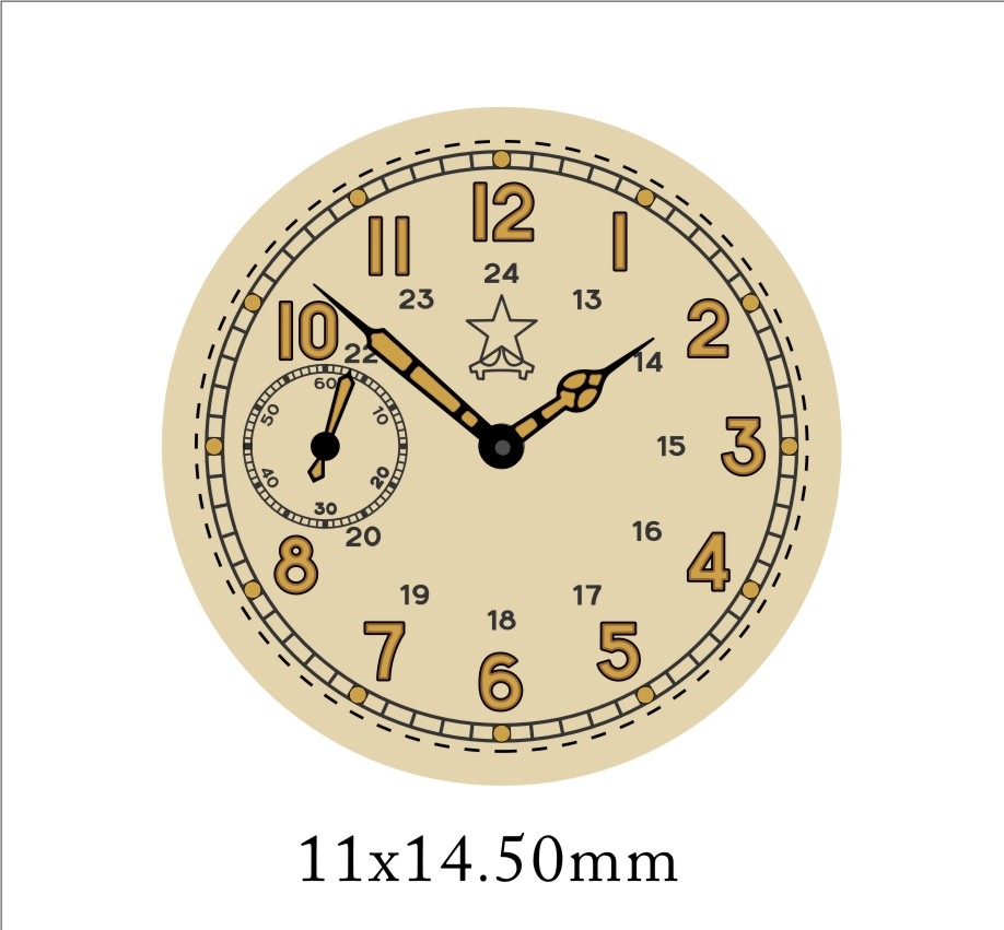

По лимитке в целом:
обращение ко всем от лица производителя:
Исходя из всех вышеперечисленных накладок в коммуникации и произошедших отклонений от контракта, а также в связи с тем, что произошел брак стрелок (отсутствие Люминовы) по вине нашей компании, мы предлагаем, в рабочем порядке завершить проект и вынести на голосование следующее предложение:
сделать новый циферблат, который немного отличается от оригинала, но прячет разрыв с безелем, как предлагалось изначально
расходы на производство нового циферблата, включая отправку мы берем на себя
Сроки исполнения
Стрелки с заменой Люма - 25 дней
Новый циферблат - 20-25 дней

и можно минутную стрелку с более длинной рабочей частью?

Кстати, да. Без удлинения стрелок, как минутной, так и часовой, увеличивать циферблат, значит делать часы немного несуразными. Был цифер "не по размеру", станут стрелки...

Поддержу Steamboy. Стрелки при увеличенном диаметре циферблата нужны длиннее. Изображенные смотрятся куцевато.

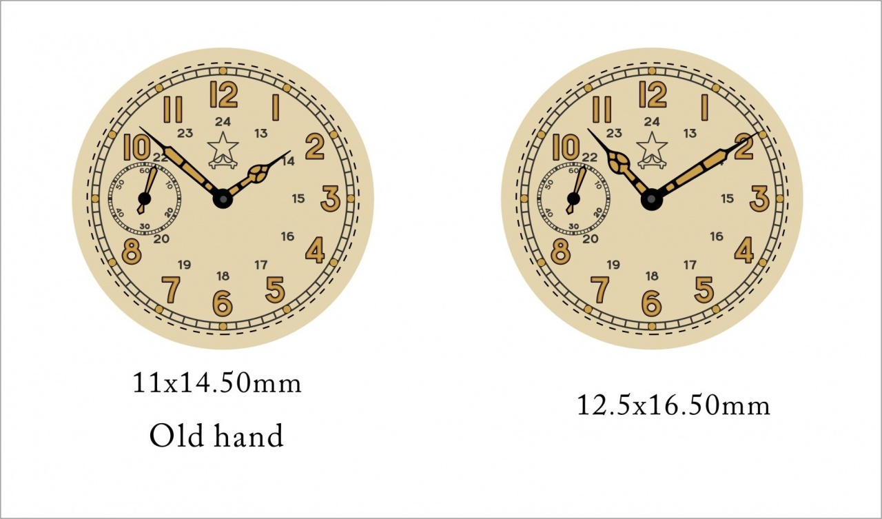

Сообщение от sarvilin Посмотреть сообщение
10 евро доплата за две стрелки - час_мин
новый штамп делать надо, срок изготовления максимум 60 дней, плюс отправка, плюс замена.
