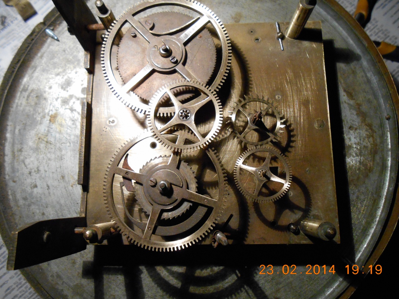

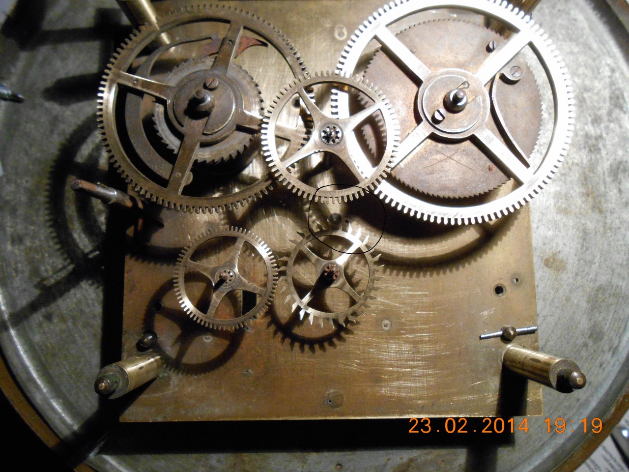

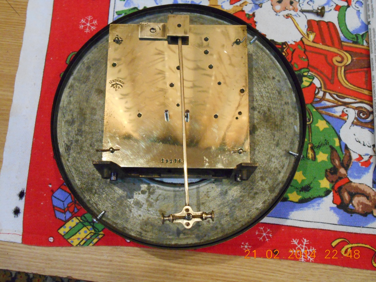

Уважаемые спициалисты.Приобрёл жильные часы Lenzkirch .Отсуствует промежуточное колесо на ход.Исколесил уже весь интернет в поисках этого колеса,и всё тщетно.Большая просьба к Вам ,может есть хотябы подробное фото данного колеса или его параметры(диаметр колеса и триба,количество зубьев).Спасибо.

На мех-ме есть клеймо. Да, и зачем подделывать эту фирму? Я считаю, что это не подделка.

Дело в том что я сам подобрал и изготовил колесо.Часы идут уверено но очень сильно отстают.Гдето прошиб с количеством зубьев.Я сделал на трибе 8 зубов а на самом колесе 84 зуба.Сейчас хочу переделать само колесо на 70 зубьев.

Так можно бесконечно переделывать. Поищите хотя бы параметры колеса и триба. Может здесь кто откликнется. Механизм нечастый.
