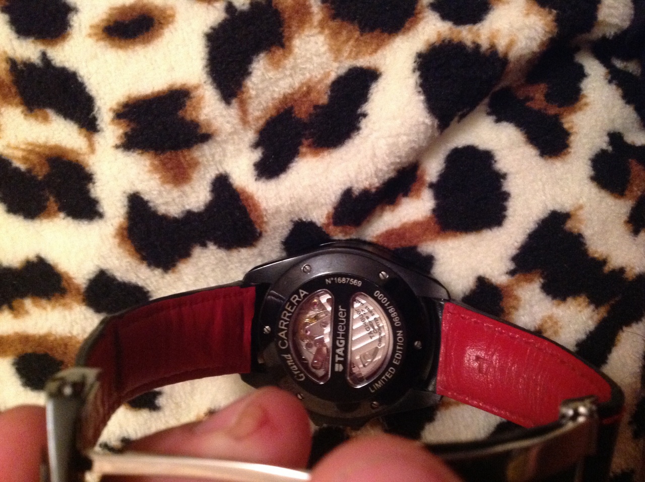

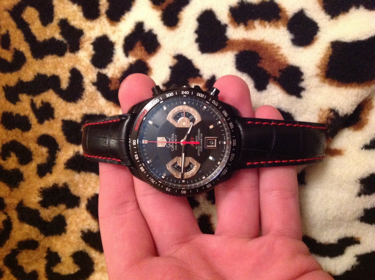

Доброго времени суток, подскажите оригинал или нет?Нажмите на изображение для увеличения
Китайская подделка на клоне ETA 7750. Причем с известным номером 0688/1000.
А таговский калибр 17, как известно, сделан на базе ETA 2894 с модулями Dubois-Depraz. Так что они даже внешне не похожи.

Леопард кстати тоже поддельный
Опережая следующий вопрос

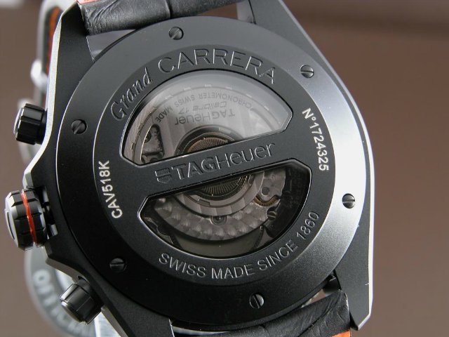

Найдите семь различий
Оригинал и предлагаемый Вам фуфел.
