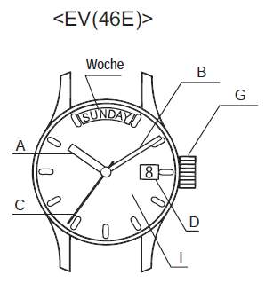

Секундую стрелку обоих часов выставляю точно по радиоконтрольным часам. Потом, если кручу корону часов для получения нужной даты месяца или вращаю руку, держа в ней часы (часы не надеты), чтоб набрать автоподзавод , то на одних часах секундная стрелка не уходит в плюс или в минус от показателя времени на радиоконтрольной модели. У вторых ORIENT Cal. 46E40 секундная стрелка после описаных выше манипуляций получилась на 22 секунды впереди от времени на радиоконтрольных часах. Возможно, это нормально и на руке секундная стрелка будет вести себя нормально. Но тогда почему на втором аналогичном калибре ничего не поменялось? Может быть такое, что на одном экземпляре часов секундная стрелка не так надёжно закреплена, и от манипуляций по установке дня недели или от принудительного автоподзавода перескакивает вперёд?
Сталкивался кто-то с таким (возможно на других калибрах или производителях )?
Если есть часовщики, хотелось бы узнать ихнее мнение о таком поведении секундной стрелки.
