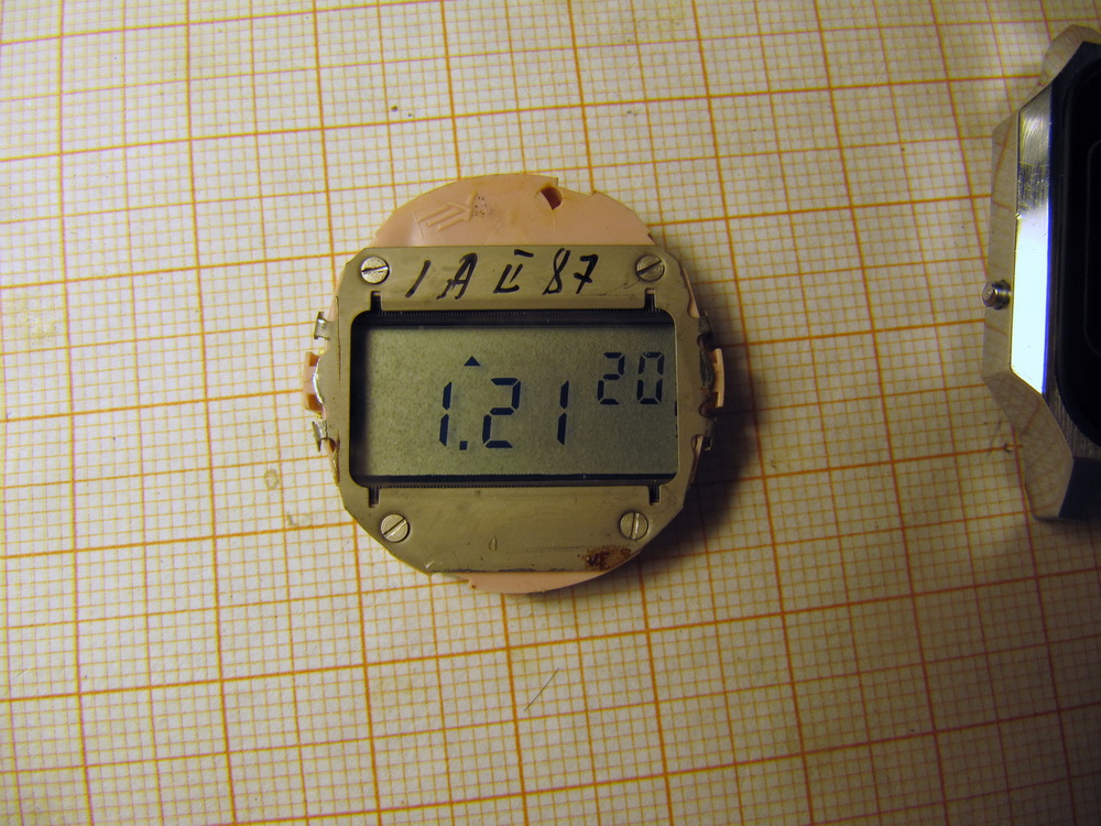

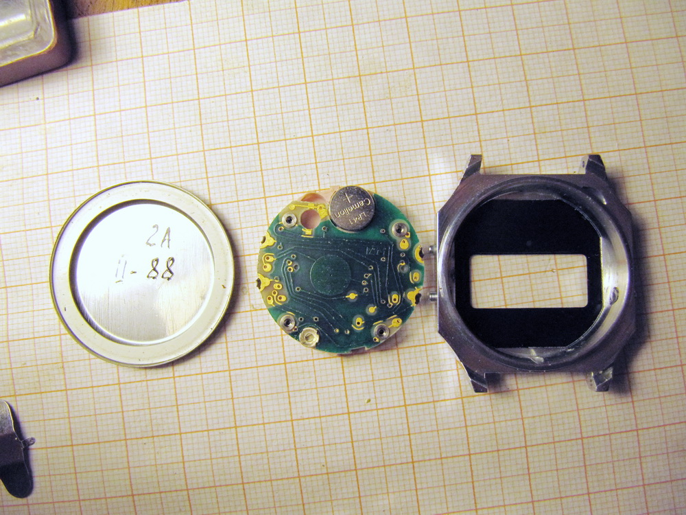

Купил тут ради корпуса такую вот "котлету". И модуль нужен для 29367, и корпус редкий для 29366 пригодится. Открываю, а там... Модуль 29367 с нераспаянным звуком! Кому-нибудь подобное попадалось? Часы куплены в России, поэтому не похоже, что кто-то из заводчан укомплектовал стыренный корпус стыренным недопаянным модулем...
И что значит 1А на модуле?

Сообщение от Surok Посмотреть сообщение
Номер на плате какой?

Похоже, 207М

Да, действительно! Как-то настолько редкий зверь, что я про него и не подумал. Действительно, 2 секундомера. Только не понял - есть в них какая-нибудь разница, или по функциям они совпадают друг с другом?

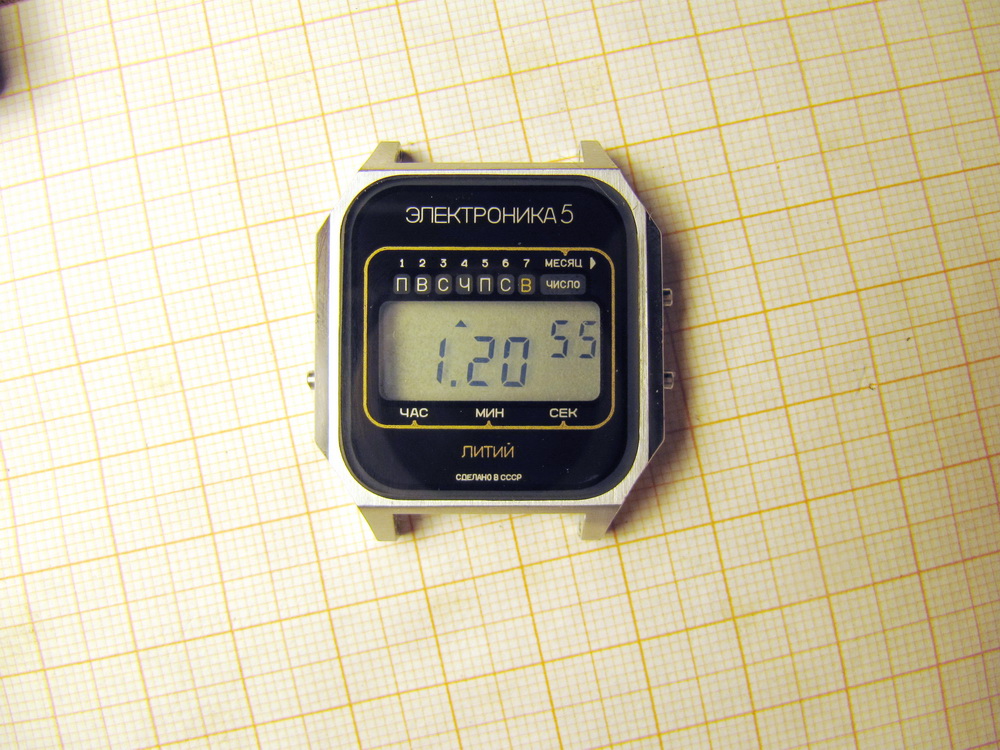

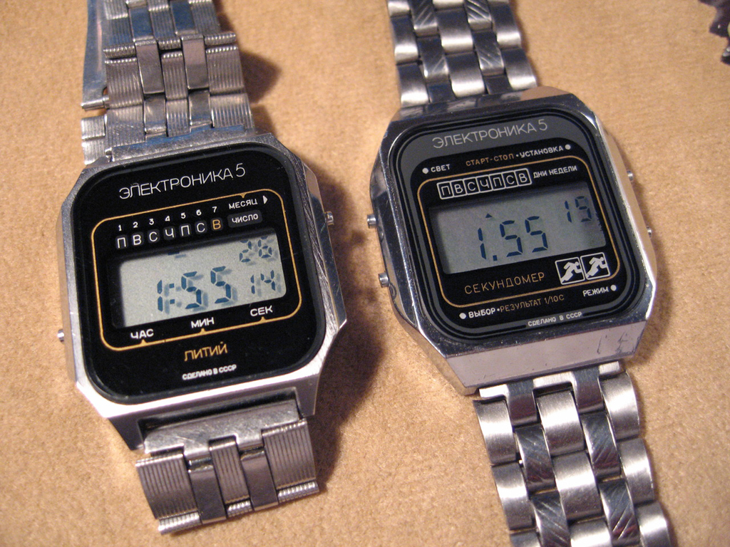

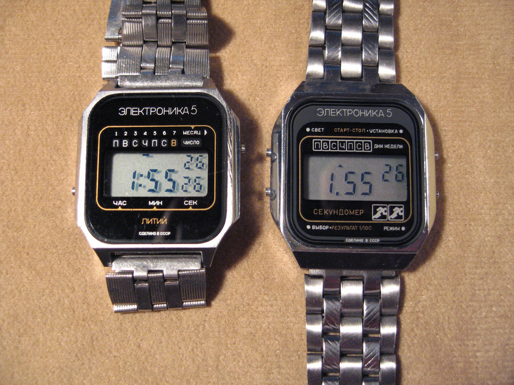

207М (29354) - это полный аналог знаменитого Хреномера (30354) с дисплеем от 29367. Корпуса у 29354 и 29366 одинаковые, отличаются только стёкла. А вот крышки естественно разные. Если тут крышка плоская - тут всё от 29354 кроме стекла.
Зы, мои 29354 попались мне тоже со стеклом от 29366.

Можно заменить стекломаску на 207М и часы готовы
Погодите, а разве собственно корпуса не разные? На первых, судя по фото, ушки открытые, на вторых - закрытые.

[quote=Surok;2429514]Да, действительно! Как-то настолько редкий зверь, что я про него и не подумал. Действительно, 2 секундомера. Только не понял - есть в них какая-нибудь разница, или по функциям они совпадают друг с другом?
разница в секундомераз в том что второй секундомер ,можно использовать как "таймер" -"обратный секуномер",в режиме второго секндомера,надо нажать кнопку корекции и удерживать ее не менее 2 сек,

А первый секундмер снабжен сплитом - вызывается левой нижней кнопкой. Управление в точности как на Хреномере.
Как раз на 207М ушки закрытые, на 29366 - открытые. То есть мне попались оригинальные 207М со стеклом от 29366, а ТС - корпус от 29366 и модуль от 207М.
