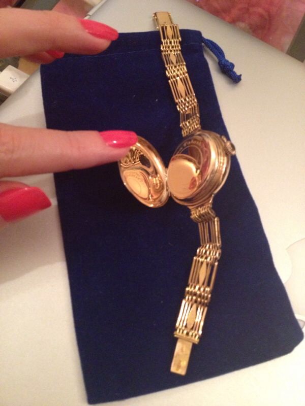

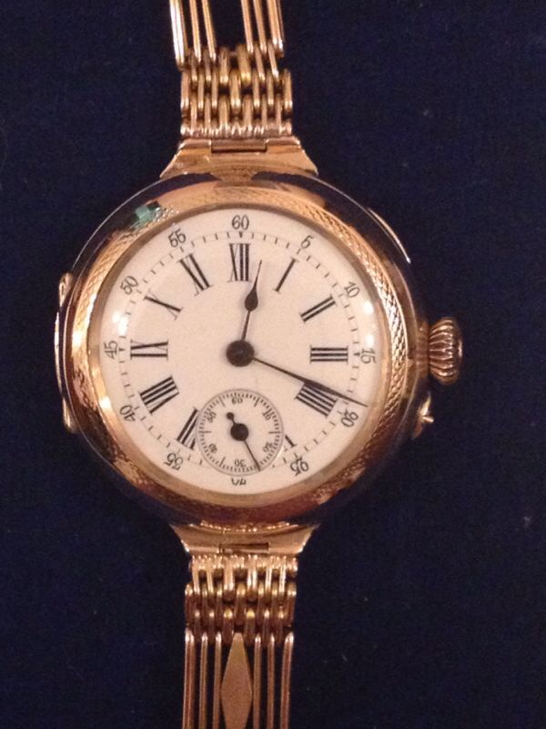

эти золотые часы достались в подарок от бабушки, автор работы не известен, однако имеется гравировка с номером патента, в мастерской определили что в часах используется первый часовой механизм, знаю что привезены из Европе, не знаю откуда именно.
Помогите определить их принадлежность и цену, будут интересны все мнения, спасибо

Что это значит? Может 1МЧЗ, но тогда надо механизм посмотреть! Насчет оценки, если золото - фото клейм и примерный вес без стекла и механизма, ну на крайняк вес часов полностью!

Под задней крышкой на пыльнике
(т.е. на второй внутренней крышке)
просматривается надпись.
Она может помочь в идентификации.
Покажите фотографию пыльника,
а также механизма, на нем могут быть клейма.
Укажите и наружный диаметр часов без заводной головки.
Это все - необходимый минимум.

К уже перечисленному минимуму: желательно увидеть или прочитать Ваше точное описание лицевой крышки (стекла), в том числе в открытом состоянии. На петле или нет? Трехкрышечная конструкция наводит на мысль о переделке из корсетных в наручные.

Ремонтуар с кнопкой для переключения на первод стрелок - скорее всего 19 век.
