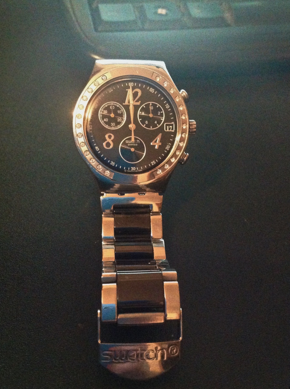

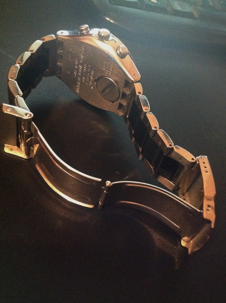

Доброго времени суток, уважаемые профи! Мои часы Swatch Dreamnight YCS485GC остановились. Для меня это трагедия На данный момент работает только хронограф. Так как часам более пяти лет то по гарантии ремонт или обмен невозможен. Обращалась в оф. магазин, там поменяли батарейку, но эффекта это не дало. Мне предложили их выкинуть, то что работает только хронограф для них не показатель. А мне дает хоть небольшую но надежду. Почитав на форуме, что Мастера восстанавливают и не такие часы, прошу помогите. Посоветуйте мастера, который сможет реанимировать часы. Территориально Киев. Буду благодарна за любого рода информацию
