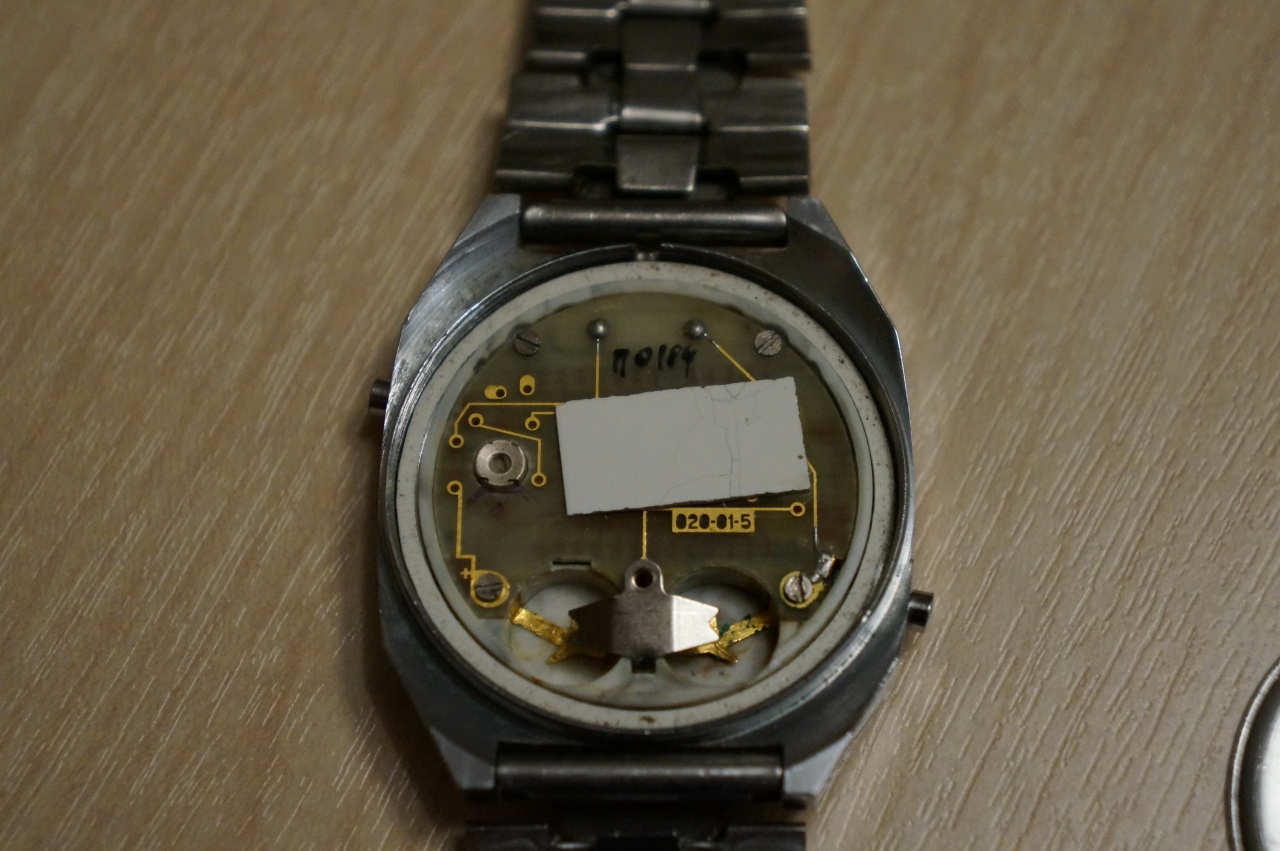

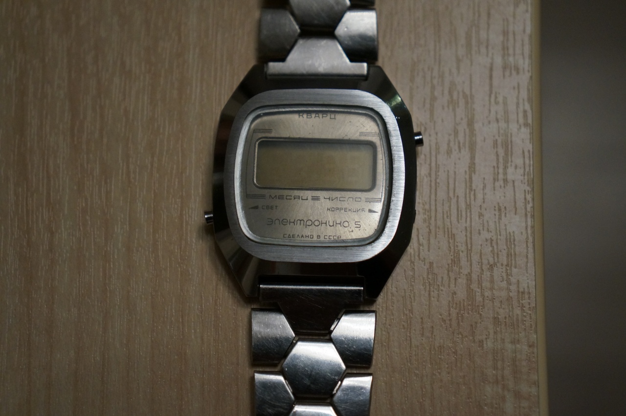

понравились часы! работоспособность неизвестна.
какие надо купить элементы питания (№)! (продавец в магазине никак не может подобрать)
еще если можно подскажите модификацию часов и что за трещины на механизме? может и восстанавливать не стоит? ну и год выпуска и массовость?браслет родной?

разобрать,все контакты протереть спиртом,батарейки ag3 должны заработать.они неубиваемые.

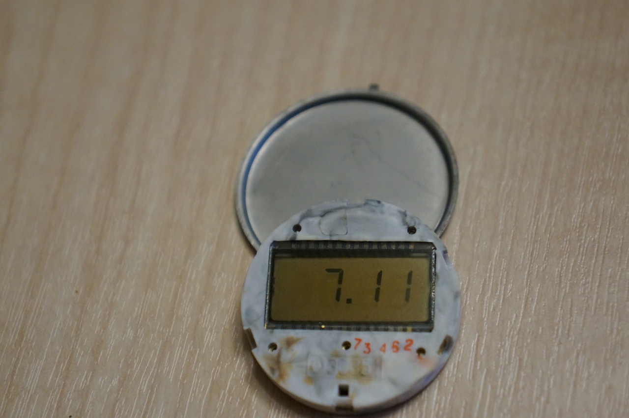

Они как раз одни из самых убиваемых, микросхема летит практически поголовно - отказывает кварцевый генератор. А если прошлый пользователь оставил севшие батарейки - практически 100% чип дохлый.

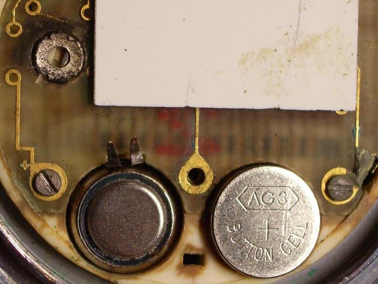

Зы, правую батарейку вставлять как обычно, плюсом вверх, левую - наоборот. И обязательно завинтить винт на среднем контакте, иначе не запустятся. А под плюс левой батарейки надо подложить контакт, чтобы соединить этот плюс с крышкой.

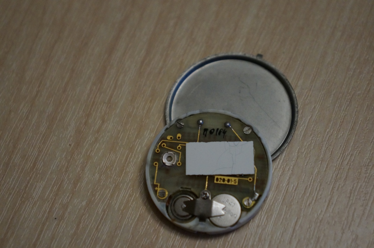

установил питание! но показывает не полностью цифры. чип сдыхает? ремонтопригодны?
а иногда когда на экран надавишь правильно показывают.
А под плюс левой батарейки надо подложить контакт? расскажите что это даст?
Контакт + батареи с крышкой корпуса для управления часами от кнопок
