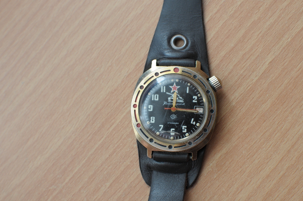

Здравствуйте. Нашел в "закромах родины" часы Командирские. Состояние внешне у них конечно слабенькое, да и технически не очень. На часах разбито стекло, можно ли примерно такое же подобрать? и еще проблема с заводом часов, если заводить не до конца, то ходят, а если до конца то "перезаводятся" и заводка соскакивает, только механизм менять или можно починить? Простите за, наверное, неграмотную в часовых кругах речь, но помогите пожалуйста)

В любой мастерской сделают,стекло найдут,пружину востановят,почистят,смажут смело отдавайте мастеру

Обрыв внешнего конца пружины встречается на Командирских поголовно. Причина - несоответствующий размер головки. Механизм изначально рассчитывался на головку диаметром около 4 мм, а не 7..9, как на Командирских или на Амфибиях.
