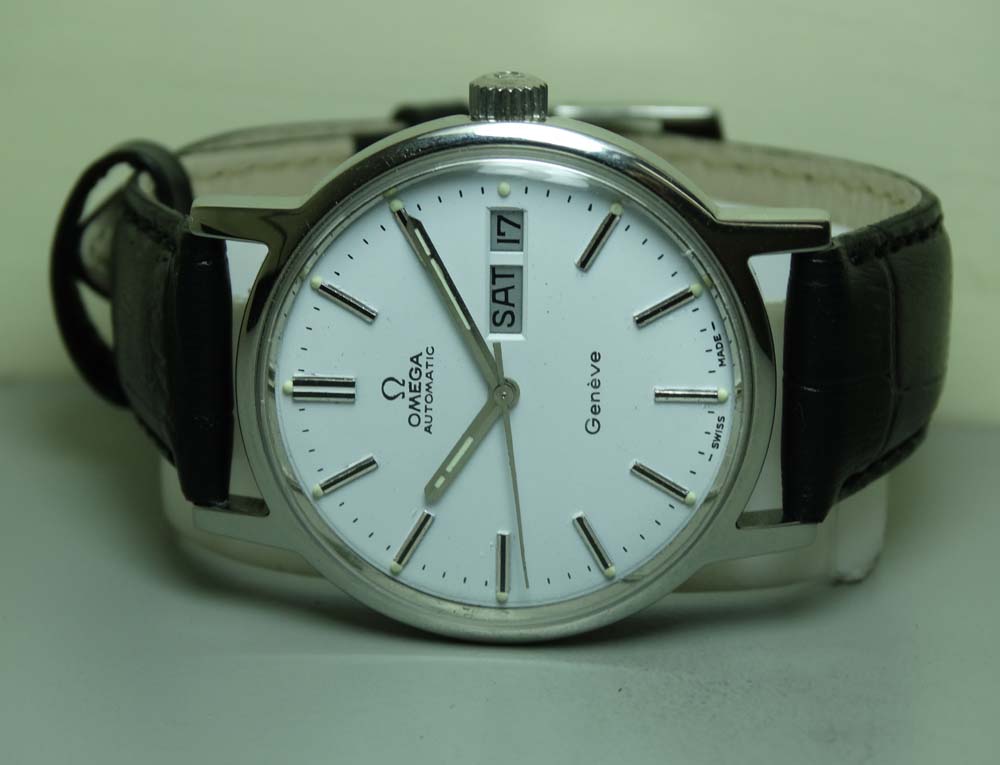

Разжился винтажными omega (см. фото).
И не могу разобрать с корректировкой дней недели?
В нейтральном положении заводной головки часы подводятся, в среднем положении меняется дата (в обоих направлениях), в крайнем (вытянутом) положении выставляется время (так же в обоих направлениях).
Часы только вчера вечером получил с ибея, выставил дату и время.
Может сломал ненароком, пока разбирался с ними?
PS кстати, каков, примерно, может быть возраст часов?

День недели, скорее всего, переводиться только вместе со стрелками. Часы точно оригинальные?

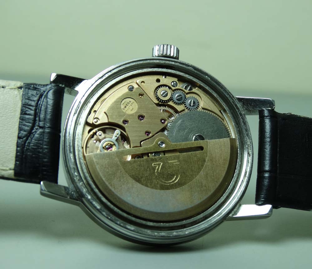

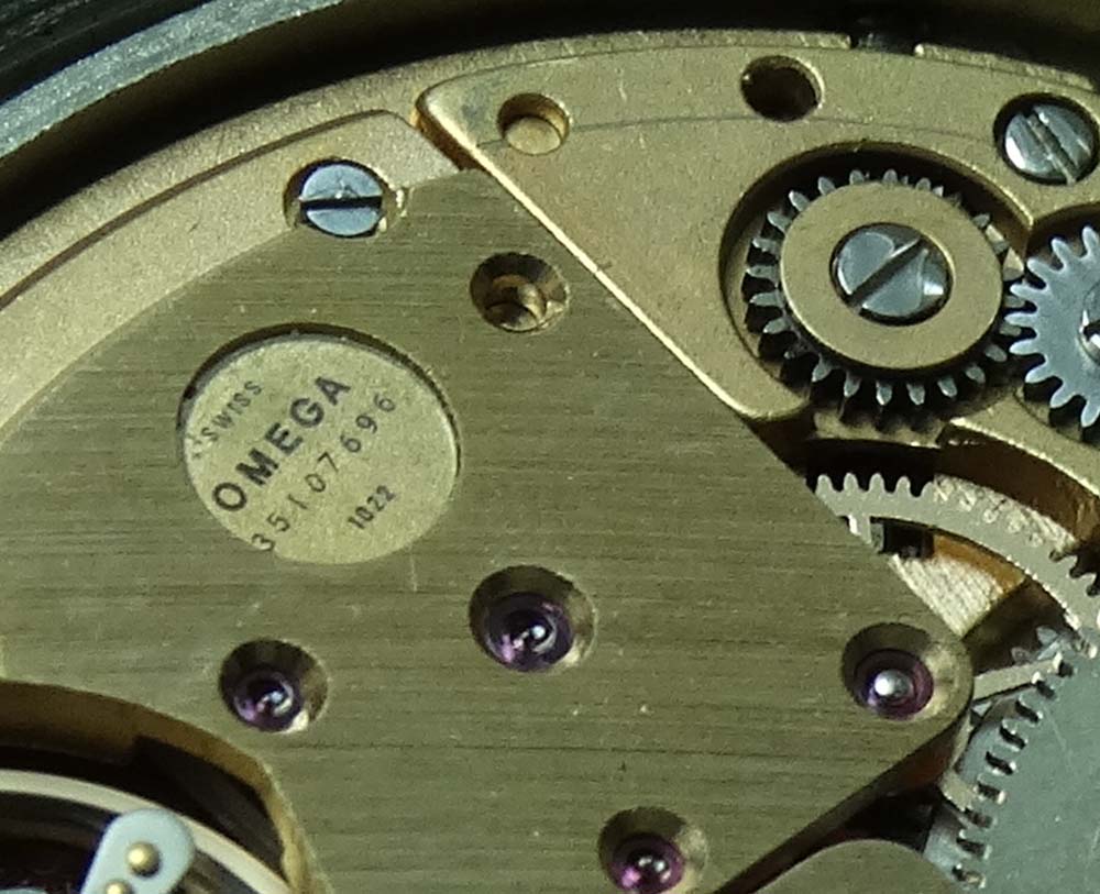

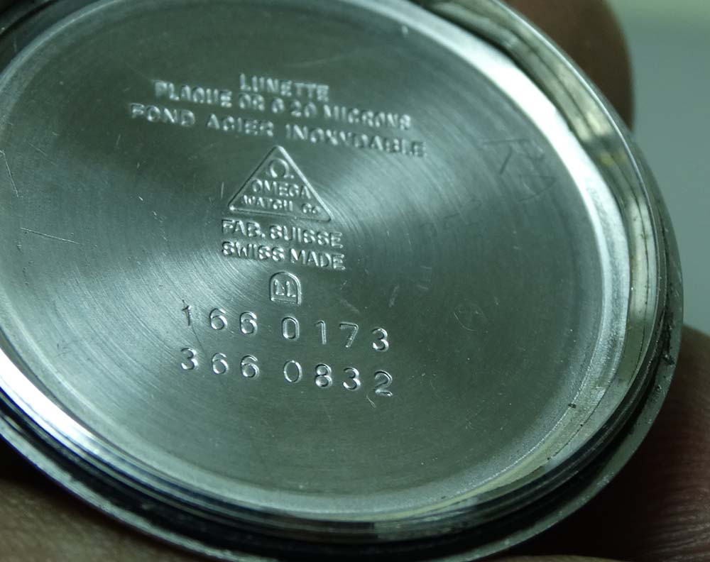

Информация и фото от продавца:
MOVEMENT CALIBER # 1022
MOVEMENT SERIAL # 35107696
CASE SERIAL # 1660173 - 3660832
