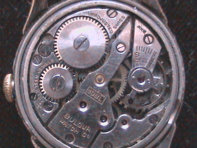

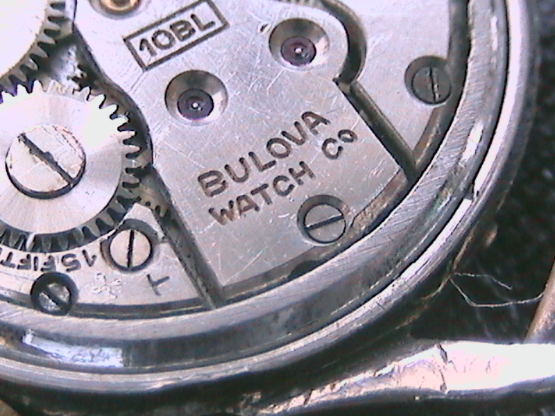

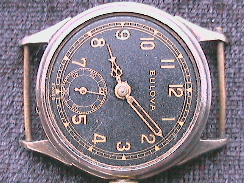

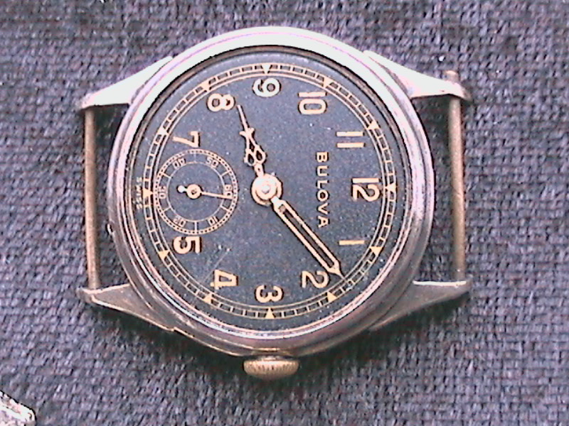

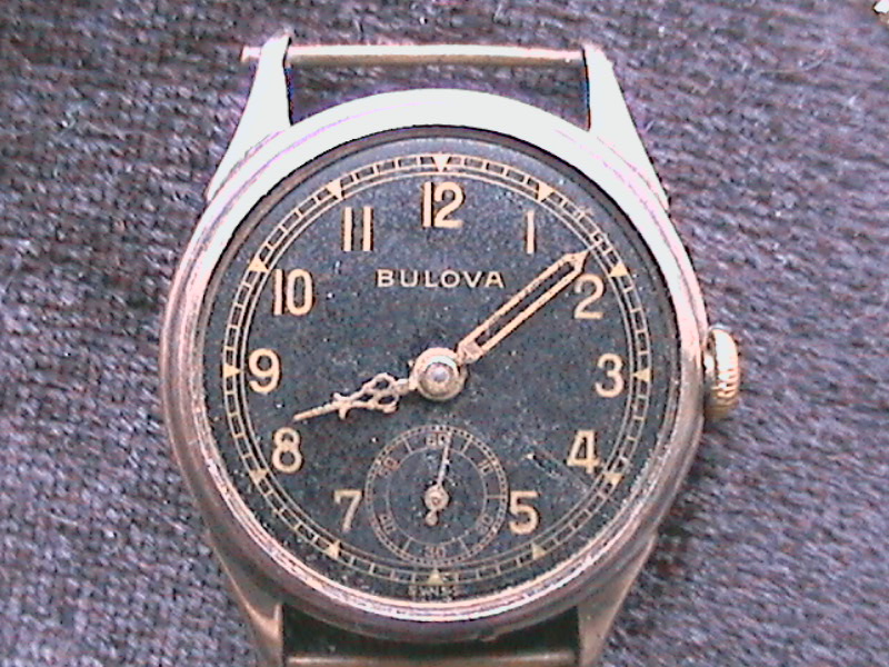

Здравствуйте!

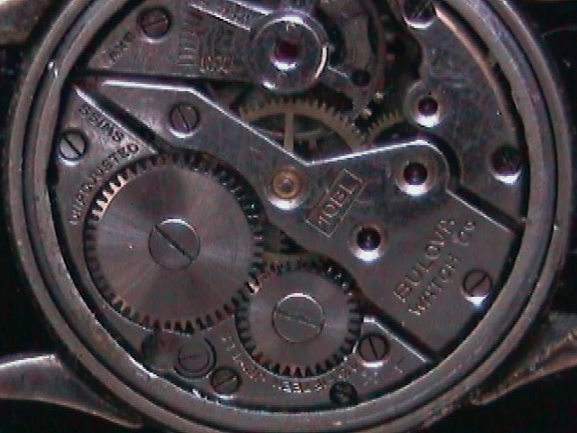

У меня следующий вопрос. Часы фирмы "Bulova". На механизме есть гравировка номера модели "10BL". Хотелось бы узнать о ней хоть что-нибудь. Писал в фирму-производитель. Они ничего толком ответить не смогли - мол у них нет нужной информации. Написали, что скорее всего одна из стрелок не родная, и скорее всего головка для завода.

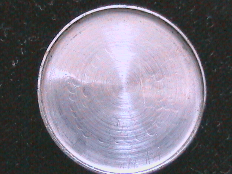

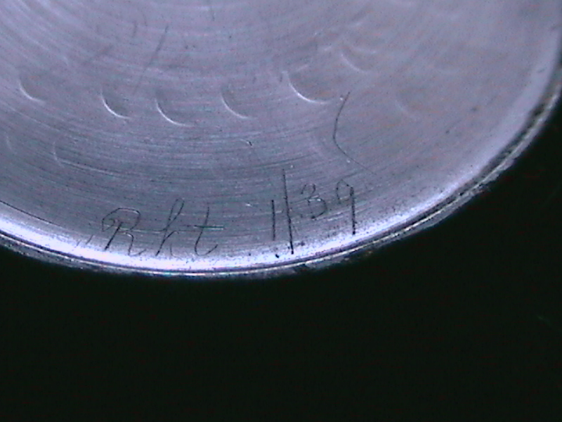

Часы не идут - пружина судя по всему, я когда малой был угробил (это дедовы). Отсутствует стекло. Корпус был позолочен. Но позолота стерлась порядочно - сохранилась только там где ремешок был. Крышка задняя, мне кажется, не родная - там имеется гравировка датированая 39 годом (на фото). А в целом состояние механизма, корпуса и циферблата (на мой взгляд не профи) достаточно хорошее. Часы маленькие - диаметр всего 25 мм.
Вообще хотелось бы привести их в порядок для себя.. как память о деде. Сколько это может мне стоить и имеет ли смысл?
Извините за качество фото.
Заранее благодарю.

BL 10 это калибр механизма.Судя по надписи,часы были у мастера в ремонте в 1939г.Смысл восстановления есть только в случае,если часы Вам дороги как память.Не дурно и поносить такие...

Часы в стиле милитари, Швейцария 30-е годы. Часовая стрелка не родная, вот головка похожа на оригинальную. Диаметр часов маловат по нынешней моде, так что носить их сегодня, это дело вкуса. Кроме пружины мне кажется, что там с волосом не все благополучно. Можно попробовать отдать мастеру для постановки на ход механизма, возможно будет не так дорого.
Позолоту на корпусе впоследствии можно восстановить гальваникой, но это к ювилирам. Часовую стрелку нужно подобрать похожую на минутную только короче. Когда-то на стрелках был светонакопительный состав, такое тоже восстанавливают.
В общем есть два варианта: либо отдать все работы под ключь в специализированную мастерскую типа такой http://www.clockmaker.ru/ тогда стоимость работ будет зашкаливать, или самому искать часовщика который возмется не дорого сделать механизм, потом искать ювилира который полирнет и покроет свежей позолото корпус, далее делать стекло и на толкучках искать подходящую стрелку. Второй вариант будет дешевле, но потребует усилий и беготни.

Похожие стрелки бывают у "востоков". Посмотрите тут.( Мое сообщение с фотографией "Секунды" и двух "Востоков".)

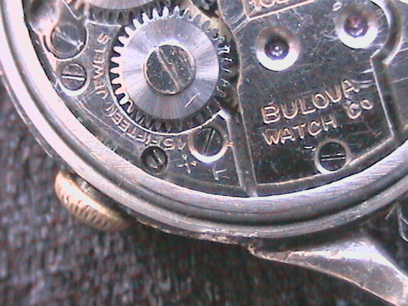

Посмотрите значок, около заводного вала, между двух винтов.
По фото не разобрать.
Потом проверьте по таблице:
Вот ещё:
http://www.mybulova.com/bulova_movements.cfm
Этот пользователь сказал Спасибо! Андрей Крукович за это сообщение:
Димитр (16.08.2009)
Старый 16.08.2009, 15:01
Аватар для аалександр
Регистрация: 17.12.2007
Адрес: МОСКВА
Сообщений: 3,652
Сказал(а) спасибо: 143
на 33 год похоже...)))судя по таблице...
Старый 16.08.2009, 19:43
Димитр Димитр вне форума
Регистрация: 14.08.2009
Адрес: Россия, Санкт-Петербург - Выборг
Сообщений: 9
Сказал(а) спасибо: 4
А знаете... там вроде как два значка: и крестик и Т.. Вот посмотрите на фото: .. Не иначе в Новый год работали))))
