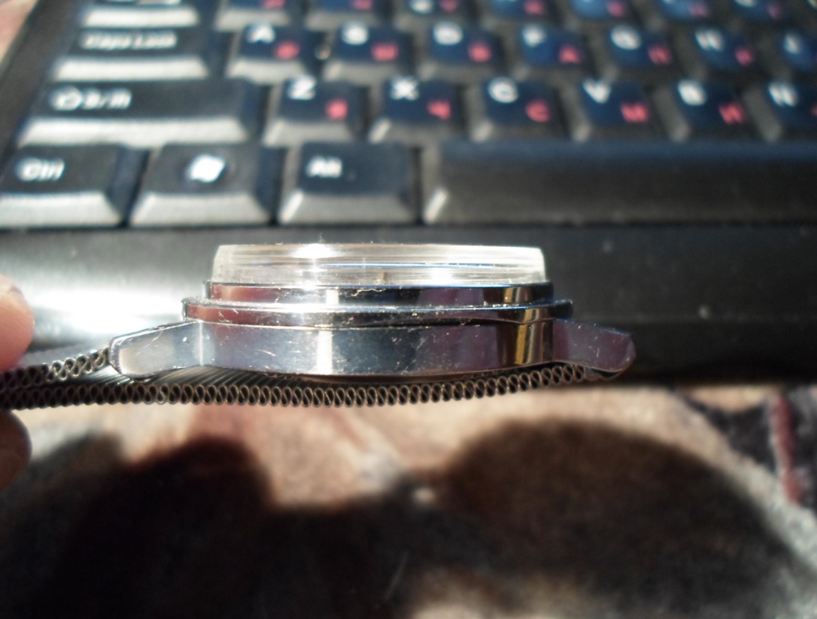

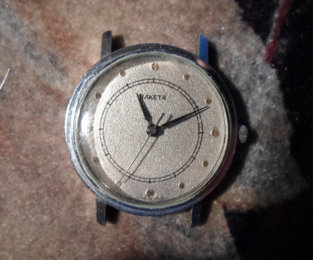

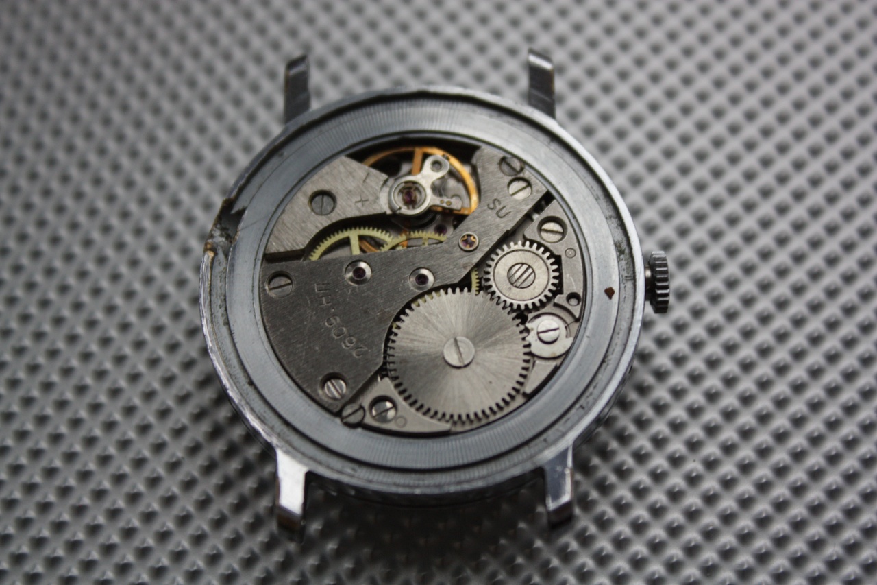

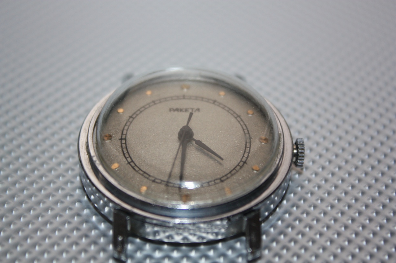

Добрый день!
Знатоки, подскажите пожалуйста, не котлета ли?
смущает циферблат, риски относительно меток неровно как-то нарисованы
Да и сколько смотрел ракеты на форуме, такого циферблата не увидел
Стекло пластиковое, ооочень высокое (выпуклое)

Похоже ранта не хватает. И корпус от Славы вроде. А по поводу:

Механизм Ракета - значит часы Ракета, остальное побоку.

ранта точно нету, цифер "Ракета", стрелки тоже, стекло непонятно как держится? приклеено чтоли

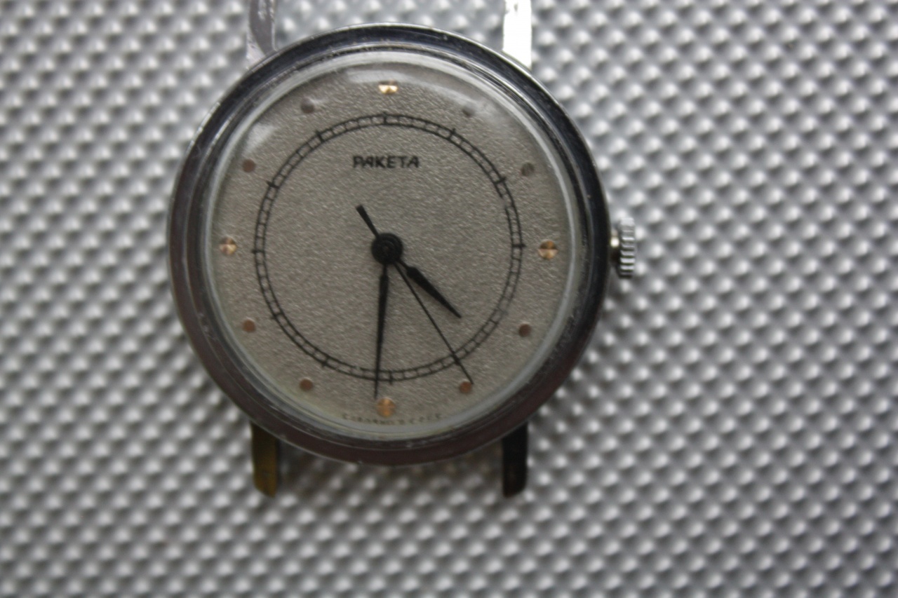

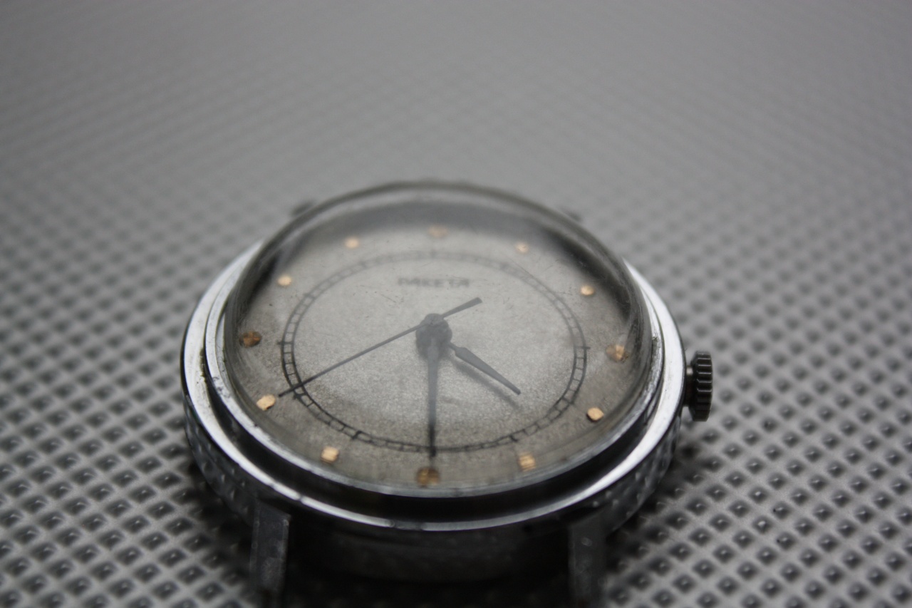

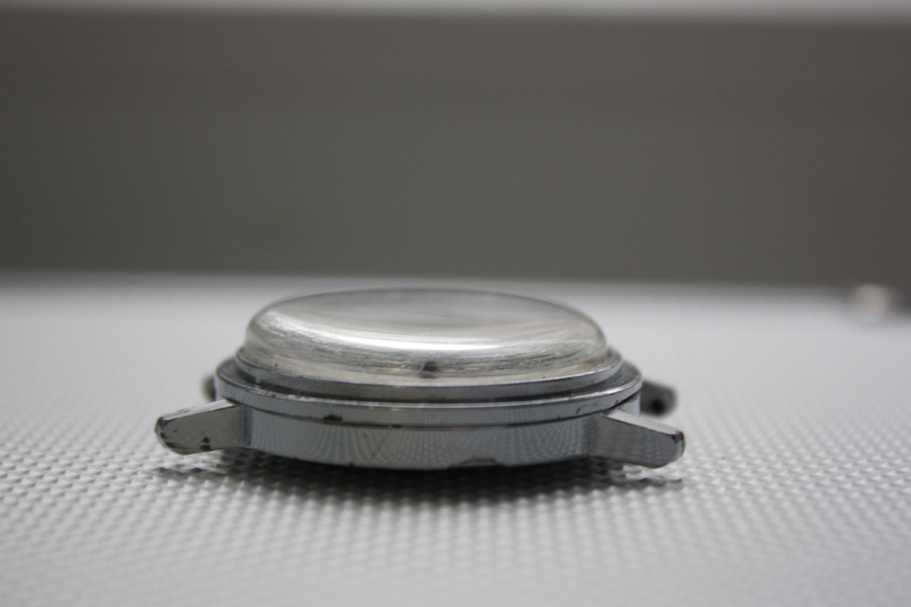

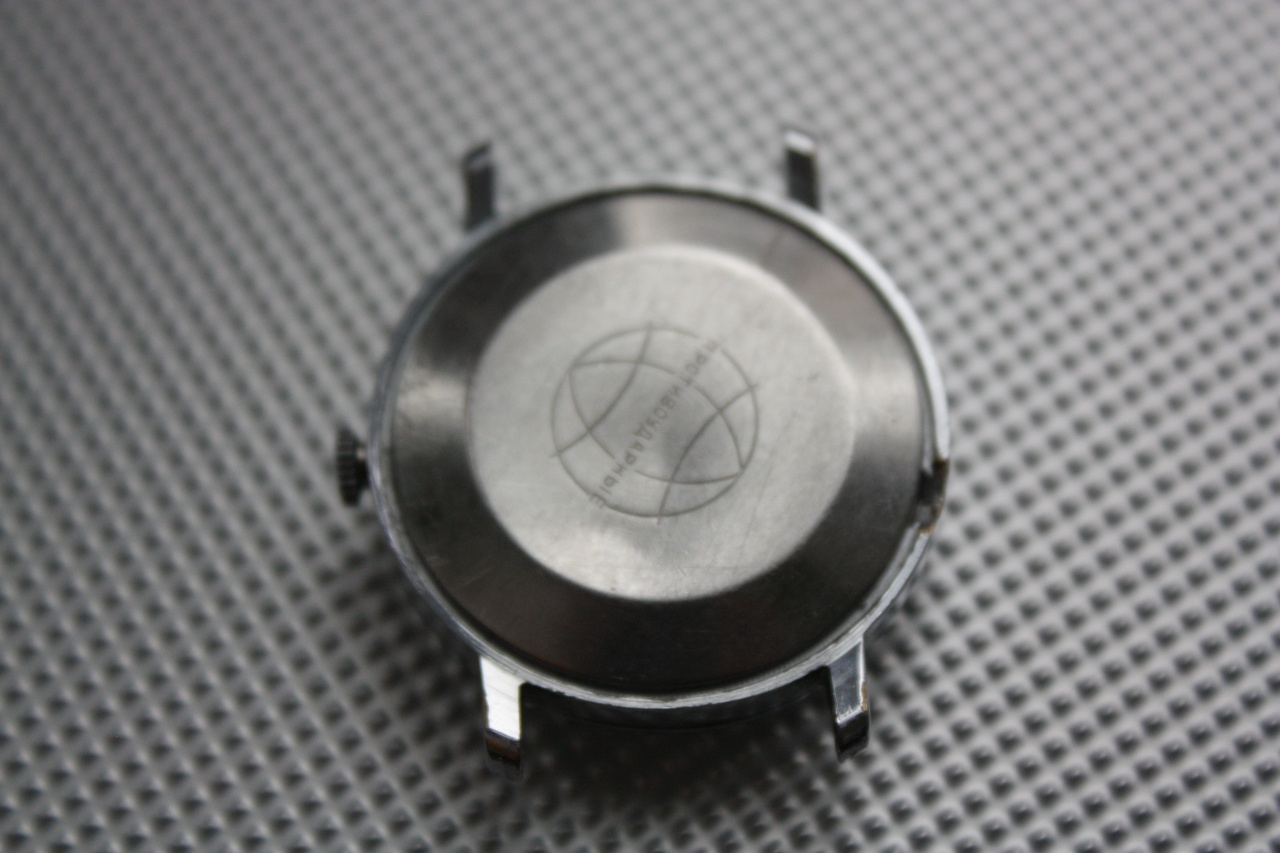

Поздне-советская Ракета на базе "коперника". Неродная заводная головка и задняя крышка. Крышка должна быть простая с трёхзначным номером.
Стекло должно быть высоким, но кастрюлей. Ваше стекло скорее всего от Востоковского компаса.

получается на запчасти?
