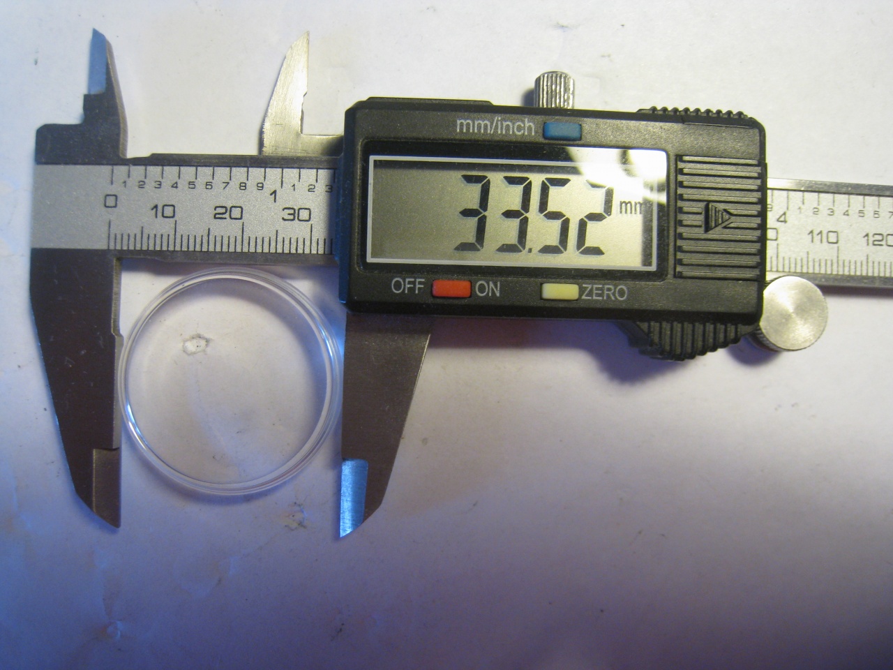

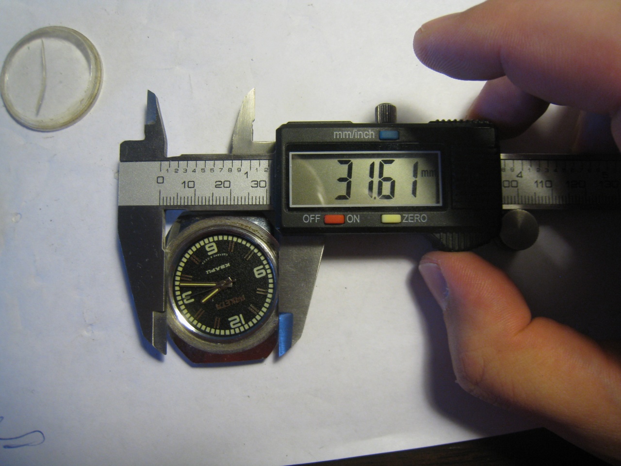

Добрый день, Уважаемые форумчане, предлагаю в данной теме собрать информацию о том какого диаметра стекла нужны для нащих часов
предлагаю добавлять фото часов и размер секла
наверно один из самых популярных корпусов "611" (витебская лягушка)
сегодня измерил посадочное место
посадочное место 32,0 мм
т.е. подойдет стекло диаметром 32.2 мм
в СПб мастера часто называют размер стекла 3 цифрами без запятой, например 32.2 мм стекло называют 322 стекло (триста двадцать второе стекло)
Предположение: в корпусе "611" (витебская лягушка) должно стоять 322 стекло

Сообщение от samun Посмотреть сообщение
Так и есть. Был не прав, во время последнего разговора.

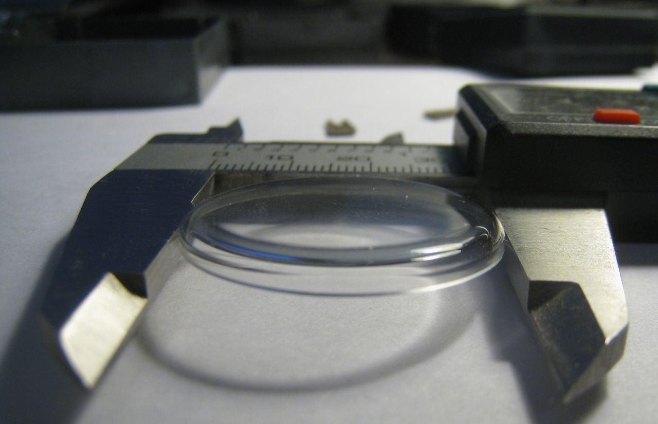

Ракета 2603(корпуса 591, 593 и 153) - размер стекла 32,5.

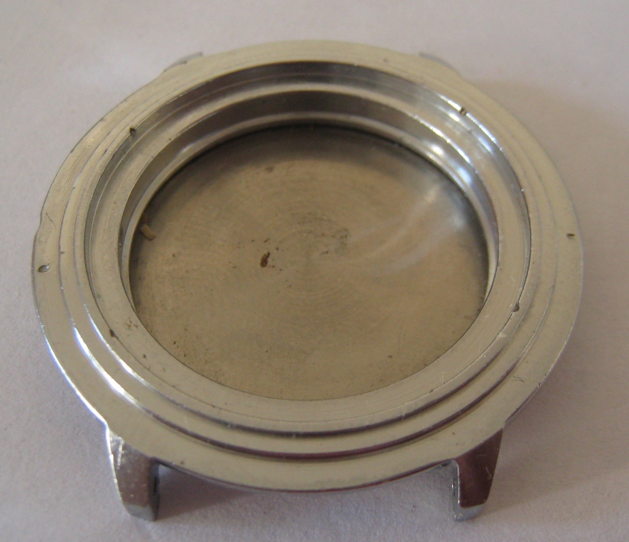

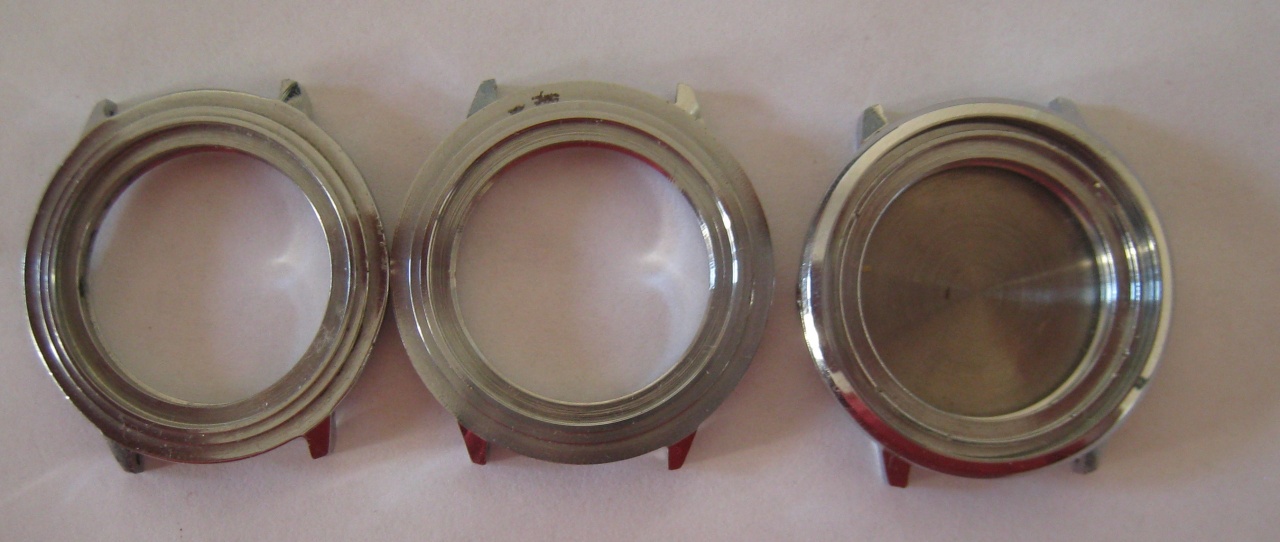

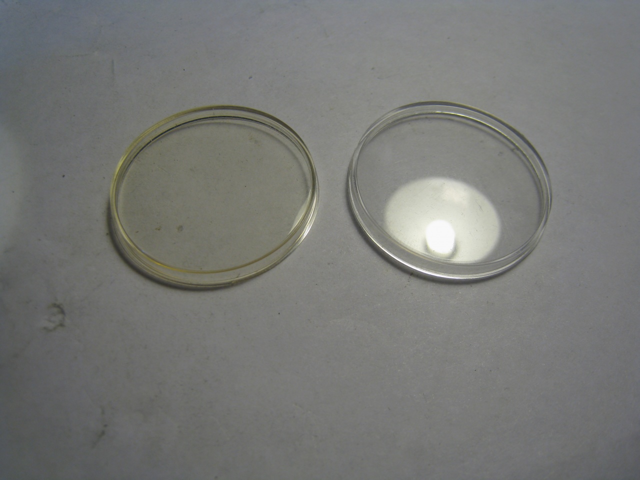

Стекло 511 корпус
"511" корпус
Диаметр посадочного места 35,2 мм
стекло часто продают как 355 форма кастрюлька.
стекло школьная ракета
Диаметр посадочного места 27,8 мм
Стекло 432 корпус
Диаметр посадочного места 31,0 мм
Стекло 439 корпус
Диаметр посадочного места 28,0 мм
Стекло 236 корпус вечник
Диаметр посадочного места 36,0 мм
то что уже собрал;

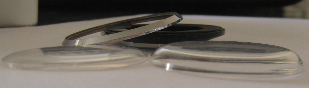

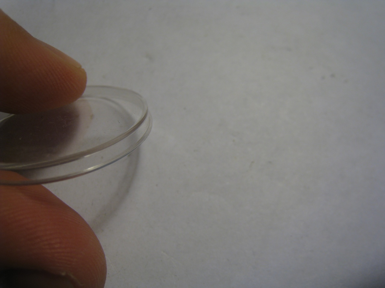

Есть небольшое дополнение.
По периметру ободка, изнутри, есть углубление для стекла. Поэтому само стекло имеет диаметр 36,6 мм.

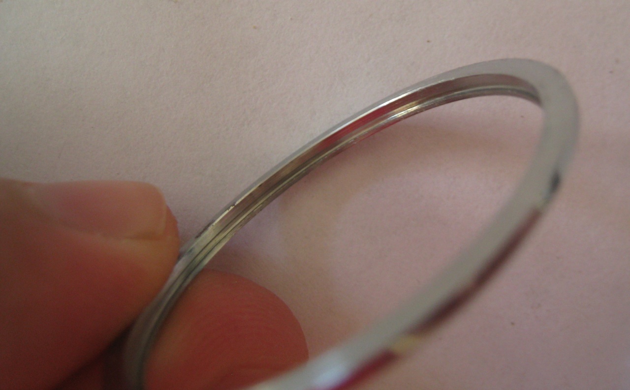

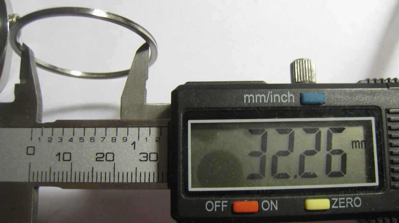

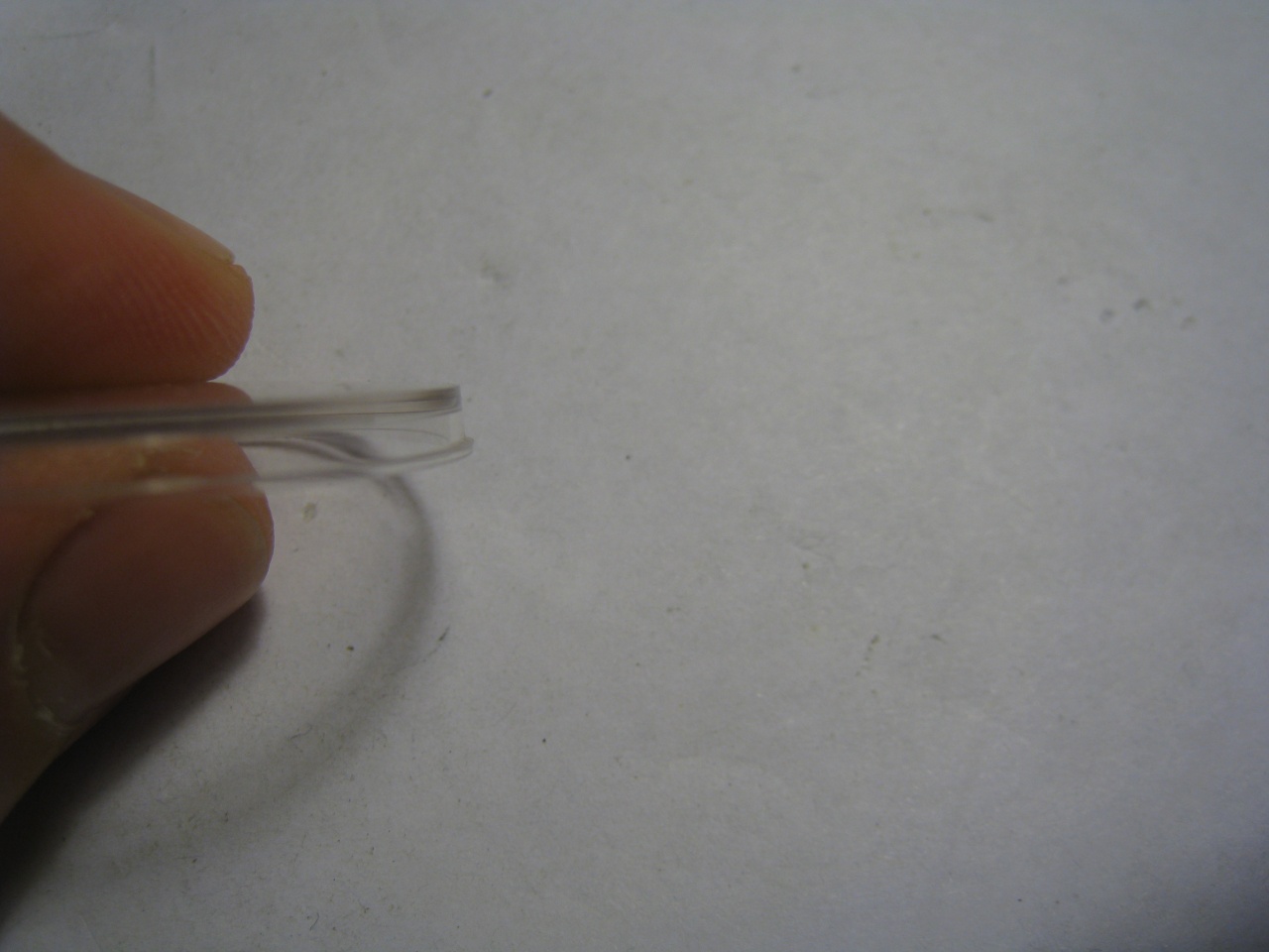

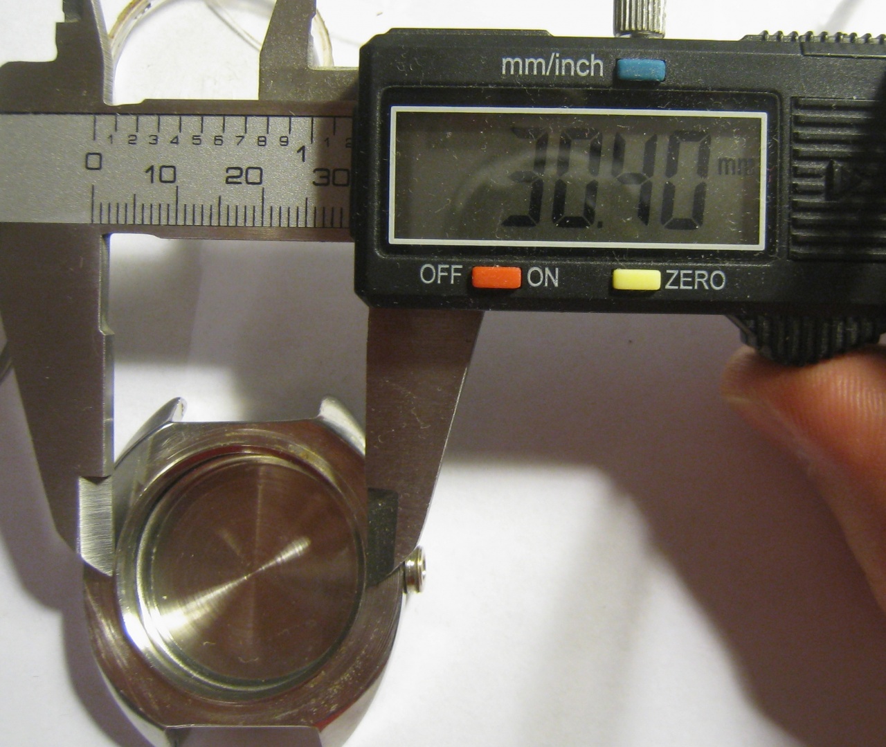

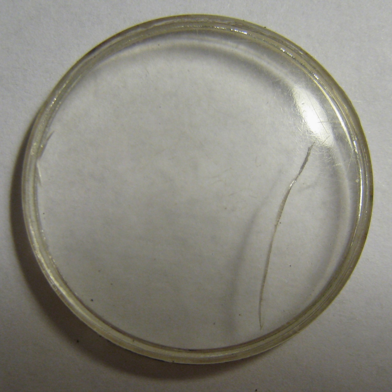

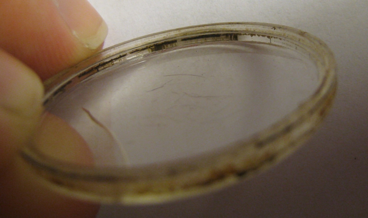

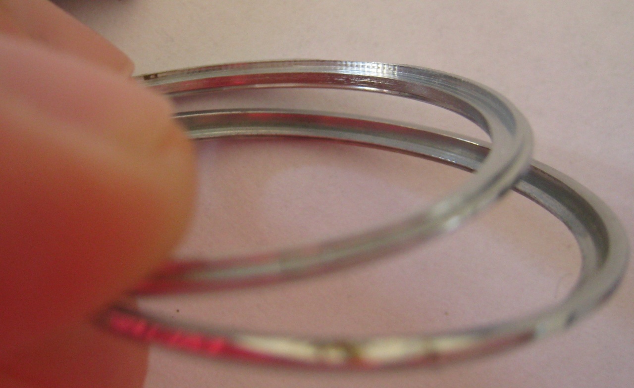

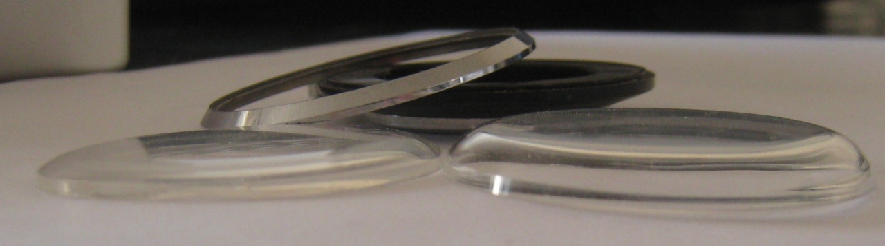

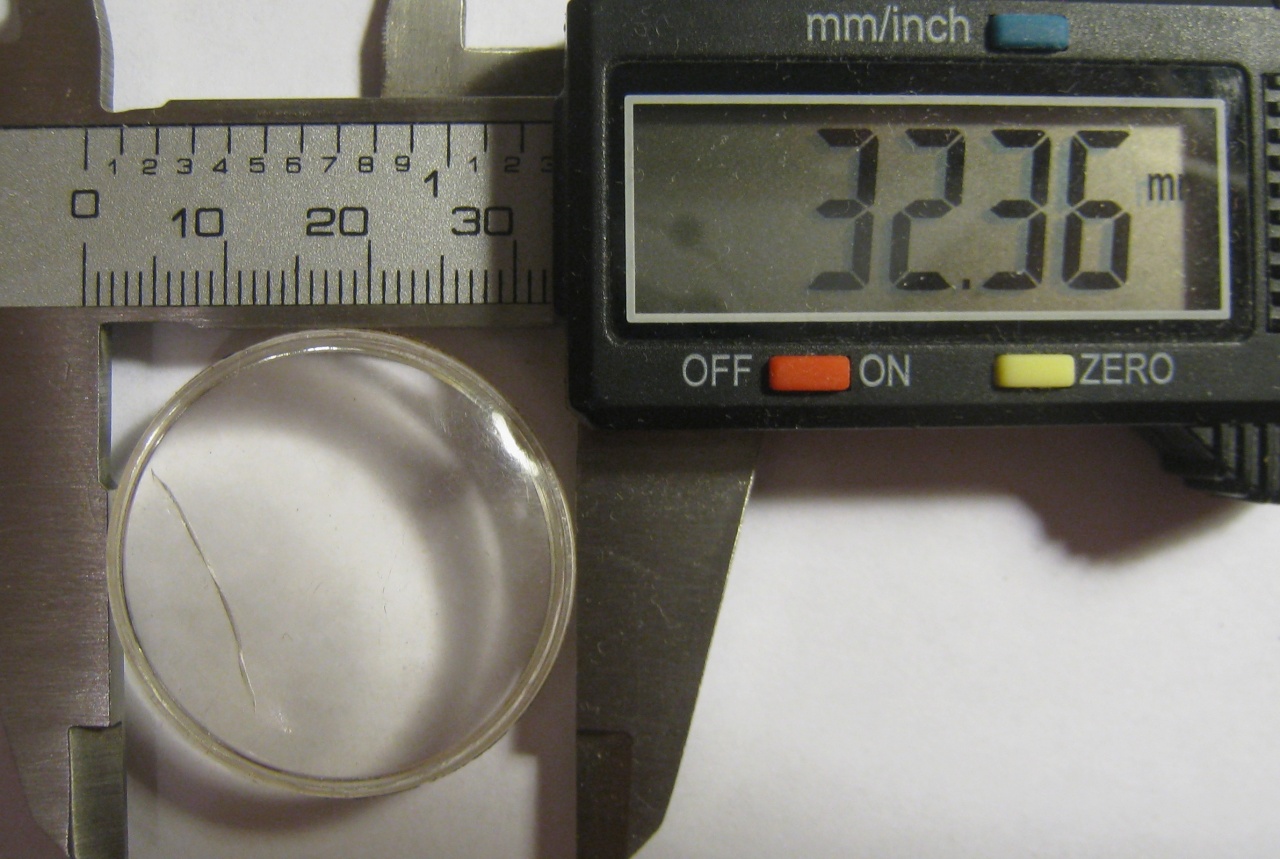

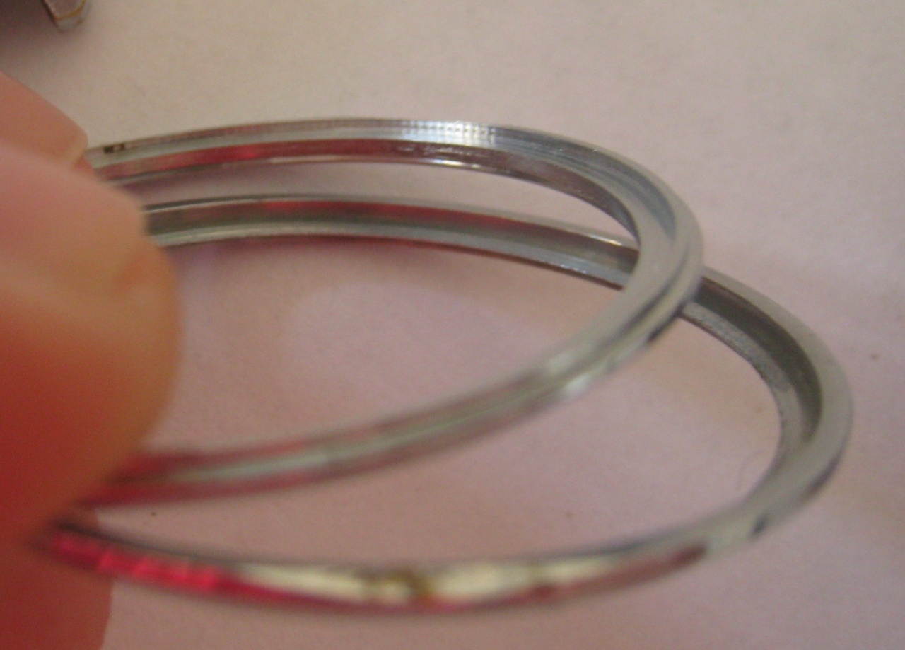

стекло на корпус 160288 Ракета Амфибия
Вот была возможность померить
Стекло на корпус 160288 (Ракета Амфибия)
Внешний: 32,3 мм
Внутренний: 30,4

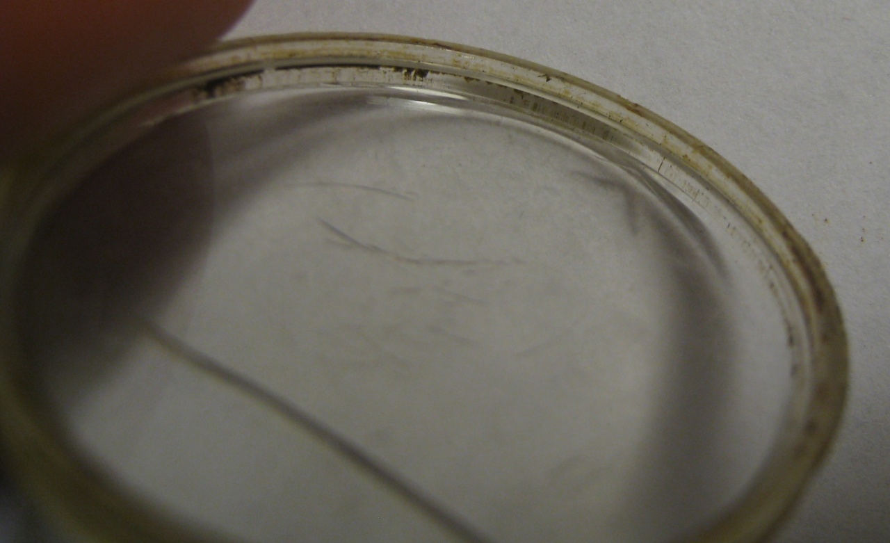

Так же фото той самой внутренней проточки стекла

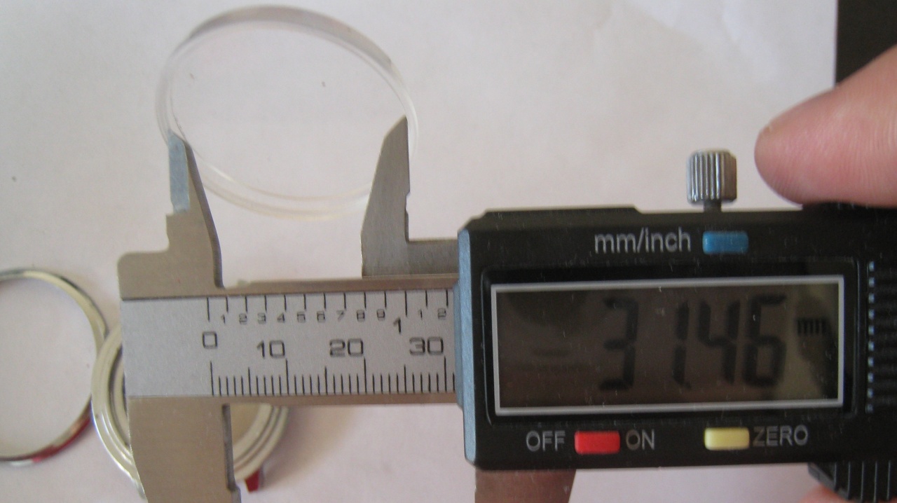

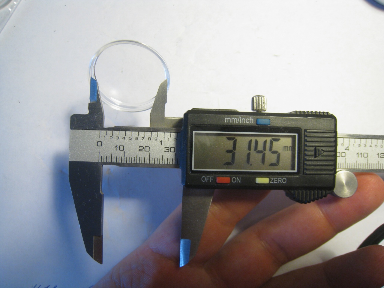

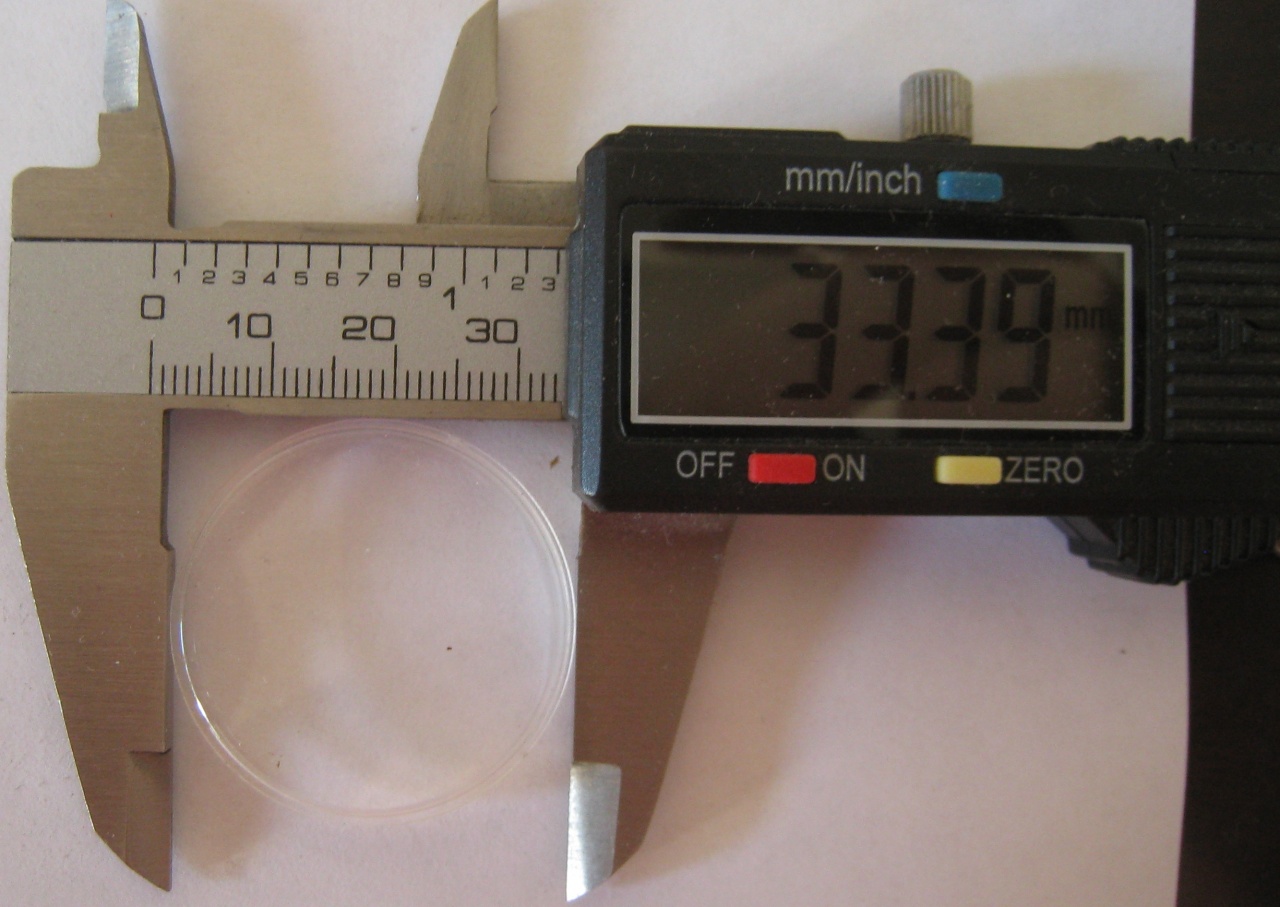

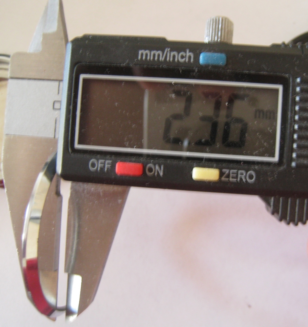

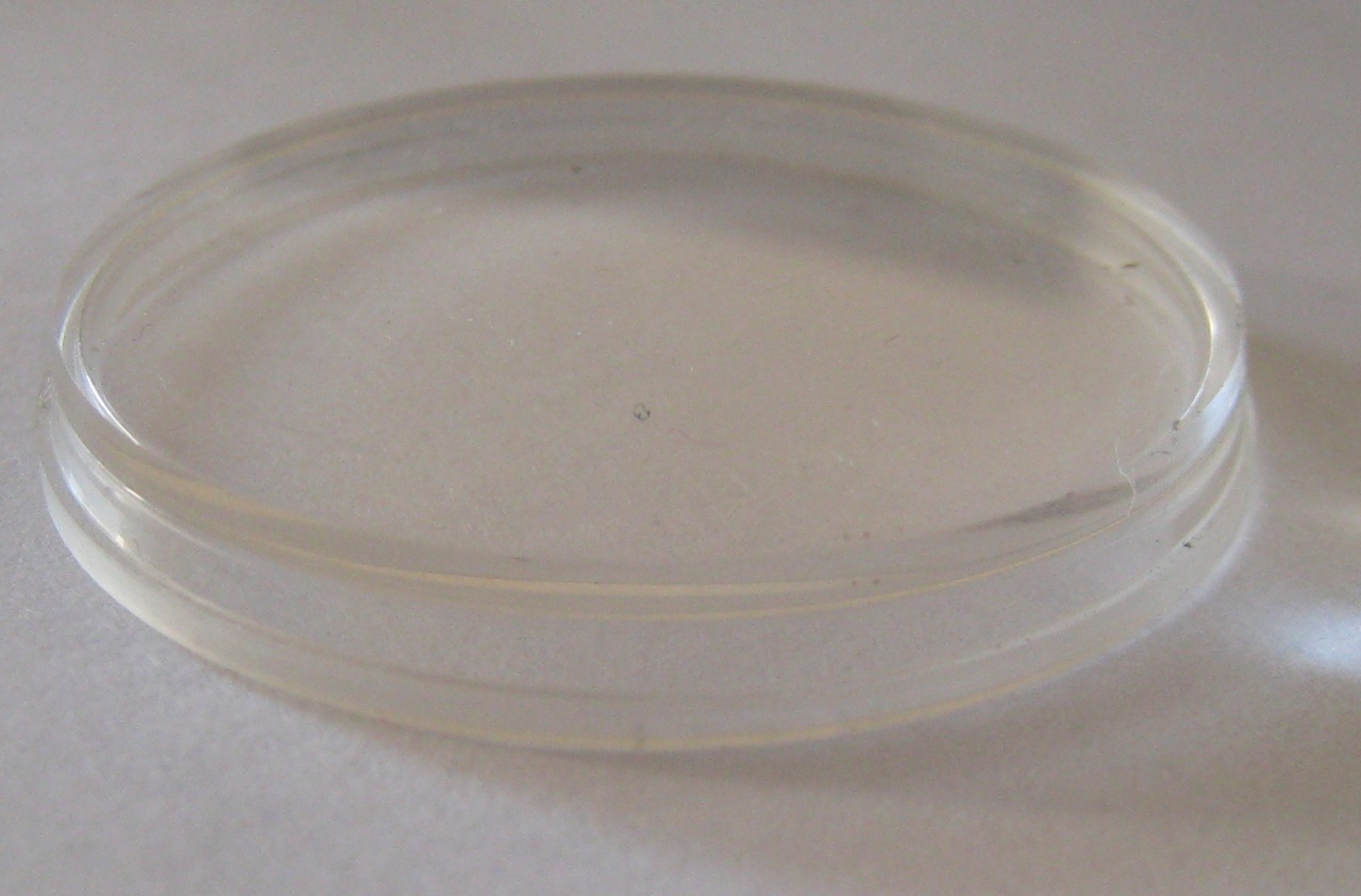

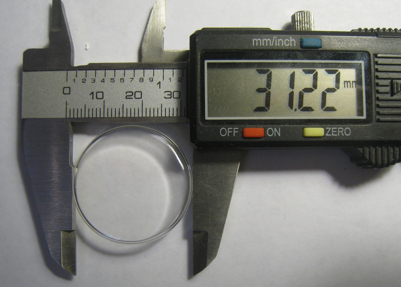

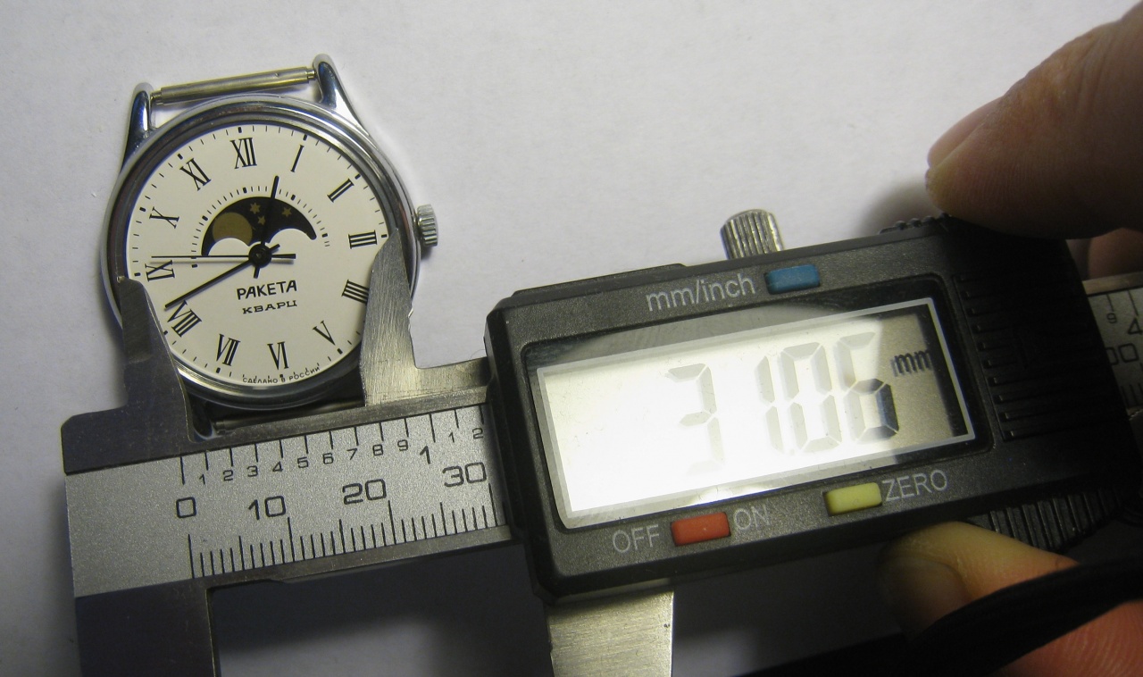

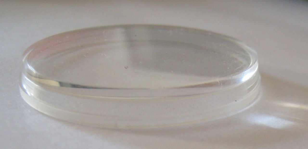

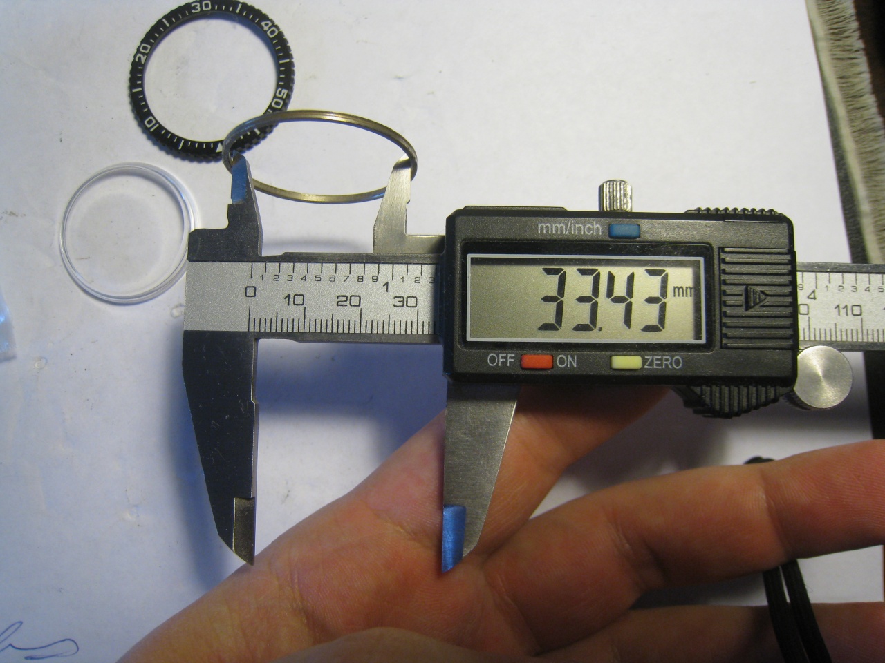

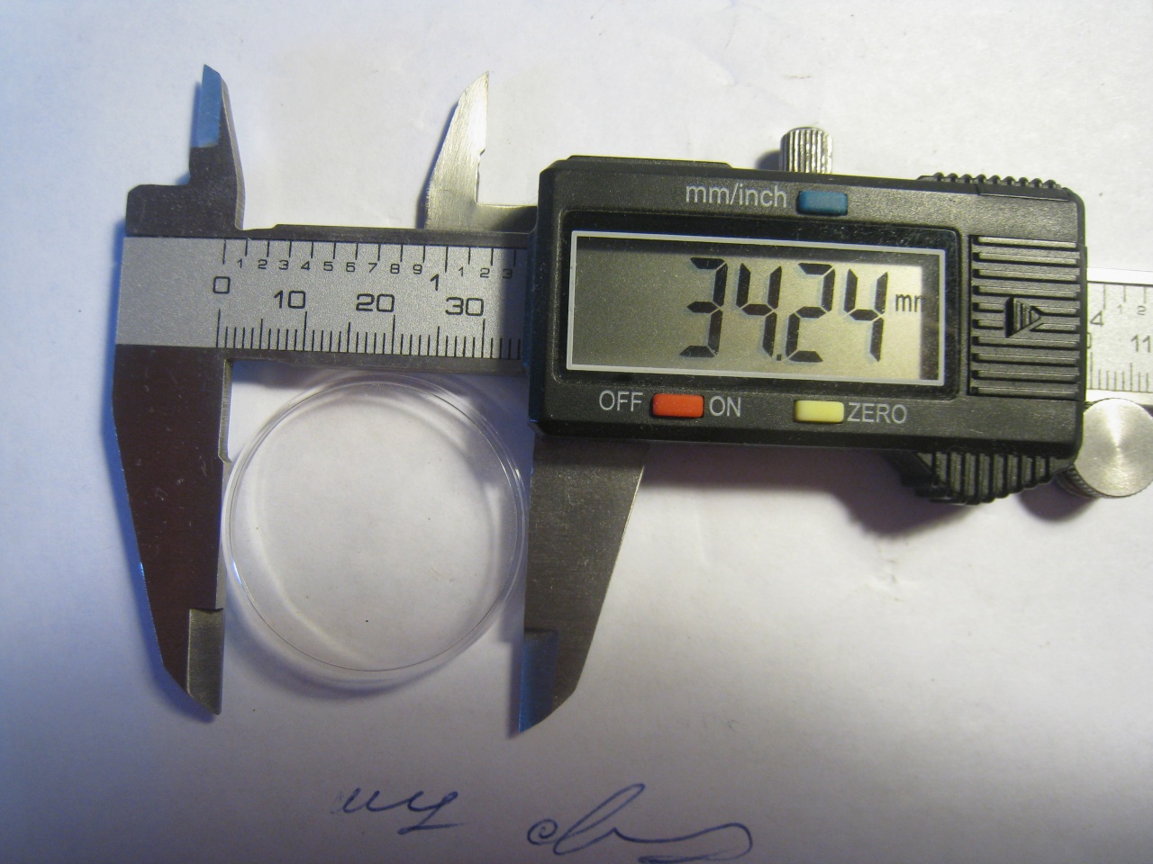

Стекло на 401 корпус (Спасибо Стасу за подсказку)
Стекло имеет диаметры:
Внешний: 33,4 мм
Внутренний: 31,4 мм
------- ДОБАВЛЕНО ЧЕРЕЗ 14 МИН --------

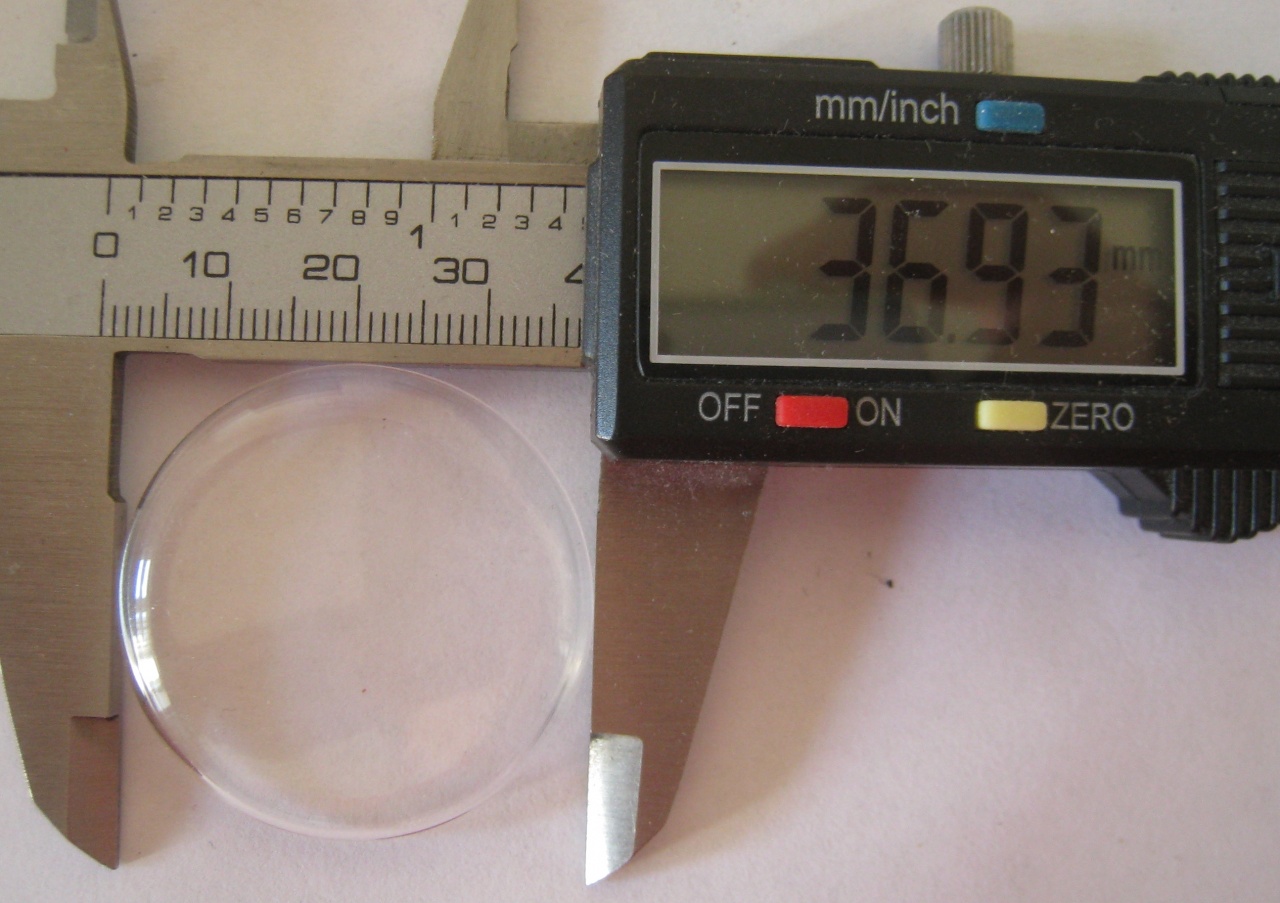

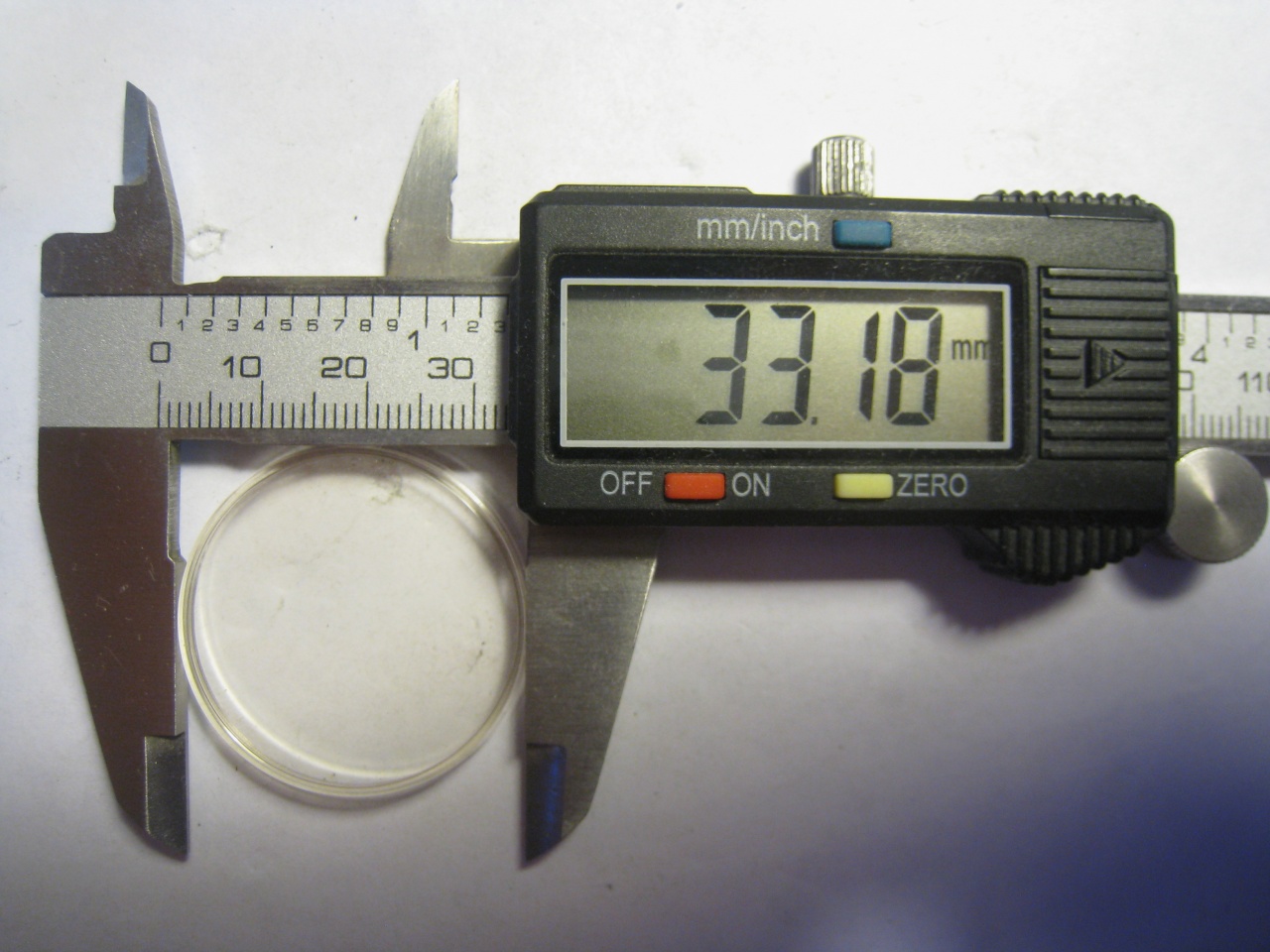

Стекло на 083 корпус
диаметр 36,9 мм (но подходит нормально и 36,6)

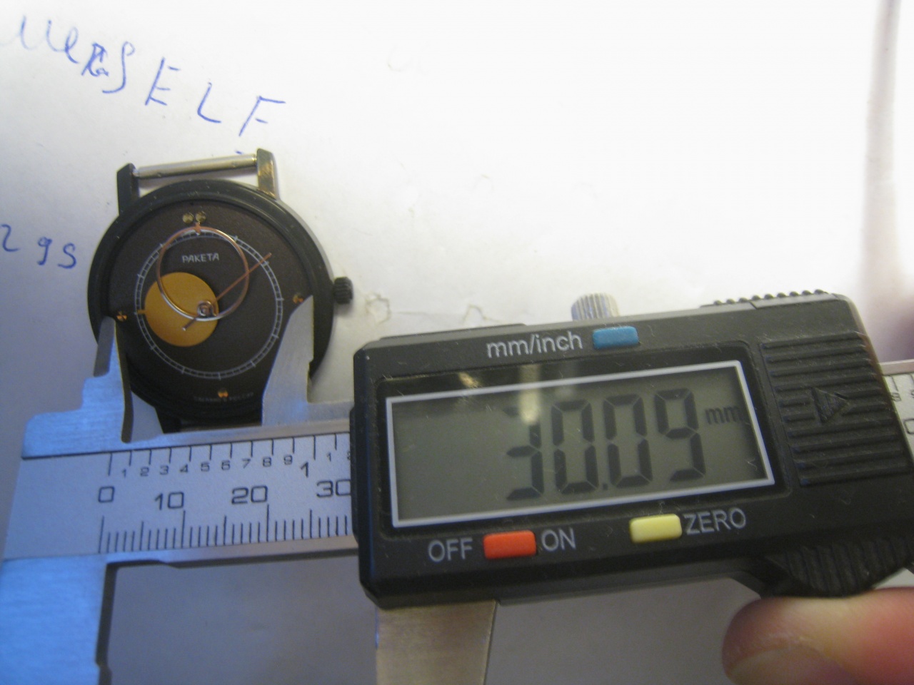

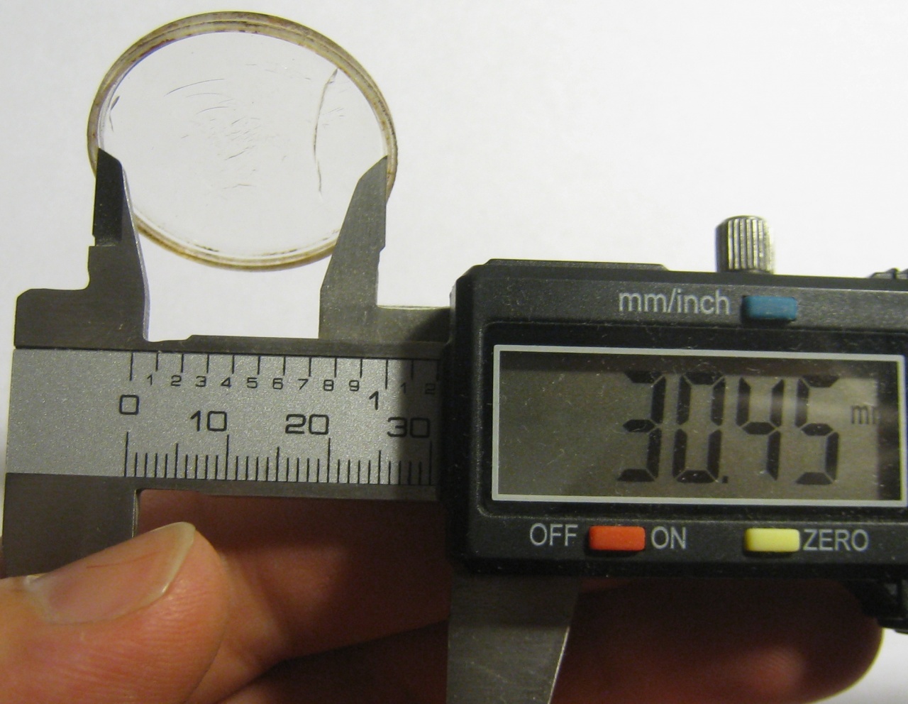

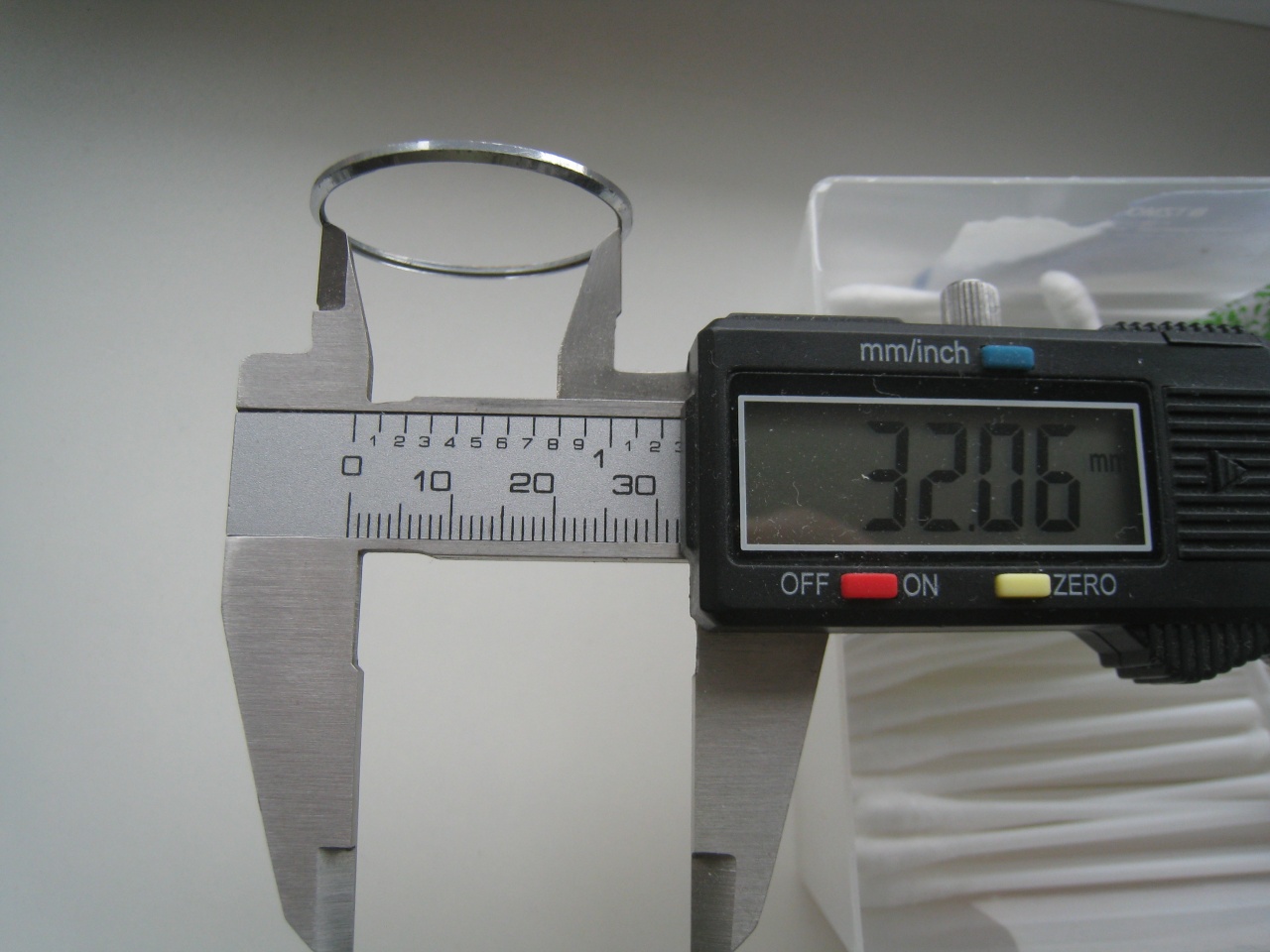

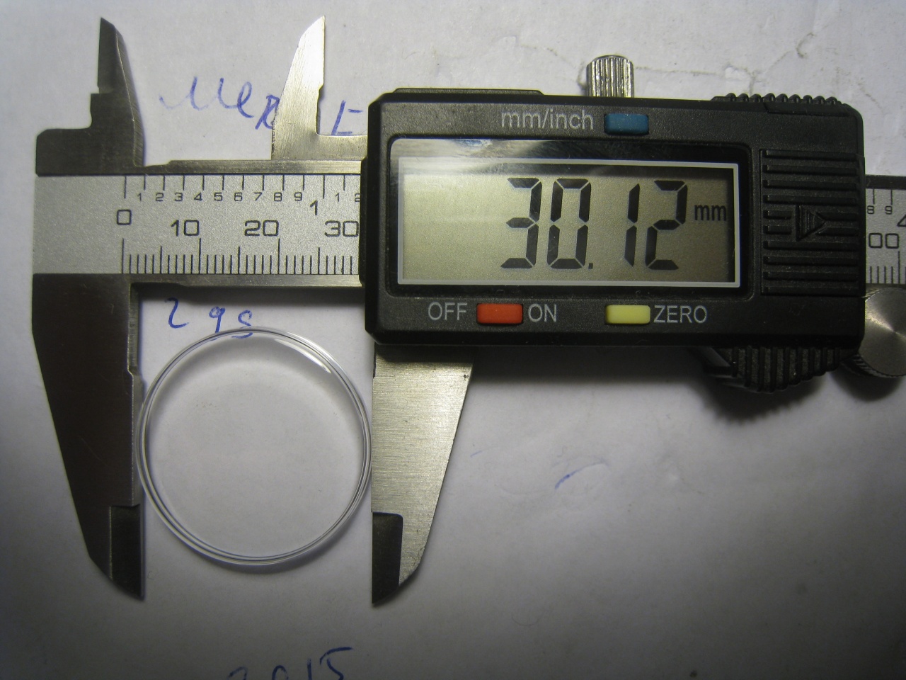

стекло на Коперник
корпус 417; 414;
Диаметр посадочного места 30 мм
Диаметр стекла 30.2 мм - 30.3 мм
