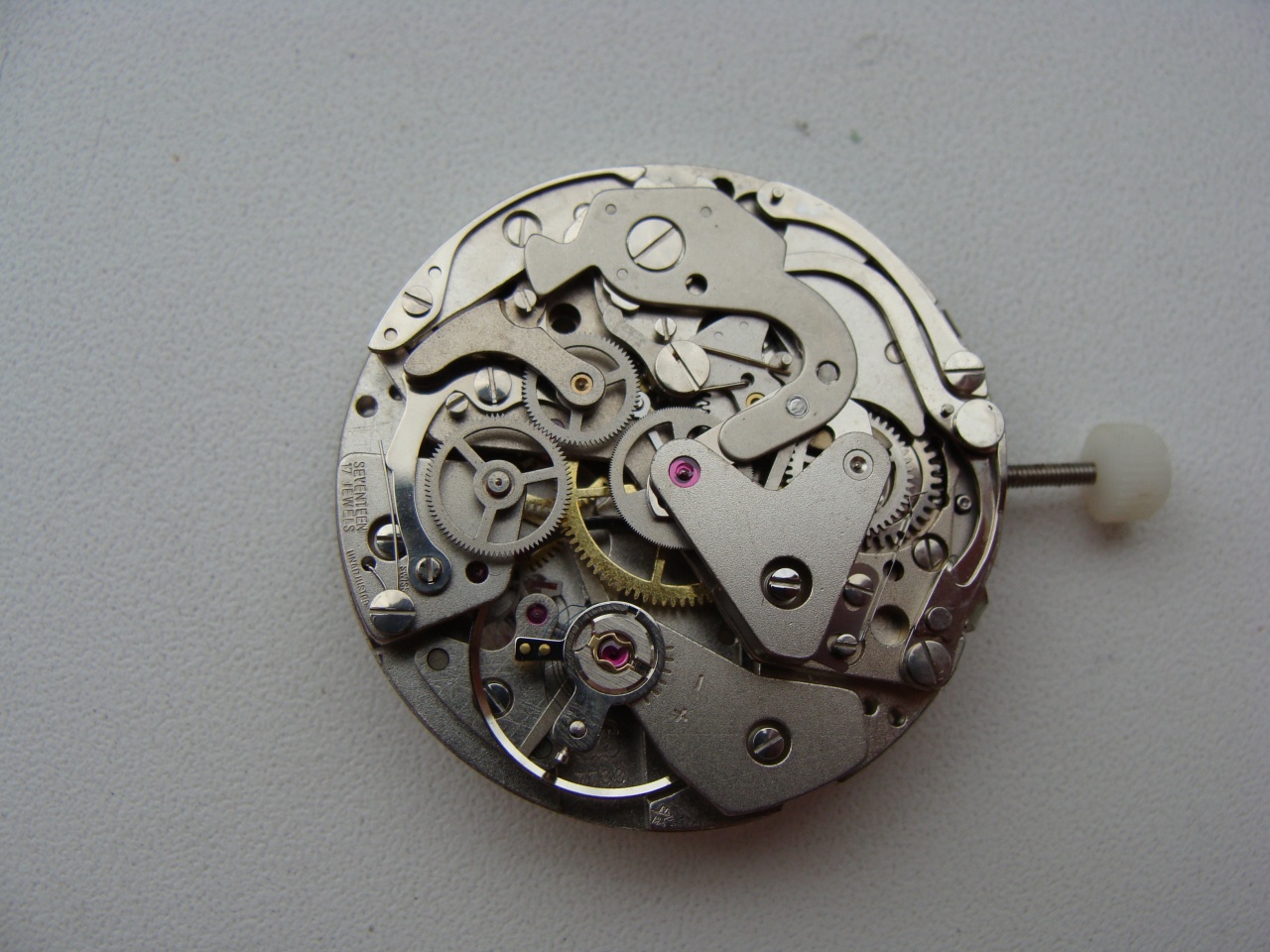

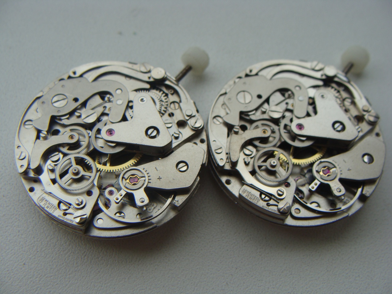

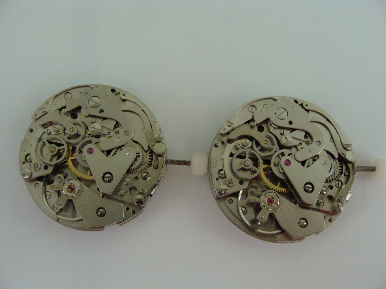

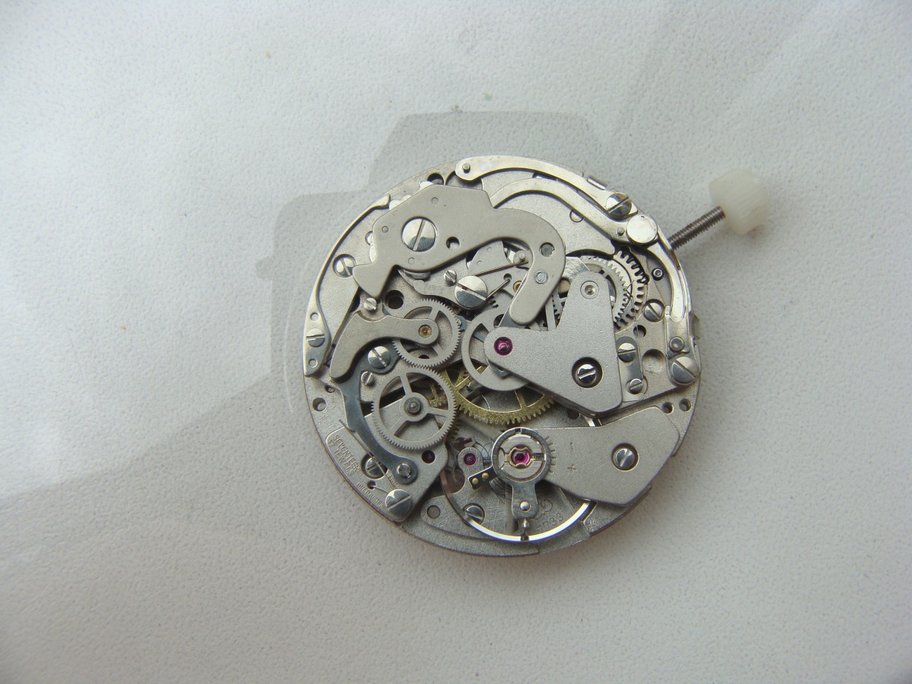

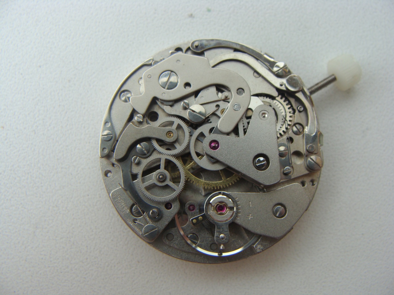

7733 и 7734
А подниму, по случаю.
У меня в руках два механизма от ета и у обоих нет регулировочных винтов на рычагах.

Сообщение от forever drank Посмотреть сообщение
здесь двойные молоточки с коромыслом для равномерного прижима к обеим сердечкам, как в 7750, что конструктивно гораздо лучше всяких регулировочных винтов
