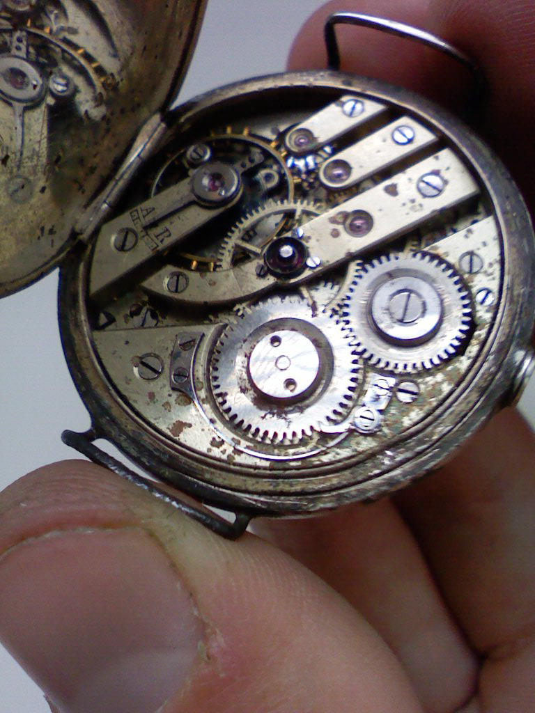

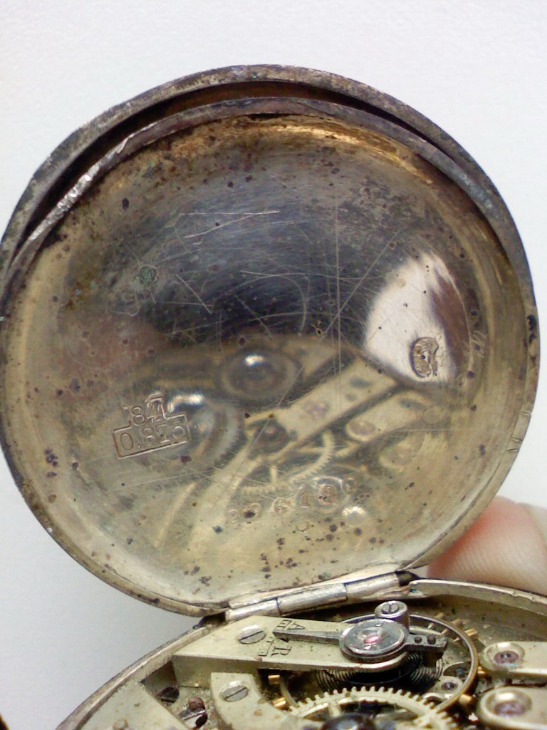

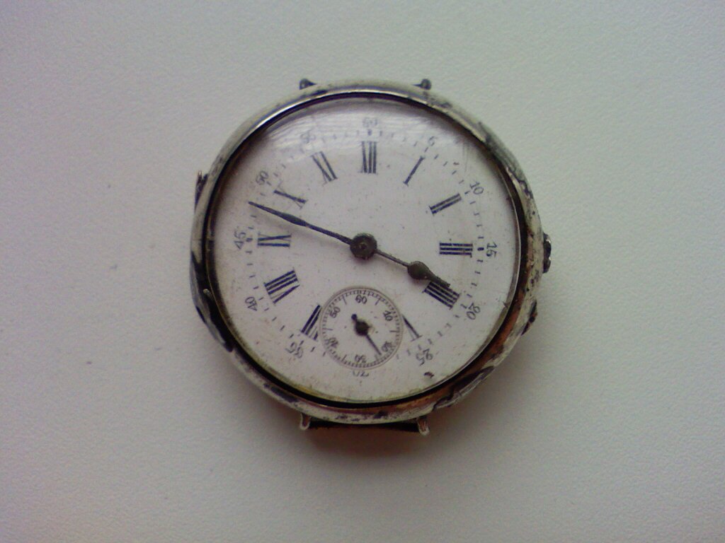

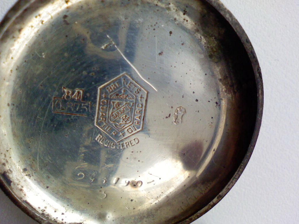

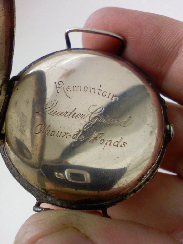

Купил часы (7 у.е.), определите марку, год выпуска и страну производителя, стоит ли их ремонтировать (15 у.е. ремонт). Вообще часы интересные или рядовые? Диаметр 40 мм.

Да в общем то и определять то нечего, на них все написано. Марка Quartier Girard, город La Chaux de Fonds. Время выпуска примерно 1910-е годы. Механизм на анкерном спуске, калибр распространенный в то время. Корпус из серебра 875 пробы имеется русское золотниковое клеймо 84 пробы, а также клеймо белки, что подтверждает их швейцарское происхождение. Скорее всего были официально ввезены в Россию. На механизме клейма не видны,
Состояние не очень, но восстановлению наверное подлежат, самое худшее это сломанный либо утраченный заводной вал, тут вряд ли обойтись 15$, но если так, то стоит, часы интересные.

Сообщение от Timm Посмотреть сообщение
"Белка" - ставилась только на кейсы из золота 585 пробы. Это же - "медведь". С 1881 по 1891 г.г. использовалась одна разновидность клейма. Эта более поздняя, которая применялась с 1891 по 1933 г.г. http://4.bp.blogspot.com/_rKR0YpTSOz...+and+lions.JPG
Так,что 1891г. - более точный нижний возрастной предел.

Вопрос: часы изначально наручные или это переделка?
Многое свидетельствует в пользу переделки из трехкрышечника. Обычно подобные часы были мануфактурной сборки. Номер кейса и механизма (он под циферблатом) должен совпадать. Чтобы разрешить все сомнения покажите фото циферблата, где поднят вверх рант со стеклом.

Сообщение от Argentan Посмотреть сообщение
Посмотрел под лупой: Ведмедь стоящий на двух лапах и цифра 9.
К сожалению не могу поднять вверх рант со стеклом - кто-то в свое время сделал 3 прибоя (видемо олово или ...) и теперь не открывается

Спасибо за поправку уважаемому Argentan, конечно медведь, а не белка.
Мне тоже кажется, что часы переделка из трехкрышечного карманника. На корпусе, в месте где был ремонтуар, виден характерный выступ.

Сообщение от Adrr Посмотреть сообщение
... кто-то в свое время сделал 3 прибоя (видимо олово или ...) и теперь не открывается...
Однозначно переделка!!! Припой конечно разновидность оловянного. Для пайки серебряным припоем до сих пор используется только "горелка". Не забывайте, что эти часы нуждаются еще в чистке и смазке. А запаянный рант - большая проблема в решении этого вопроса. Верхняя крышка в трехкрышечнике фиксируется при помощи специальной стальной пружины, располагающейся внутри кейса. Если ее удалить крышка никогда не будет закрываться. Под верхней крышкой находился подлинный рант со стеклом. В Вашем случае от подлинного ранта избавились, а новый рант изготовили из верхней крышки. Посмотрите образец трехкрышечника большего диаметра здесь http://german242.borda.ru/?1-2-0-00001090-000
