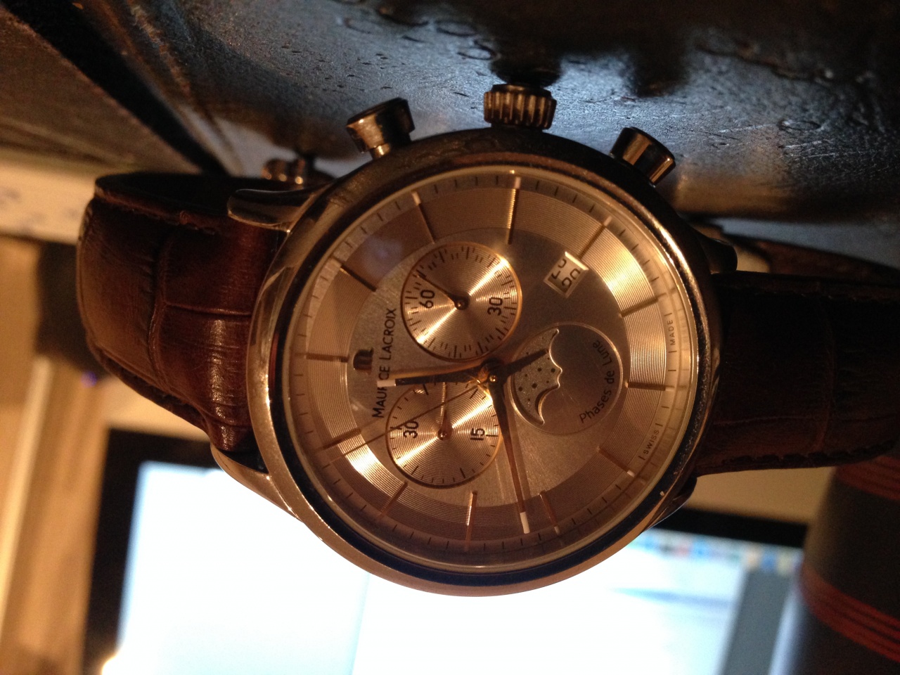

Вечер добрый, дорогие форумчане!
Случилась такая проблема не проблема, не знаю как назвать. В общем, так как на этой модели есть хронограф, проблема в том что стрелка секундная и минутная этого самого хронографа при измерении не возвращаются назад( так сказать они нашли себе другое место ), как разобраться, вернуть их на место?

А чего смешного-то? Обычно по этому поводу люди грустят, ...
Скорее всего в этой теме найдете ответ.
А здесь более простым языком, якобы, универсальная инструкция - Калибровка хронографа (ETA, Ronda). Как выставить на нуль.

Спасибо! В итоге помогло:
Вытаскивание головки на 1 деление, и поочередное нажатие на каждую кнопку до первоначального состояния
