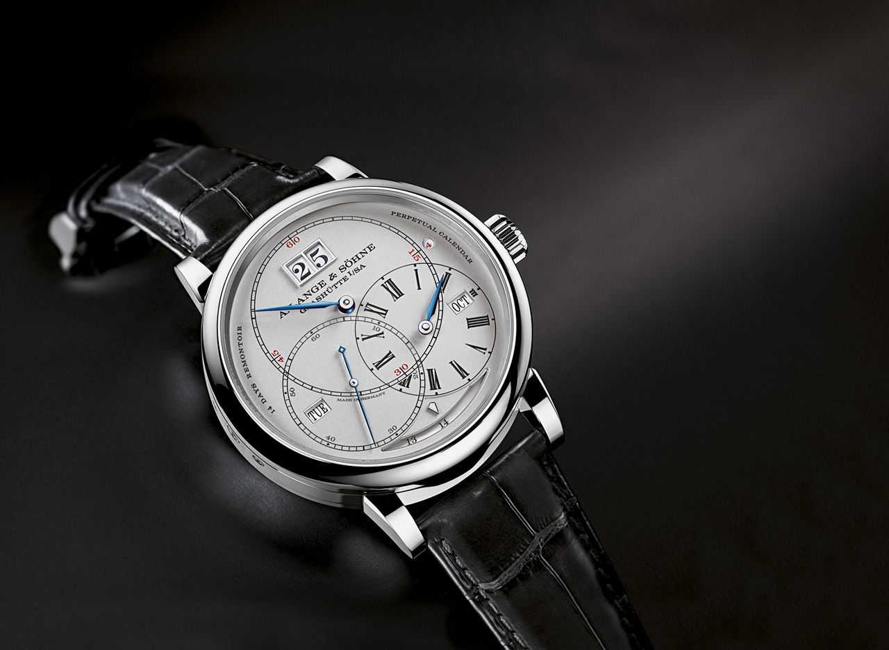

Часы Richard Lange Perpetual Calendar “Terraluna” – подлинный шедевр часового ис-кусства: в них объединены такие характерные признаки часового мастерства A. Lange & Sohne, как точность, изобретательность и высокого дизайна.

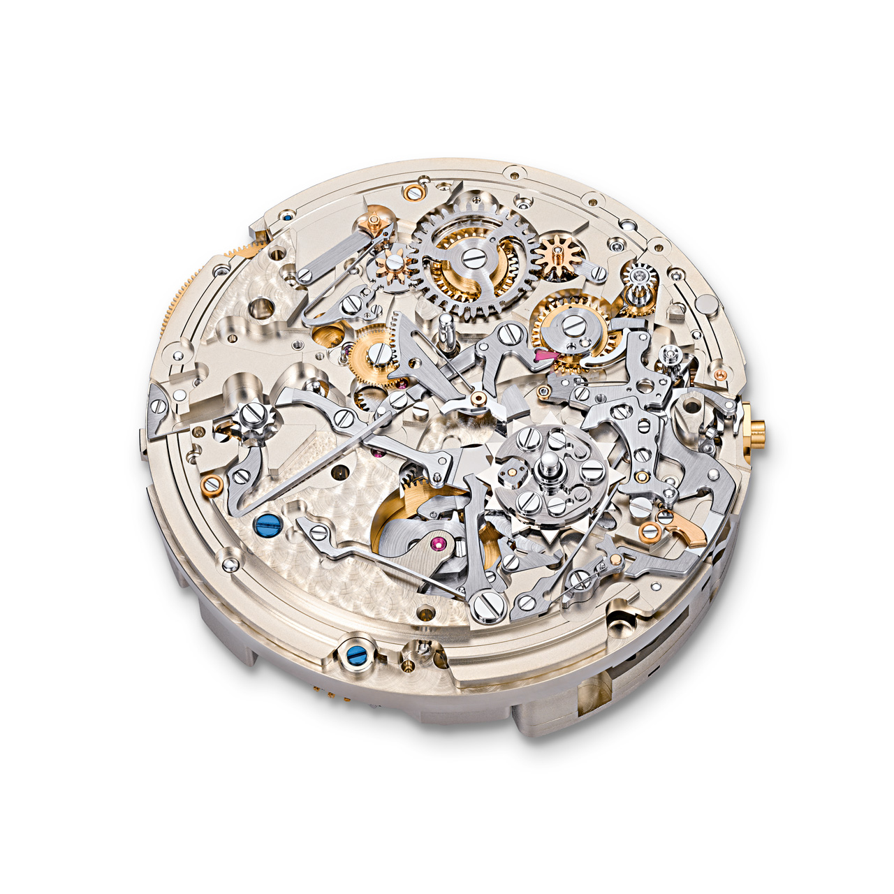

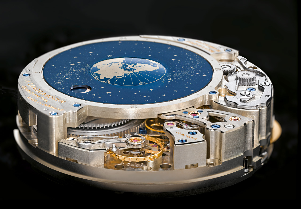

Механизм часов, обладающий 14-суточным запасом хода, оснащён устройствами орбитального указателя фазы Луны, вечного календаря с фирменным ланговским большим указателем даты и хода с постоянным натяжением. Эти экстраординарные часы, несомненно, следует признать одной из вершин саксонского часового мастерства.

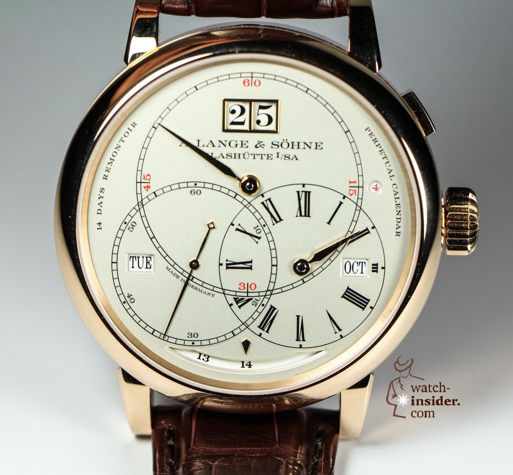

На лицевой стороне 45,5-миллиметрового корпуса, изготовленного из розового либо белого золота, выделяется циферблат регуляторной структуры, характерной для циферблатов научных хронометров. В верхней части циферблата находится большая минутная шкала. Шкалы меньшего размера, что располагаются в нижней части циферблата справа и слева, предназначены для индикации часов и секунд, соответственно. Под двойным окном фирменного большого указателя даты расположены два окошка меньшего размера: в левом окошке находится указатель дня недели, а в правом – месяца. Календарное устройство часов механически запрограммировано на точную индикацию даты до 2100 года в полном соответствии с вариациямидлительности месяцев в течение года и висо-косным циклом.

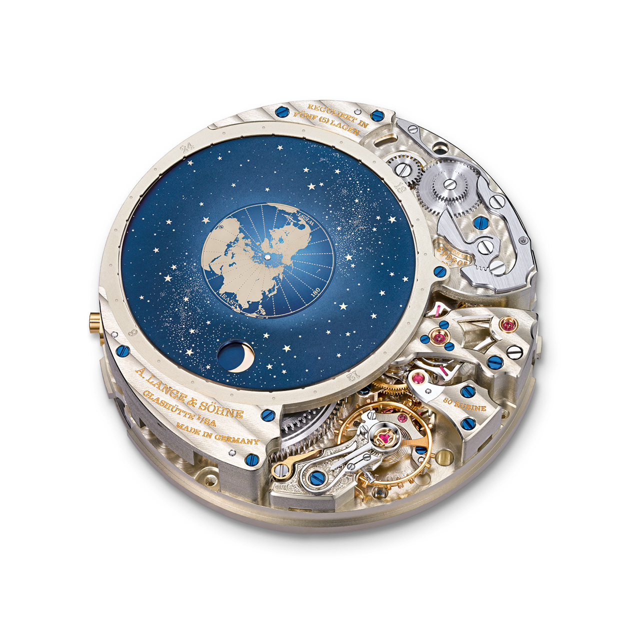

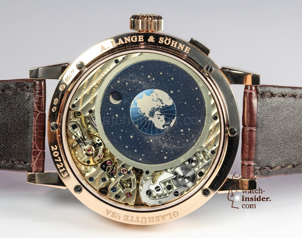

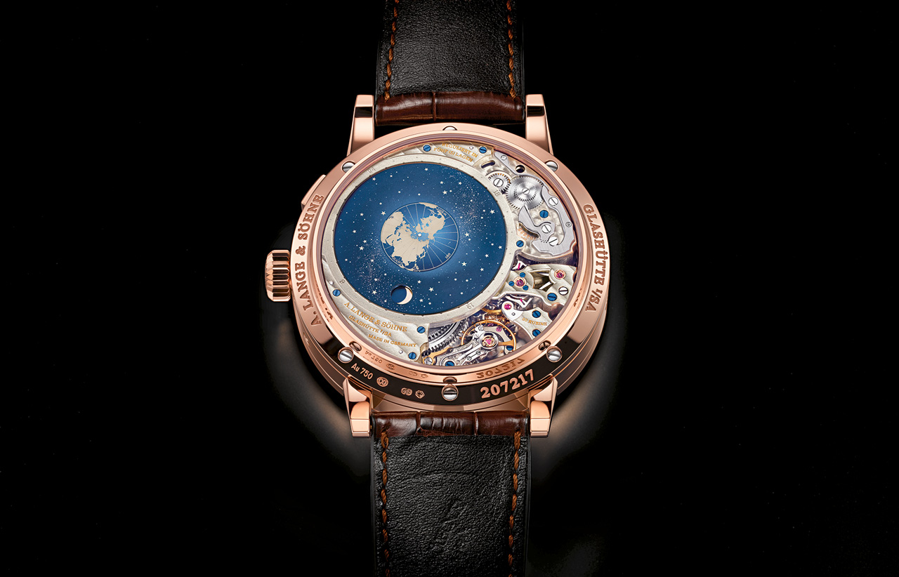

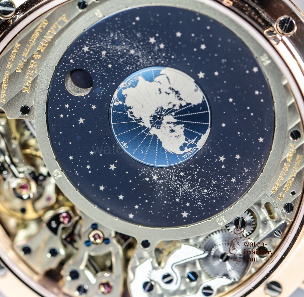

На оборотной стороне механизма установлен указатель, на конструкцию которого подана за-явка на патент: это новаторский указатель фазы Луны, который демонстрирует расположение Луны по отношению к Земле и Солнцу. Такая конструкция никогда раньше не применялась внаручных часах. Этот указатель собран из трёх дисков: на украшенном звёздами первом, небесном диске находится Луна, её видно сквозь круглое окно, которое делает полный оборотвокруг Земли за месяц, вращаясь против хода часовой стрелки. В этом механизме длительность лунного (синодического) месяца – 29 дней, 12 часов, 44 минуты и 3 секунды – запрограммирована столь точно, что потребуется 1058 лет, прежде чем нужно будет поправить этотуказатель ровно на одни сутки. Под небесным диском вращается лунный диск, на которомнаходятся изображения двух круглых полных Лун, а последовательное изменение фазы Луны отслеживается в круглом окошке небесного диска. Солнце на этой астрономической картепредставлено балансом механизма. В новолуние полностью затемнённая Луна занимает по-ложение между Солнцем и Землёй. В противоположной точке своей орбиты с другой сторо-ны Земли Луна представляется яркой сферой – это полнолуние. Таким образом одновременнопоказываются фаза и положение Луны. В центре указателя находится диск с изображением Земли, который делает оборот за одни сутки. Та половина Земли, где сейчас дневное время,обращена в сторону Солнца (или баланса), а та половина, где ночь, находится на противопо-ложной стороне. Периферийная 24-часовая шкала даёт возможность ещё точнее определитьвремя суток в северном полушарии.
Два заводных барабана механизма оснащены мощными заводными пружинами, которыеобеспечивают двухнедельный запас хода. Когда они запасают энергию в таком количестве,для того чтобы поддержать стабильность хода часов в течение всего этого периода, требуютсяспециальные технические решения. Натяжение полностью заведённого барабана слишкомвысоко для того, чтобы напрямую направлять его на колёсную передачу. Кроме того при при-ближении к концу завода это натяжение снижается, что неизбежно должно ухудшить точностьхода часов. Тщательно разработанное устройство хода с постоянным натяжением позволяетскомпенсировать влияние вариаций натяжения на точность хода в обоих этих случаях. Этоустройство, автоматически взводимое раз в десять секунд, обеспечивает баланс равными пор-циями энергии, при этом вариации подаваемого на анкерный ход натяжения минимальны.В результате амплитуда колебаний баланса остаётся постоянной, что гарантирует неизменновысокую точность хода с первого дня после полного завода механизма до последнего.
С 2003 года компания Lange входит в узкий круг часовых мануфактур, располагающих технологией производства спиралей. Только в таком случае можно гарантировать неизменно высокую точность хода часов. Именно с такой целью в новом мануфактурном Калибре L096.1 часов Richard Lange Perpetual Calendar “Terraluna” промежуточную пружину хода с постояннымнатяжением также было решено производить в мастерских Lange. Узел баланса с мануфактурной спиралью фиксированной длины функционирует на частоте 21600 пк/ч. При взгляде намеханизм легко распознаются фирменные признаки высококлассного часового мастерства Lange: это вручную гравированный мост баланса и тщательно вручную декорированные детали механизма. Все эти признаки являются свидетельством непрестанного стремления мануфактуры A. Lange & Sohne к точности и совершенству даже в мельчайших деталях.

Указатель луны снес голову.

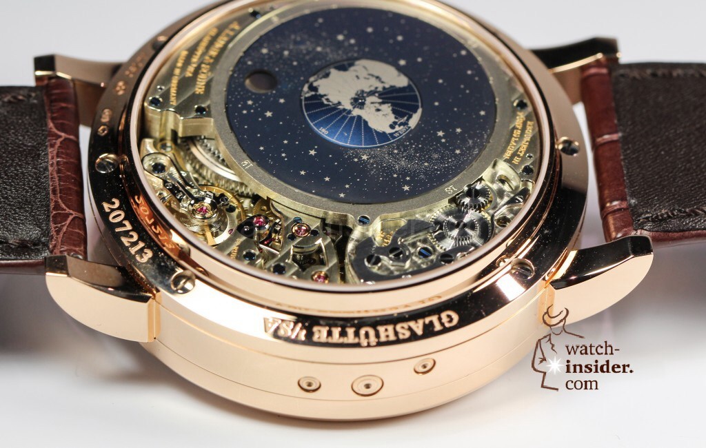

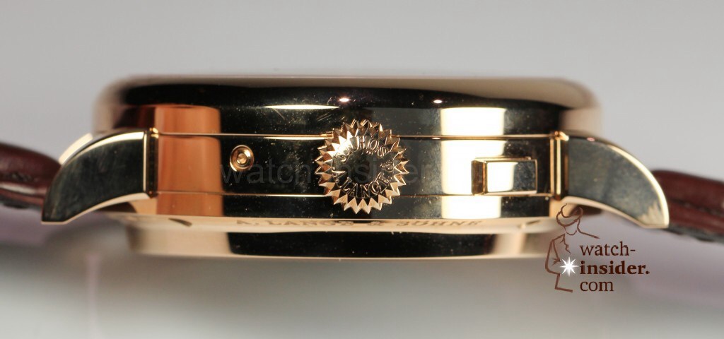

Это нечто.
