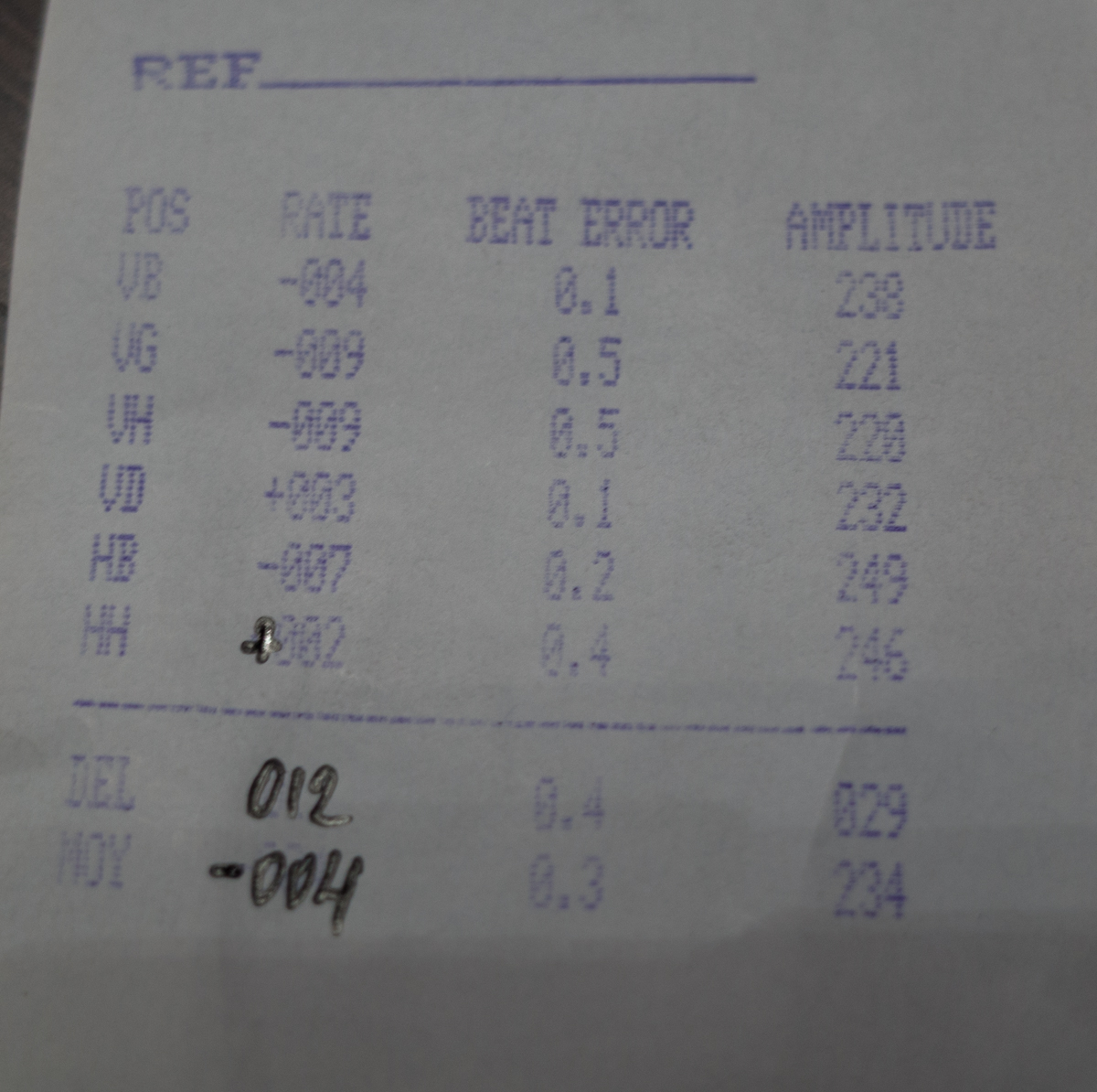

ZENITH(Elite 684)
Доброго вечера
что скажите,норм ход или лучше репассаж?

Если это на полном заводе, то лучше репассаж, имхо.

Вот,такой график после репоссажа?после ночи,завод не совсем полный.В чем может быть проблема?

Сообщение от Konstanti Посмотреть сообщение
Плохие показатели, имхо.
В чём проблема, думаю лучше подскажут мастера.
Что в них не так, часы после репоссажа.
Мастер мне сказал,что мол поносить,потом подрегулируем))
Как часы себя на руке ведут? Есть какие то проблемы?

Сообщение от Андрей Крукович Посмотреть сообщение
Андрей,да кроме -4 в сутки,вроде больше проблем нет.

Разброс небольшой, всего 9 секунд, амплитуда повысилась. Точность чуть ниже красивой - можно чуть точнее отрегулировать - разброс позволяет. Амплитуда не показатель - далеко не все при измерении вводят правильный угол подъема вилки, а именно от него рассчитывается значение. Номинально амплитуда хорошая. Угол подъема вилки у Зенита на несколько градусов выше среднестатистических 50 градусов, обычно устанавливаемых в мастерских, поэтому значение амплитуды в реале на десяток градусов больше.

Сообщение от Андрей Бабанин Посмотреть сообщение
Если можно поясните пожалуйста.
1. Средняя амплитуда после репасажа повысилась всего 7 (241-234). Ну допустим ещё расходятся, повысится ещё немного, но это всё равно не будет я думаю нужные 270-300, даже если допустить, что угол подъёма был выставлен 50 а не 51 как по-моему положено на этом механизме (кстати, у многих мастеров по умолчания стоит угол 52, тогда надо десяток вычесть).
2. Beat Error. Не высоковата 0.4?
3. Точность. Всё в минус. Ещё расходятся, увеличится немного амплитуда, что будет?
Понимаю, что для разных механизмов норма амплитуды разная, но всё же 241 после репасажа .....
