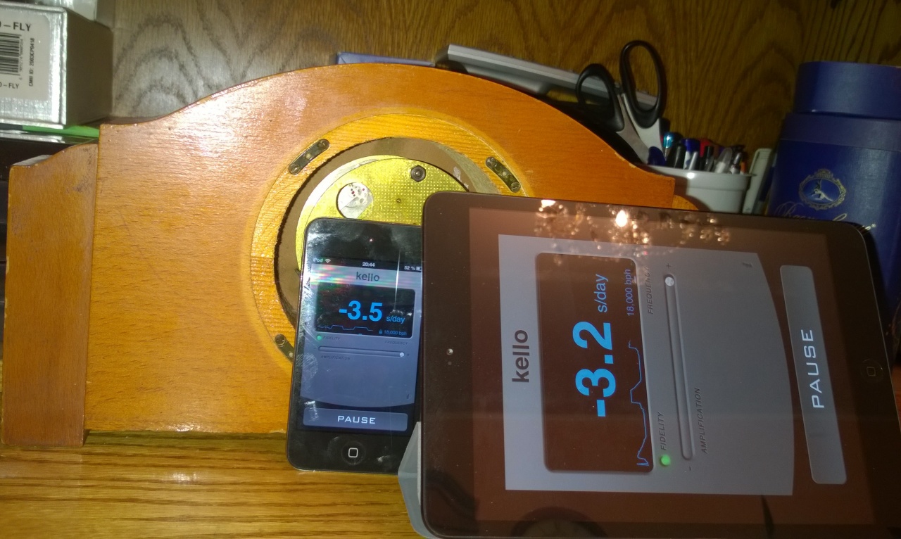

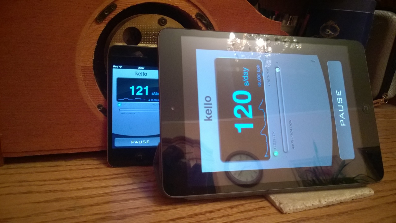

Собственно применил почерпнутый опыт из форума, долго настраивал точность хода
старых советских часов на глазок по суточному выбегу, купил программу для iPhone,
и все стало проще, удалось сделать все быстро, для контроля установил и на iPad, расхождения минимальны. Пробывал подобную прогу под Андроид, не заработало, хотя графики рисовала. Перемерил точность у всех ручных механических часов из коллекции, определяет точно и частоту колебаний, от 16000 советских часов, до 28000 в современных швейцарских. Меня устраивает, все-таки точную механику надо по приборам выставлять, сдвиг градусника при регулировках очень маленький.

Clocktuner на маркете, у меня не заработала.

У меня запустилась (крякнул через Freedom), но частоту стабильно показывает вдвое меньше. Для настольной молнии показала 9000.5, для более старых аврм - 8997.8.

Так частота же. Она для баланса Молнии в самом деле - 9000 колебаний в час, или 2.5 Hz. А 18000 - полуколебания.
Но в настройках такого числа нет, есть только 18000. И поэтому рисует две линии вместо одной. И иногда кстати показывает 18000, но очень редко.

Без рута никак - он проверяет покупку каждый раз при запуске. Так что только Фридом.
