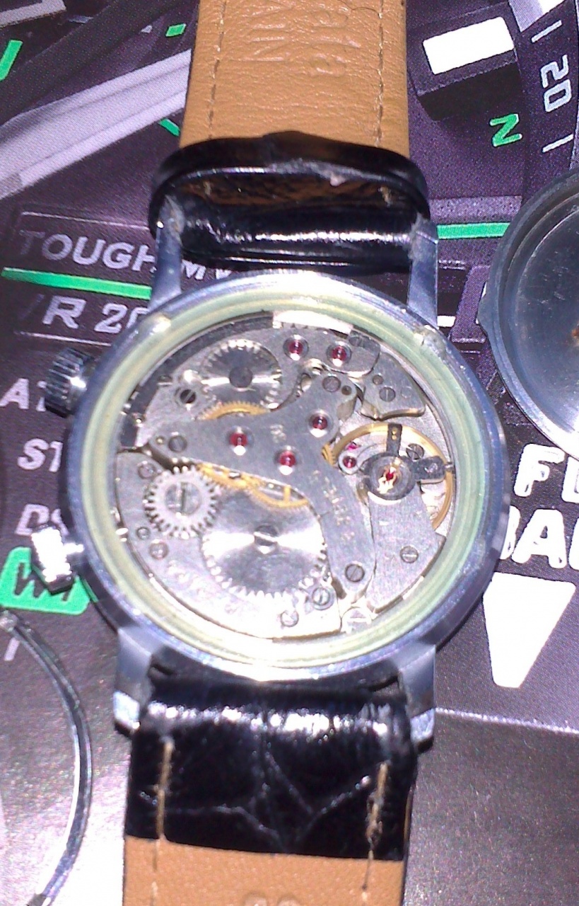

Добрый день друзья,возникла проблема,по моей вине-хотел подстроить точность сам,так как они слегка спешили,но чё-то крутанул и они отстают на 5 минут\сут.Часовщик вроде подстроил,но всё-равно спешат!Он объясни,что здесь регулировка чуть сложнее,так как есть градусник и регулятор!Вопрос-что есть что и что регулировать?Хочу сам аккуратно подстроить!Есть два рычажка,какой из них?

тот что потоньше вроде градусник, а потолще регулирует выкачку, могу ошибаться, если что пусть поправят местные гуру

Там ещё вроде может быть наоборот,то-есть двигаешь в минус-идут быстрее и наоборот,не знаете?

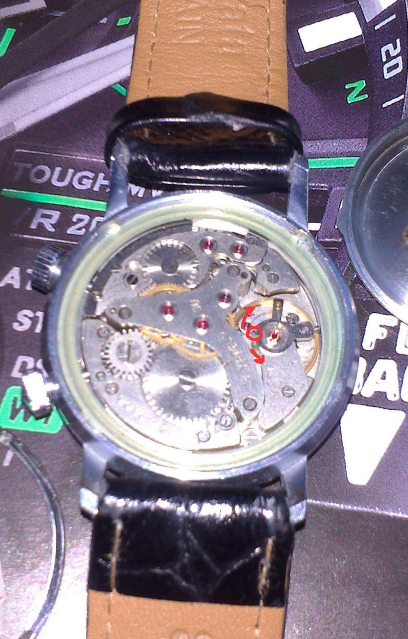

когда вращаешь градусник двигается "пимка", вроде та что обвел на фото, если она двигается в + значит увеличивается ход, если в минус то уменьшаем, ну или если просто двигать градусник в сторону плюса то ход уменьшается ("пимка" то идет в минус), но это я все говорю по памяти, помню года полтора старый будильник реанимировал, вроде так делал

Рычажок тонкий(без винта) почасовой двигать - ,против + ,большой придерживать на месте
