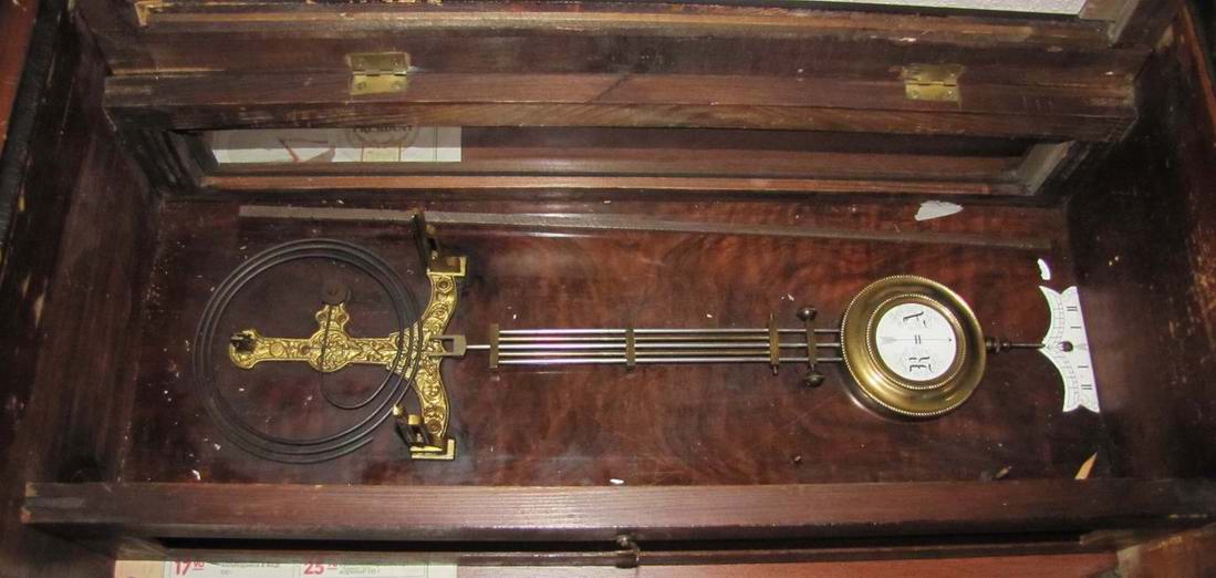

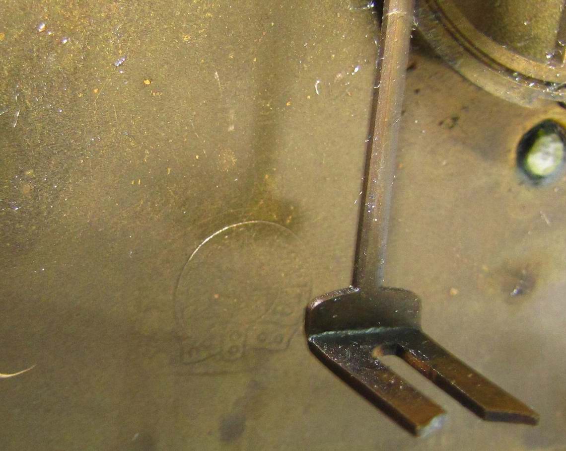

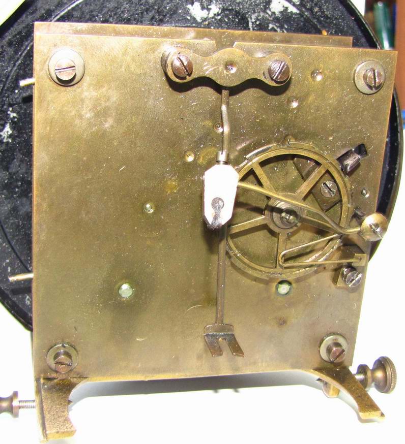

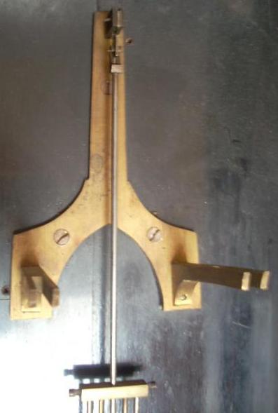

Добрый день, уважаемое сообщество часовых дел мастеров, и просто ценителей и любителей часов. По случаю, приобрёл себе вначале "неведомые" часы "неведомого" года выпуска. С помощью информации почёрпнутой с форума определил, что это "Карл Вернер" выпуска 1884-89гг (верно?). Но есть вопрос: как выглядит пендельфедер для этих часов (ссылка, фото)?. Просто согнуть кусок проволоки и подвесить на плёнку от ПЭТ конечно просто, но хочется схожести с оригиналом.
Спасибо за подсказку.
И второй вопрос: корпус и механизм были "вместе с рождения" или это "сборная солянка"?

Здравствуйте Lehodeev
Добро пожаловать на форум.

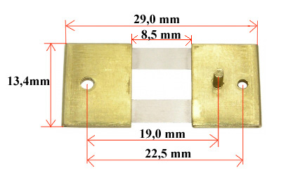

Пендельфедер выглядит примерно так:
Не забудьте почистить механизм, отверстия под оси заполнены грязью и окислами.
С уважением.
С.Д.
Сообщение от Lehodeev Посмотреть сообщение
Если в корпусе нет посторонних отверстий от крепления другого кронштейна, вероятно он "родной", кстати в хорошем состоянии.

Сергей Дмитриевич, спасибо за оперативный ответ. В корпусе только те отверстия, к которым крепится основание гонга (как я сам не догадался об очевидности такого положения вещей?). Спасибо за чертёж. Я вероятно не совсем корректно поставил вопрос. То что Вы начертили - это сам пендельфедер (гибкий элемент).Я считал, что он единая длинная деталь ( и гибкая, и та "железяка" на которую непосредственно вешается маятник). Вот теперь мне-бы фото той детали, которая входит в вилку "водила анкера"(извините за терминологию" и на которую своим крюком вешается маятник.

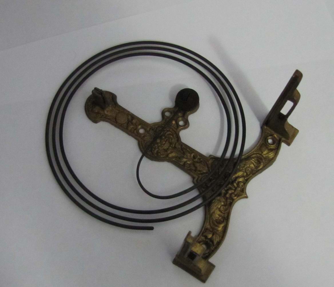

В Вашем механизме маятник вешается непосредственно на пендельфедер. Примерно так.
Здравствуйте,
тут непонятно, тут короткий маятник, или не от этих часов или в дополнение к пендельфедеру необходим подвес определенной конфигурации.
ИМХО, можно взять подходящий по длине и диаметру пруток, повозиться с резьбой (ибо современная к гайке может и не подойти) и выпилить из латуни крючок для подвеса к пендельфедеру.

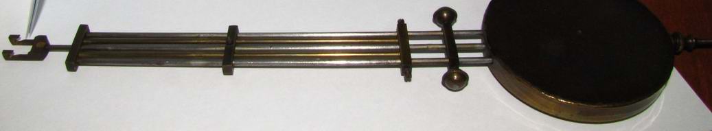

Чисто визуально - маятник непосредственно на короткий пендельфедер вешаться не может. "Родной" маятник, или нет, со стороны своего полностью отсутствующего опыта, я сказать не могу. Но на данный момент вижу вот что: пендельфедер, закреплённый на основании гонга, с нижней стороны которого к гибким (тонким) пластинам прикреплена тонкая ось( пластина, квадрат 3 Х 3мм и др)длиной около 50 мм с "Т-образным" подвесом для крюка маятника. Будет это работать?
Добрый вечер.
Маятник не от этого механизма. "Родной" должен выглядеть примерно так как на фото, которое я Вам предложил.
Если нет оригинального маятника, можете воспользоваться советом коллеги и переделать имеющийся, переделка не сложная, много времени не займёт.
