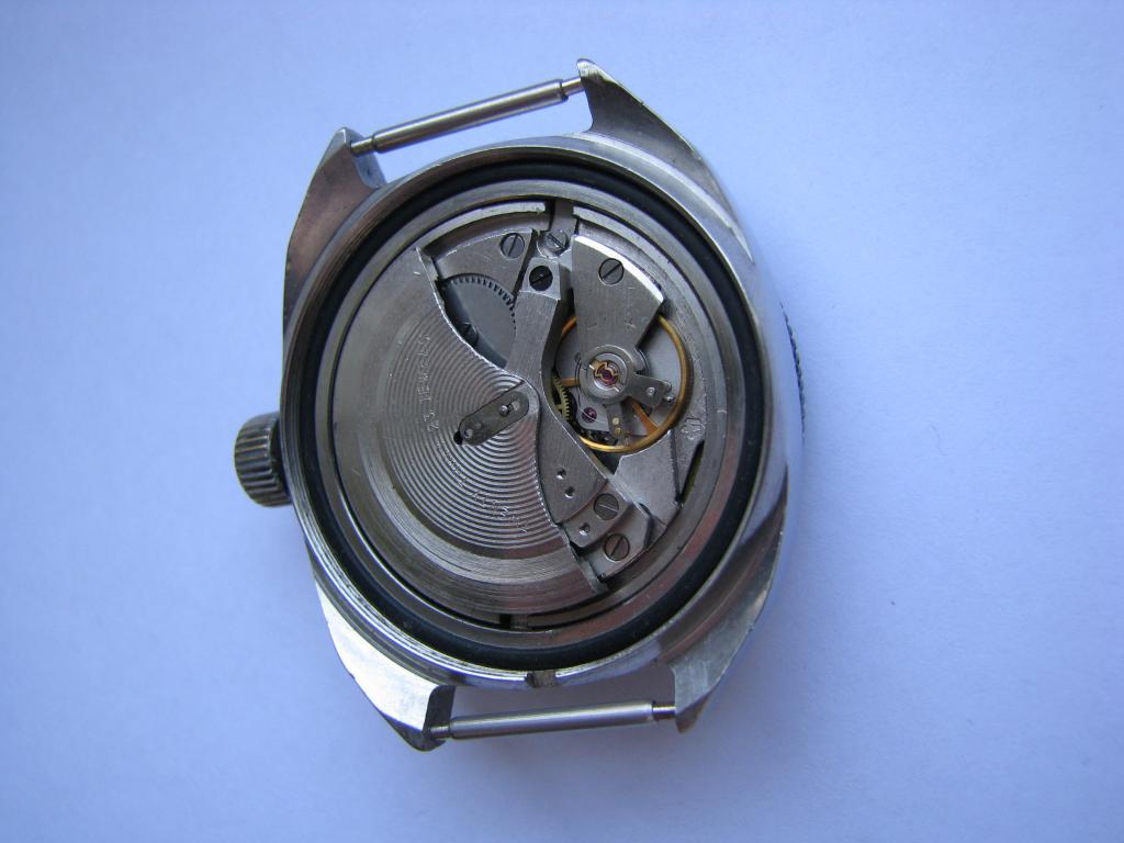

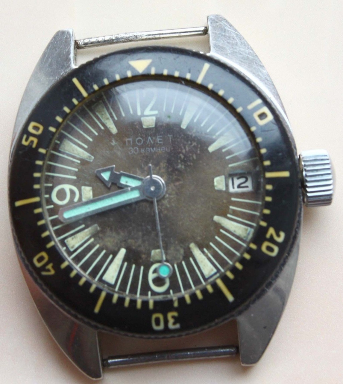

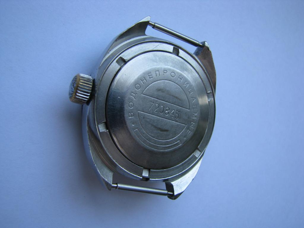

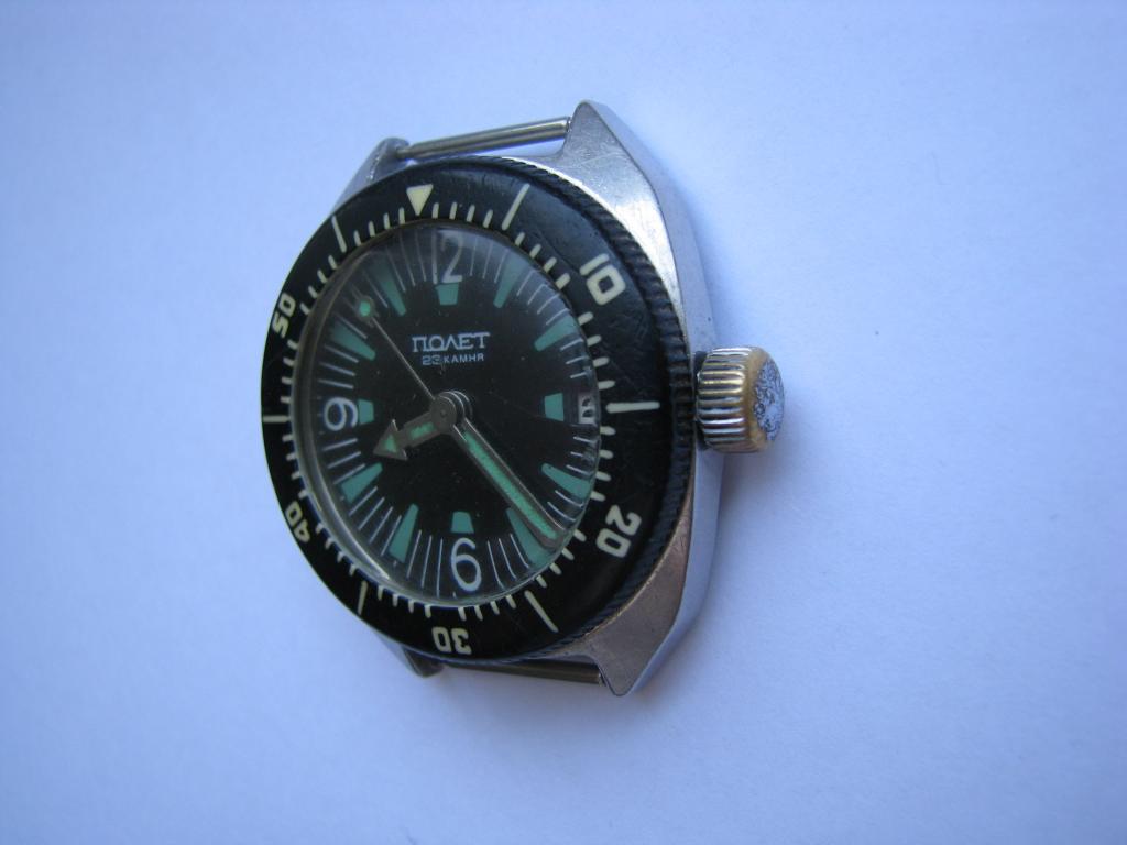

Здравствуйте ребята), у меня такой вопрос, я искала подарок для одного человека, и нашла в интернете вот что, 2 одинаковые модели с разными характеристиками и внешними атрибутами. 2 "одинаковых" по фону можно увидеть где одни а где другие. Я бы очень хотела узнать оригинал ли это? и есть ли между ними принципиальная разница?

Да, разница есть. На верхней и на нижней группах снимков представлен полет амфибия 30 камней, 20 атмосфер. Он более ранний по времени выпуска, более редкий и более герметичный, т.к. заводная головка вкручивается по резьбе в корпус. Соответственно он и более ценный. Но на представленных экземплярах циферблаты в плохом состоянии, что значительно снижает коллекционную ценность часов. Циферблат должен быть ярко-синий со светомассой "кремового" цвета .
На центральной группе снимков показан полет амфибия 23 камня, 10 атм. Это более встречаемая модель. Цифербат черный со светомассой зеленого цвета. Они менее герметичны, т.к. отсутствует резьба на заводной головке и футоре.

А разница в камнях реальная или номинальная? 30-23 используется другая система подсчета камней ? или все таки есть разница камней? и если есть то в чем состоится эффект разницы? Более точный ход?
Старый 06.01.2014, 16:15
Аватар для Vilos
Vilos Vilos вне форума
Регистрация: 08.03.2013
Сообщений: 9,029
Сказал(а) спасибо: 16,618
Поблагодарили 35,220 раз(а) в 6,776 сообщениях
Это принципиально разные механизмы. Как ни парадоксально, 23-каменный лучше. 30-каменный более капризный и сложнее в обслуживании, поэтому и сняли с производства.
