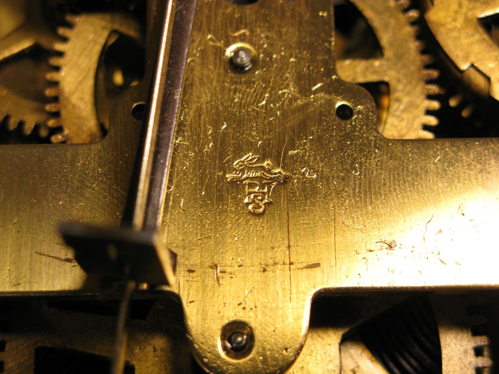

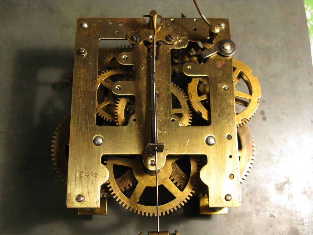

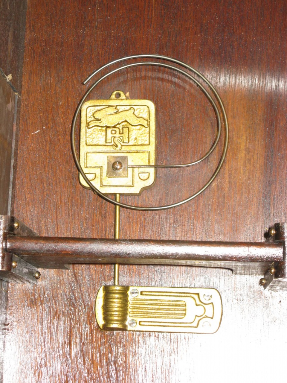

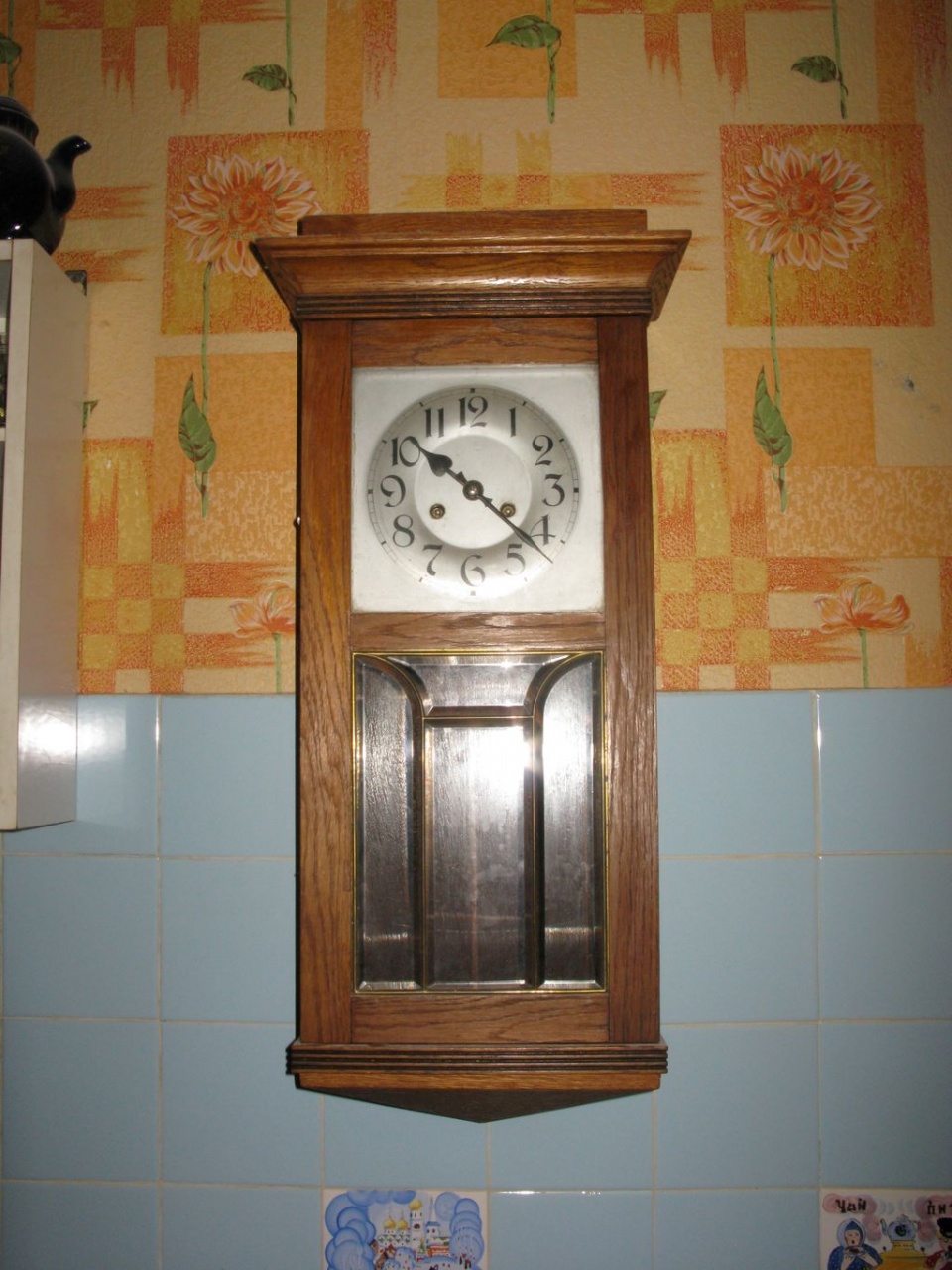

Здравствуйте! Достались год назад такие часики с дефектом одного триба!
Дефект был устранен, механизм был отмыт и смазан. Часы ходят даже без маятника! С этими часами был советский маятник с ним часы жутко спешат(короткий)! Помогите с размерами оригинала если можно фото!?

Да можно сделать маятник самому но нужно фото оригинала! Хочу найти старинный! Спасибо за примерную длинну буду пробовать!
