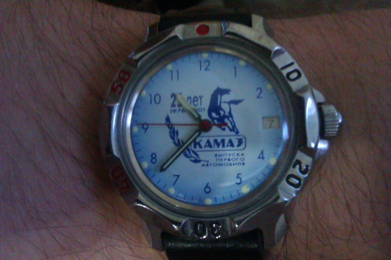

Приветствую форумчан. Есть у меня часы Восток с символикой завода камаз. Возникла такая проблема - часы невозможно зависти до конца, из-за нехватки завода они останавливаются. Когда крутишь заводной вал - 3-4 движения и пружина будто заведена до конца. Но такого не может быть. В чем может быть причина этого? Заранее благодарю.

они уже просто заведены. Останавливаются просто. Минимум репасаж нужен.

Итак, засек сколько часы пройдут при полном заводе пружины. Прошли они ровно 23 часа. Хотя 2 года назад запас хода был порядка 37 часов. Учитывая, что им минимум 10 лет, и в мастерской они вряд ли были, думаю что нужен репассаж....

Сообщение от 50Cent Посмотреть сообщение
Золотые слова! Несите скорее к мастеру на репассаж
