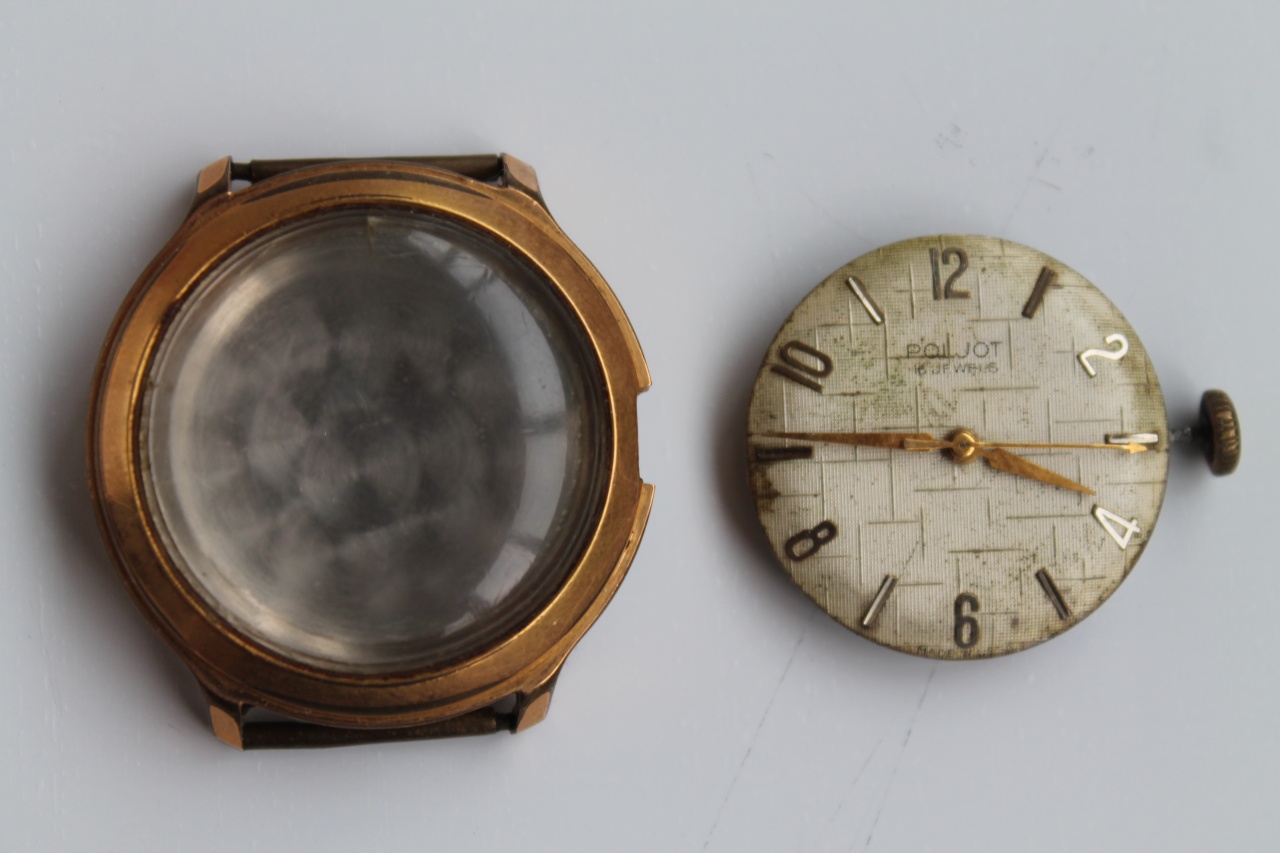

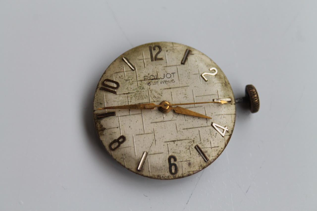

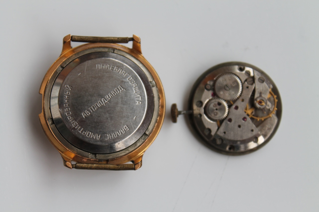

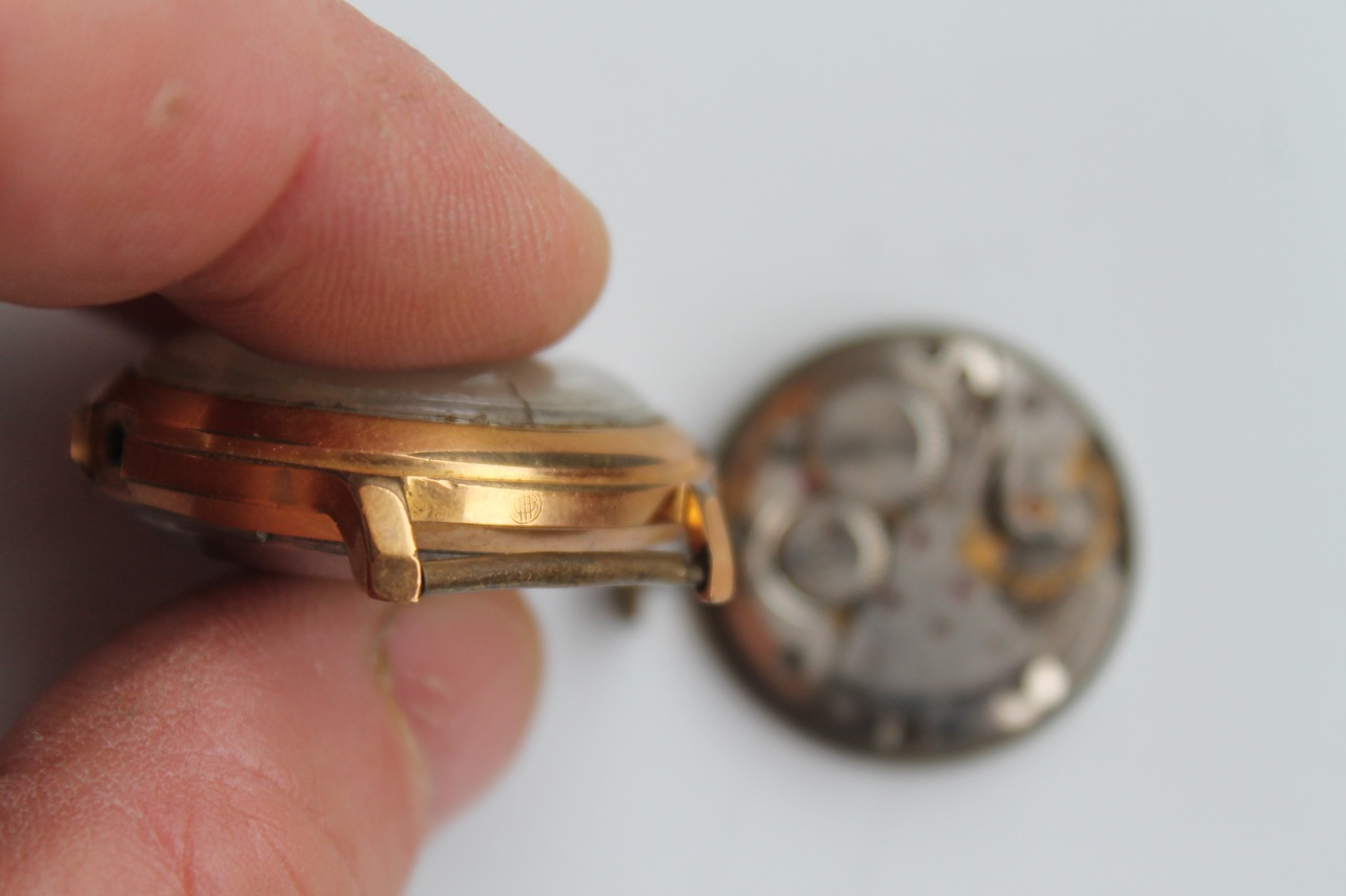

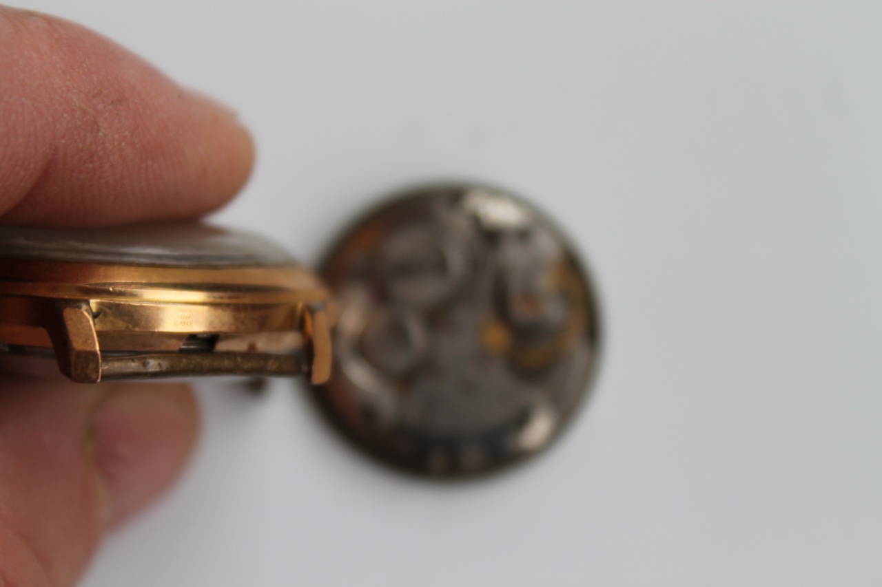

Начинаю Новый год с вопроса к знатокам-полетоведам! Прям, как в Клубе.
Достался Полет, как есть. Исполнение раннее (судя по клеймам), AU20, корпус под автоподзавод, раньше такой не встречал. Цифер POLJOT 16 камней. Стрелки , как у Родины. Машинка похожа на Родинскую, снят автоподзавод.
Что за зверь?! Или очумелые руки скотлетили такого монстра. Стою перед дилемой востановления.

Я конечно не спец, но мне кажется что у вас крышка, стрелки и механизм (со снятым устройством автоподзавода) от Родины, циферблат от стального (возможно латунного) Полета, корпус от третьих часов. Полная котлета.

Спасибо. Сам так думаю. Хотя крышка, корпус, стрелки и машинка сочитаются идеально. Подождем других версий. Год то только начинается !

Корпус и циферблат являются так называемые французские экспортные .Это видно из клеймом.

К сожалению ни как мне не проясняет общую концепцию часов. Крышка на русском?
Нашел у себя Полет 16 камней, AU20 с такими же клеймами. Но там все по англицки и цифер, и крышка, и ни какого автоподзавода. Но корпус как у стального, с толстыми ножками. Кстати, красавчик.

Это даже не котлета, это какие то "хинкали"
Сборная солянка, собраная как минимум из 4-х часов.
Циферблат от стального полета.
Задняя крышка от Родины.
Стрелки от Кировских.
Корпус, наиболее вероятно, от Секонды.

Похоже истина близка.
Цифер разобрались. Но стрелки Родинские, на двух у меня именно такие и крышка Родины стоит, как родная . Хотя клейма экспортные.
Увидеть бы часы в этом корпусе. Похоже дорожка ему пока в дальнюю коробочку с ломом .

Почти со всем согласен, только стрелочки наверное от той же Родины что и мех. и задняя крышка (секунда со стрелочкой на конце). А корпус как уже написали импортный (суперэкспортный). Так что уменьшим число ингредиентов "хинкали" до 3-х.

Со всем теперь согласен. Но у меня цифер 16 камней и с желтыми метками. Есть уменя Полет16: корпус формой, как стальной, только АУ20, клейма такие же, как на этом, крышка винт с кольцом. Может корпус соответсвует циферу (стрелки???). Туда воткнули кусок Родины и ее крышку.

На фото метки выглядят белыми... но если вы говорите, что желтые, тогда вот такое оформление должно быть.
