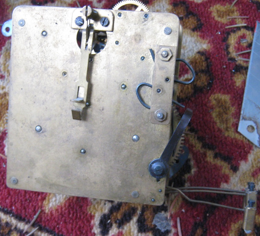

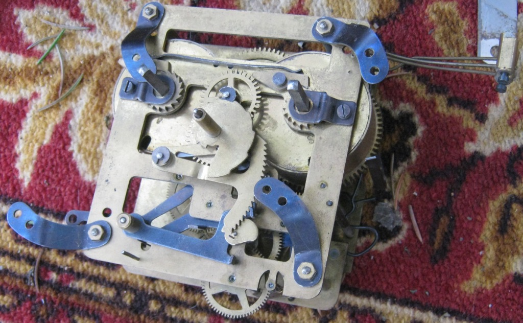

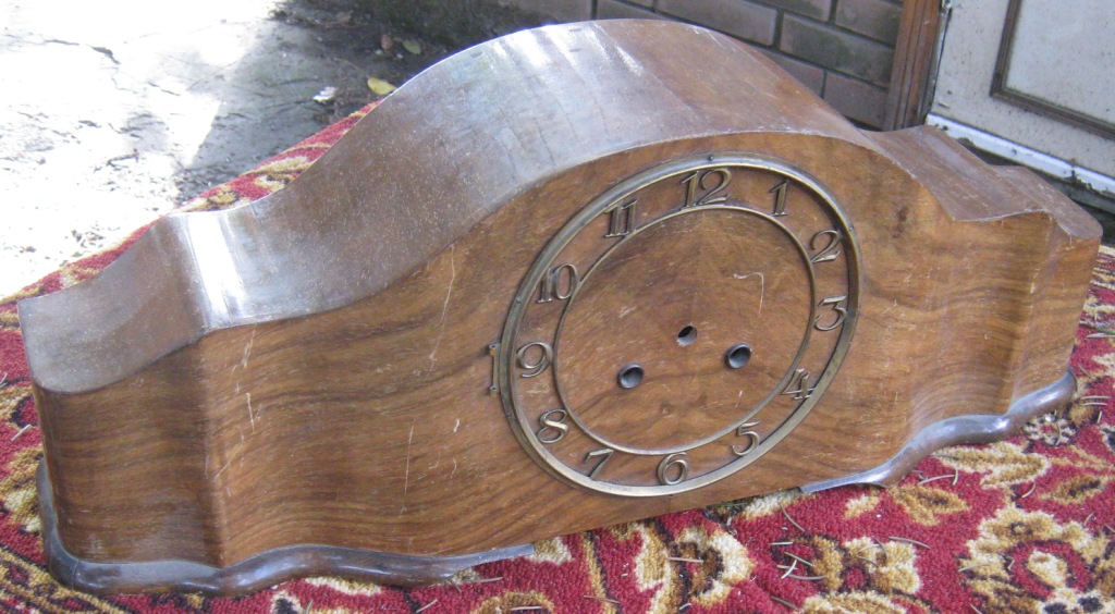

Купил вот такие часы разобранные. без стекла и ободка, без маятника. Механизм вроде целый. Стрелки есть. Очень большой красивый корпус. На Молотке увидел много похожих, но один в один не встретил. Прошу также посоветовать, где найти или как изготовить, или отчего еще подойдет маятник? Как узнать его длину и вес?

помогите опознать часы
по моему, это Орловский часовой завод, настольные с боем.
Старый 29.08.2017, 23:48
nevenbekriev nevenbekriev вне форума
Регистрация: 21.03.2015
Адрес: Варна, Болгария
Сообщений: 2,688
Сказал(а) спасибо: 611
Поблагодарили 3,614 раз(а) в 1,613 сообщениях
В нижний правый угол на платине вроди написано 12 СМ и под нем 196. Ето длина маяятника и частота (брой ударов за минуту). 12 см - ето вся длина маятника от начало пендельфедера. Если будете делать, сделайте так, что прутик маятника почти упирался в пол корпуса и поднимайте линзу пока не получится правильная частота. Вес линзы - чем больше - тем лучше. Сделайте из свинца или олова.
Про ОЧЗ - может ето шутка... Конечно не ОЧЗ, вероятно из западной Германии.
