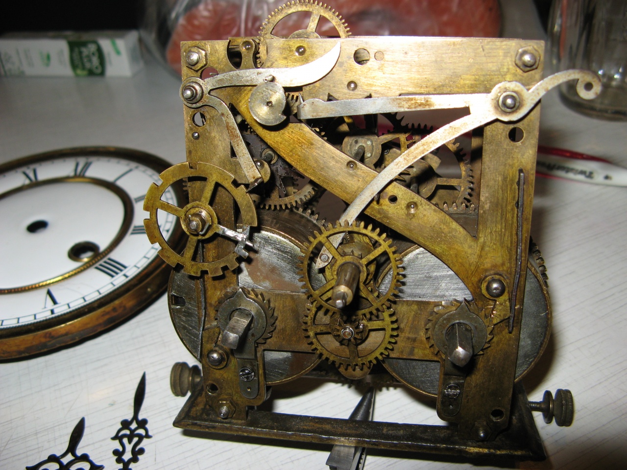

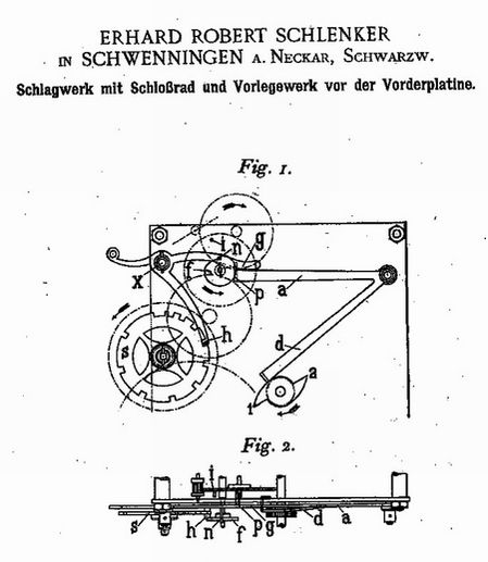

Добрый вечер помогите отремонтировать немецкие настенные часы не работает бой отсутствует счетное колесо боя система боя 147023 плата как бы соединена по диагонале ! Помогите пожалуйста с чертежами счетного колеса желательно в фотографиях. Также нуженфлажек и его чертеж который впадает в пазы счетного колеса. Помогите пожалуйста буду рад любой информации!!!!!Спасибо

Судя по номеру патента и слову "ДИАГОНАЛЕ", ищите донорский механизм от Kienzle.

Уважаемый dezman, добрый день и добро пожаловать на форум!!!
Как совершенно правильно подсказывает наш коллега Seawolf64, просто купите донорский механизм аналогичный вашему, к примеру вот этот:
http://collect.aukro.ua/mehanizm-rab...827372982.html
Деньги небольшие, берите, промоете и поставите взамен своего, да еще и запчасти останутся))

В дополнение.

Всем ОГРОМНОЕ спасибо за информацию за фотографии и чертеж. Вы не представляете как я рад этому! Я перерыл весь интернет чтобы найти механизм с передним планом но все напрасно! Еще раз спасибо , может ищеубудет какая информация по точным размерам. Счетного колеса то пожалуйста пишите! Извените что отвечаю всем сразу еще не разобрался как ответить каждому!
