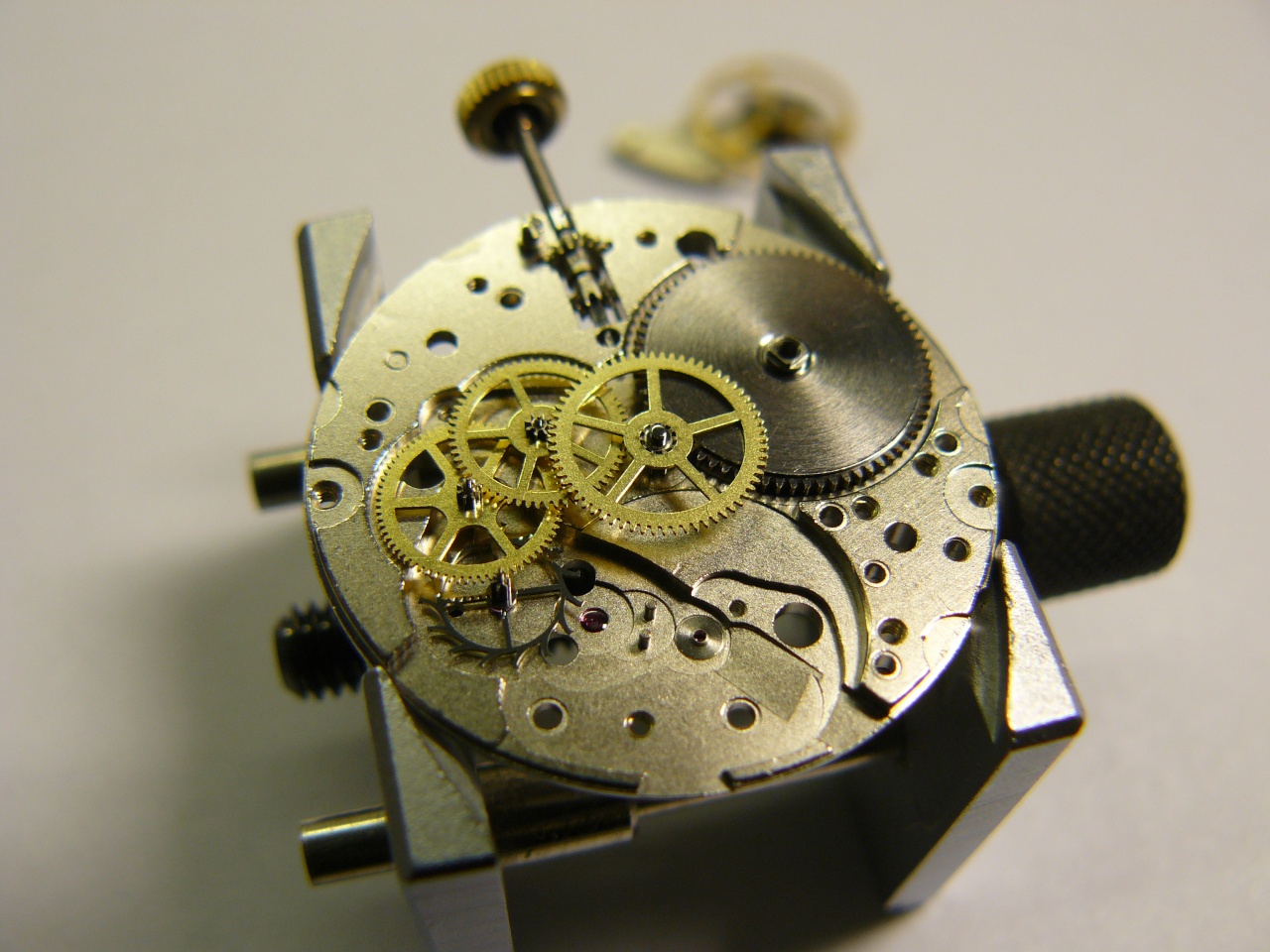

делал репассаж одним винтажным часам этой марки
механизм - калибр GP 26 http://www.ranfft.de/cgi-bin/bidfun-...d-Perregaux_26 на базе калибра AS1758 с другой формой мостов http://www.ranfft.de/cgi-bin/bidfun-...&2uswk&AS_1758
механизм весьма прост и бесхитростен
ремонтуар:

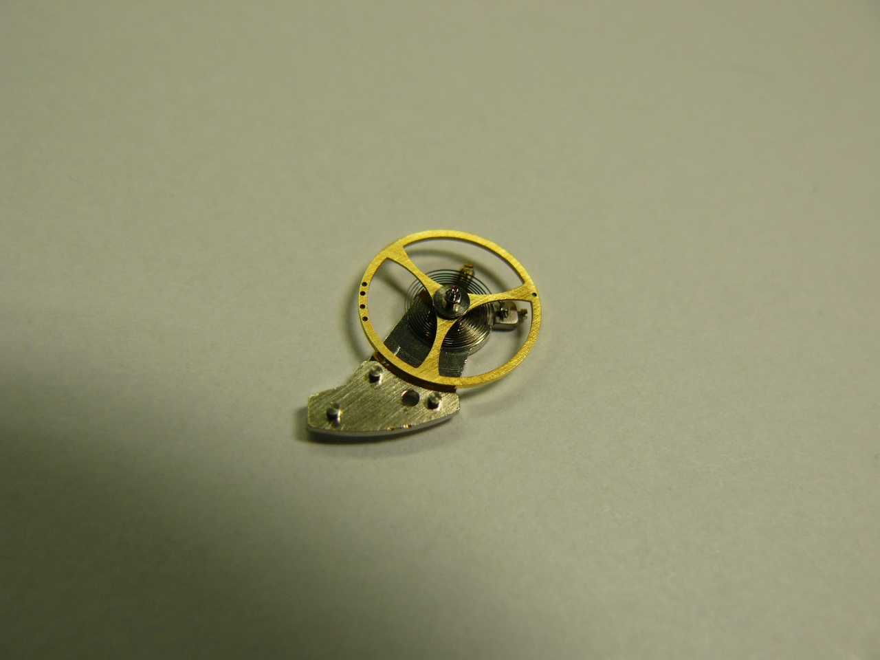

баланс вид снизу: видны точки-лунки на ободе сделанные при балансировке баланса

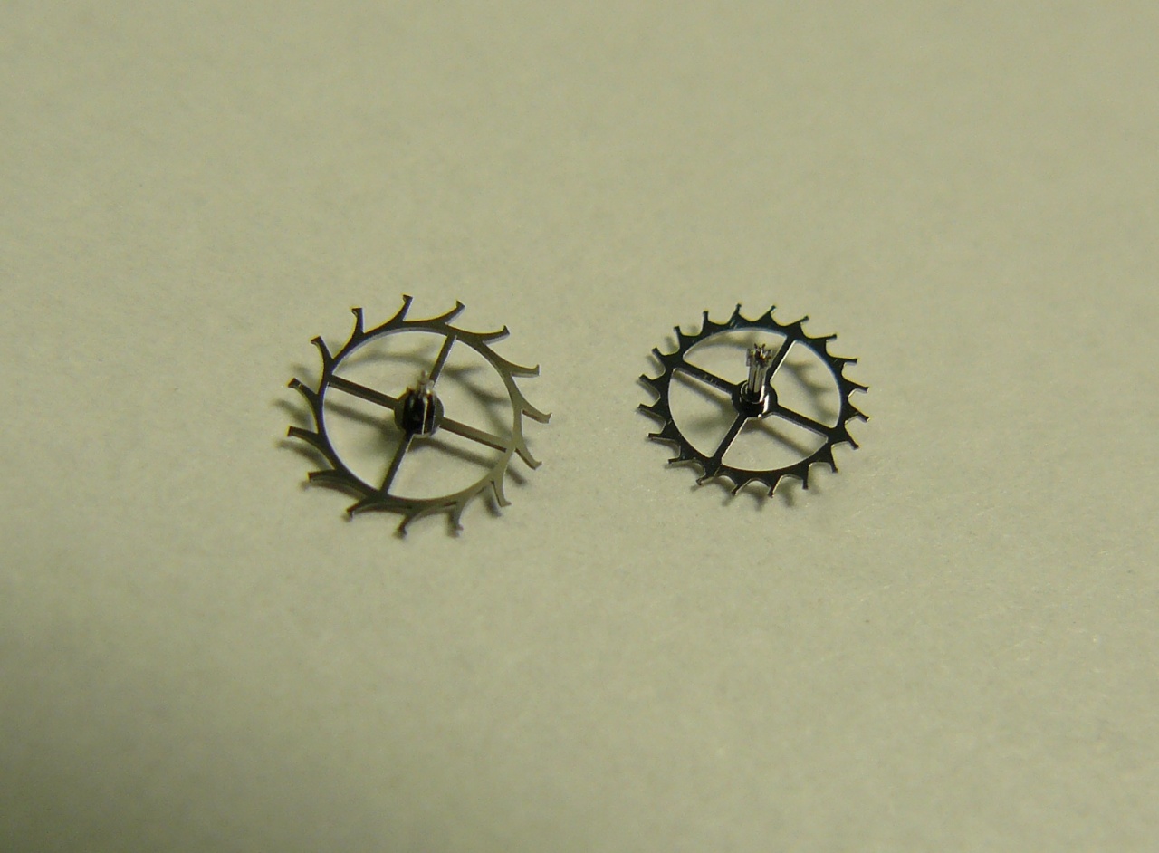

анкерные колеса, слева - от этого механизма, справа - современное от ЕТА
на старых анкерных колесах более красивая форма зуба и при прочих равных такое колесо легче, т.к. при нарезке зубьев выбирается больше металла

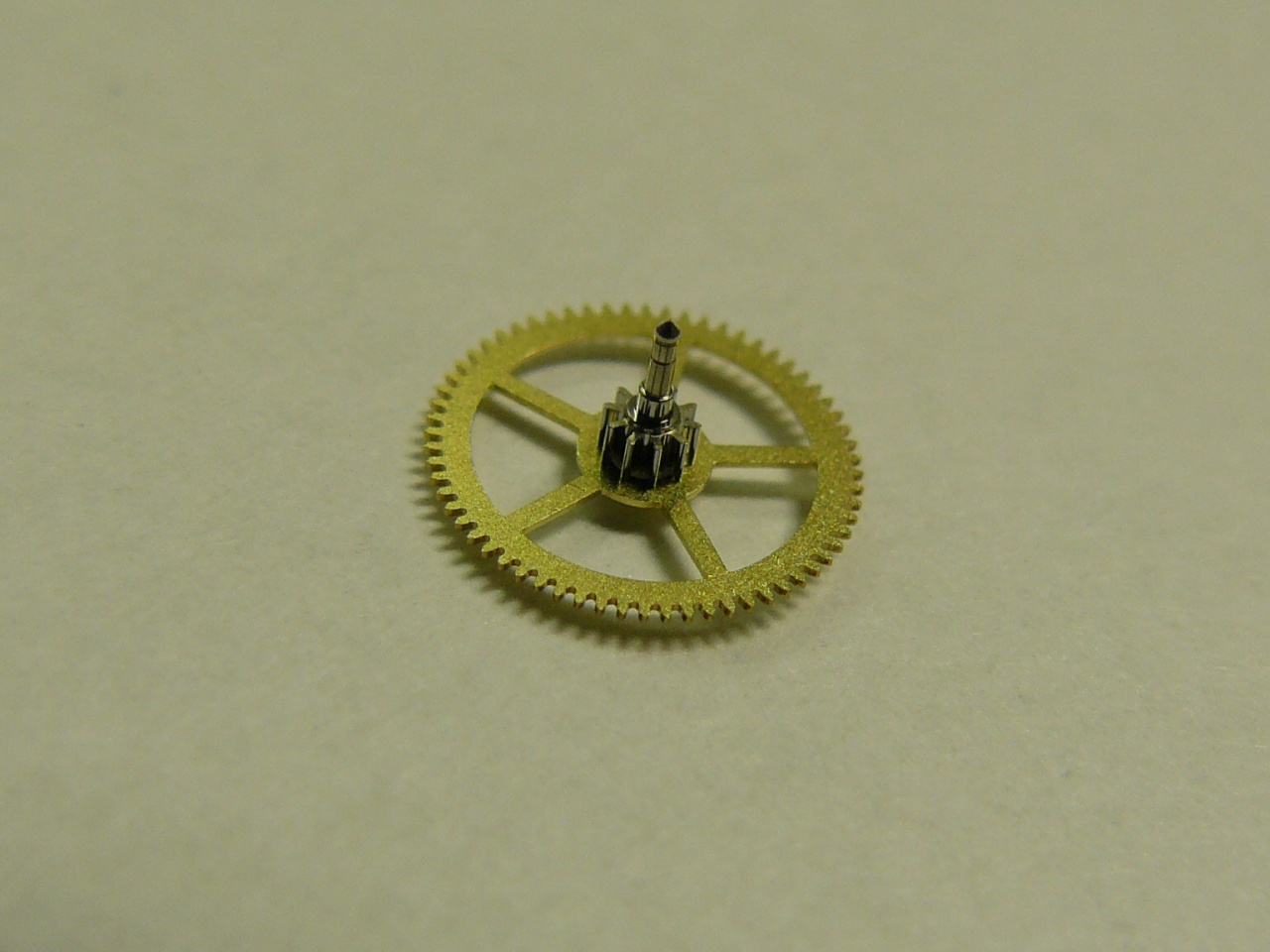

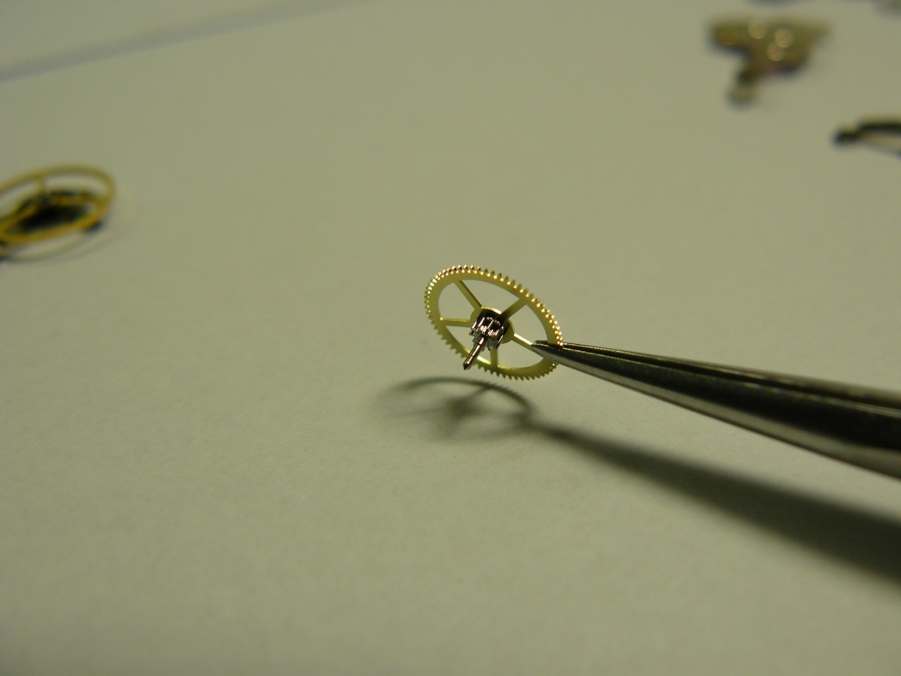

центральное колесо, видна превосходная полировка зубьев триба - до состояния "зеркала", сейчас так не делают...

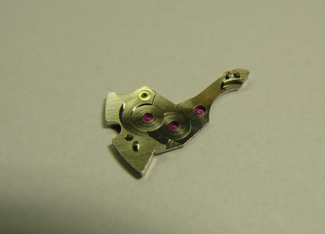

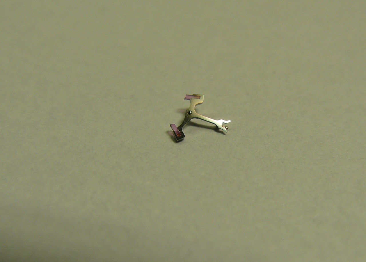

анкерная вилка имеет полированную верхнюю плоскость, без фасок

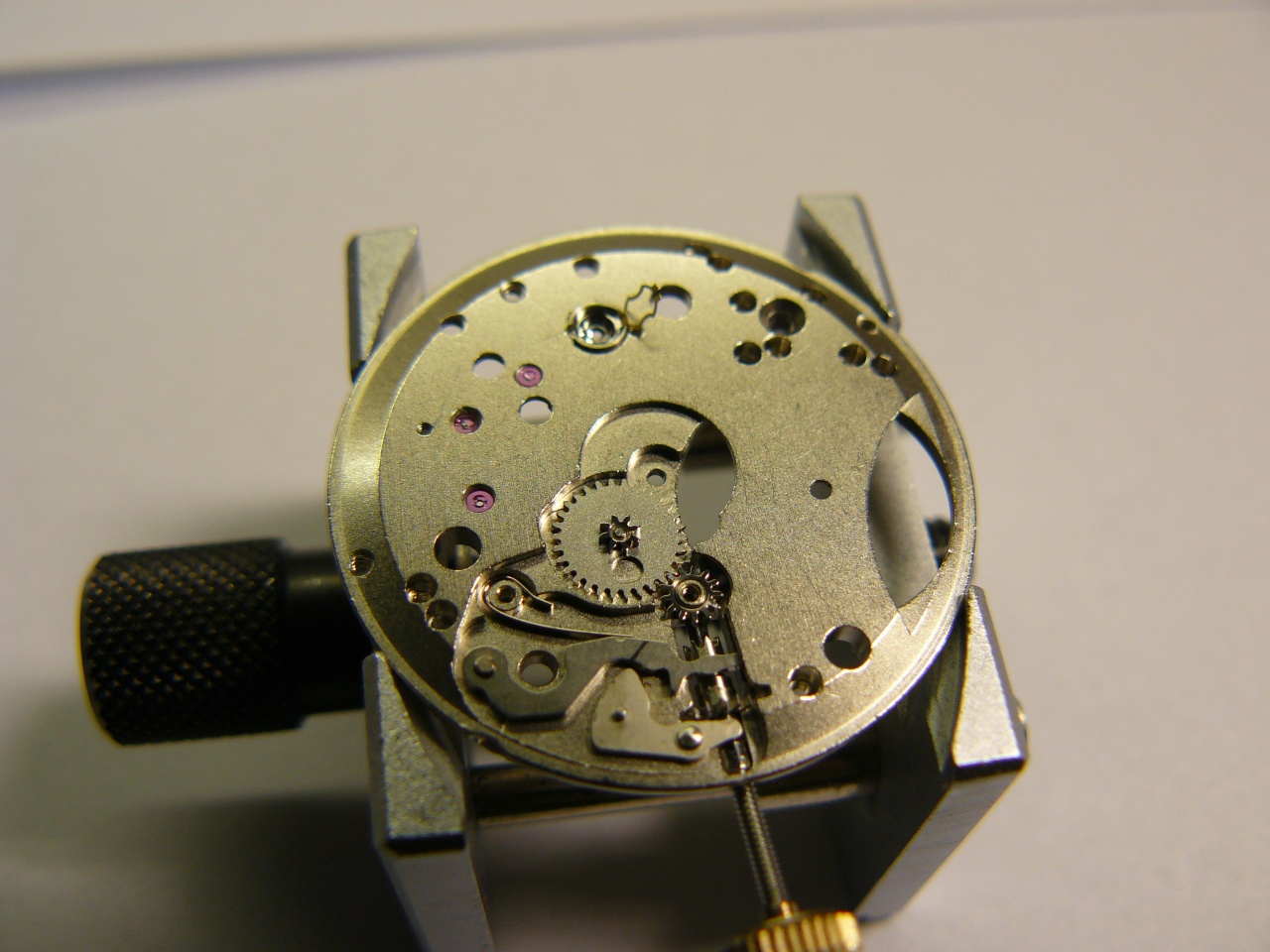

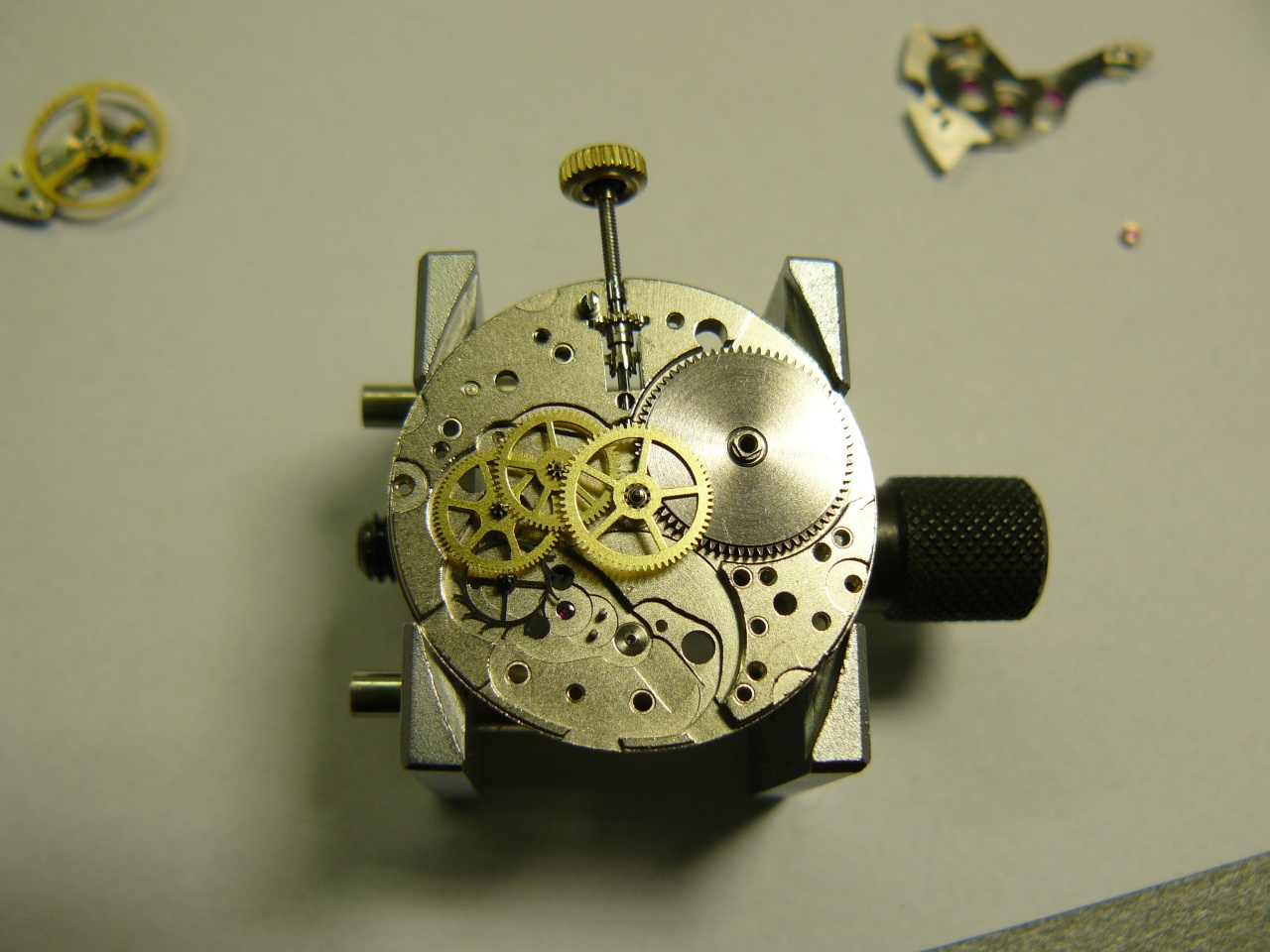

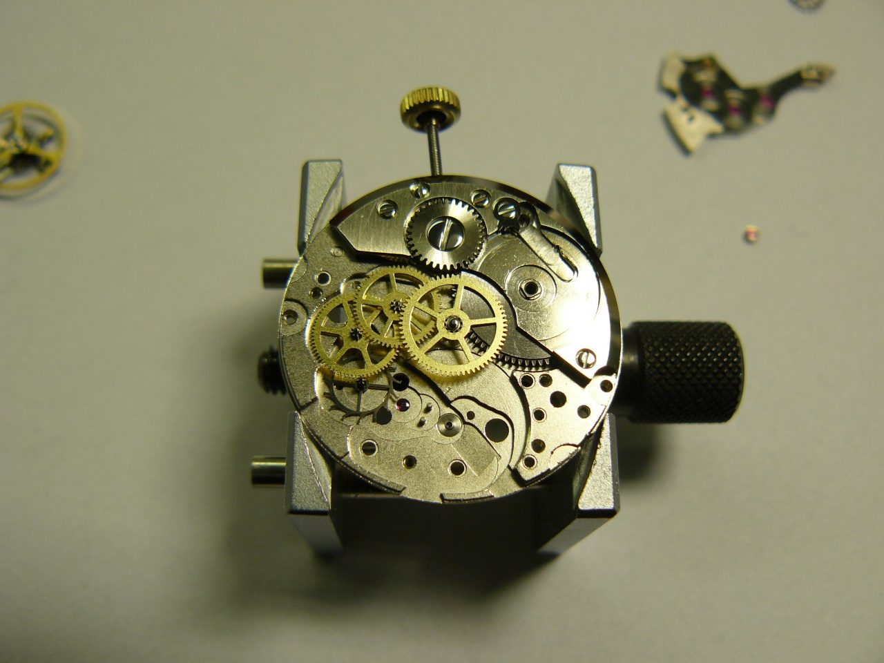

кинематика калибра простая классическая:

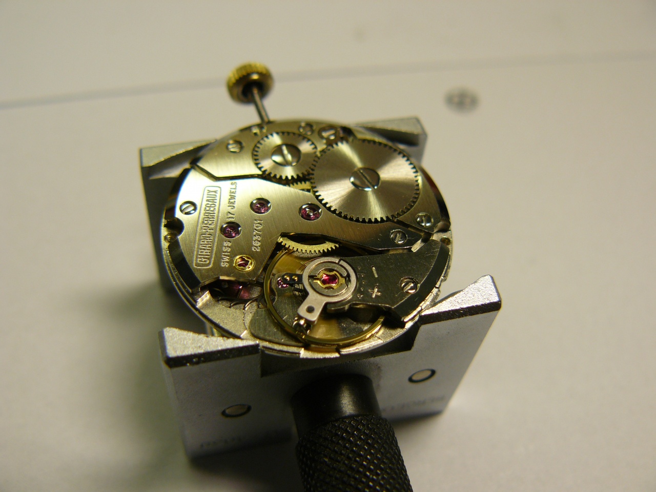

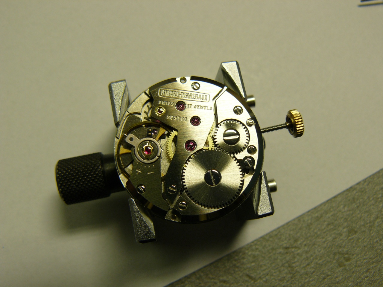

механизм в сборе:

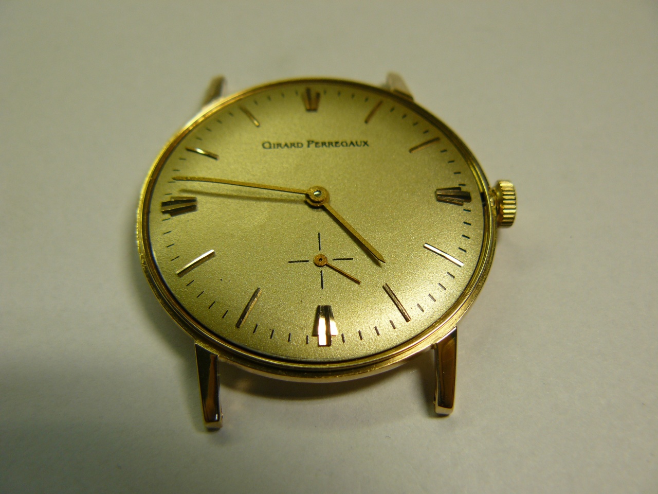

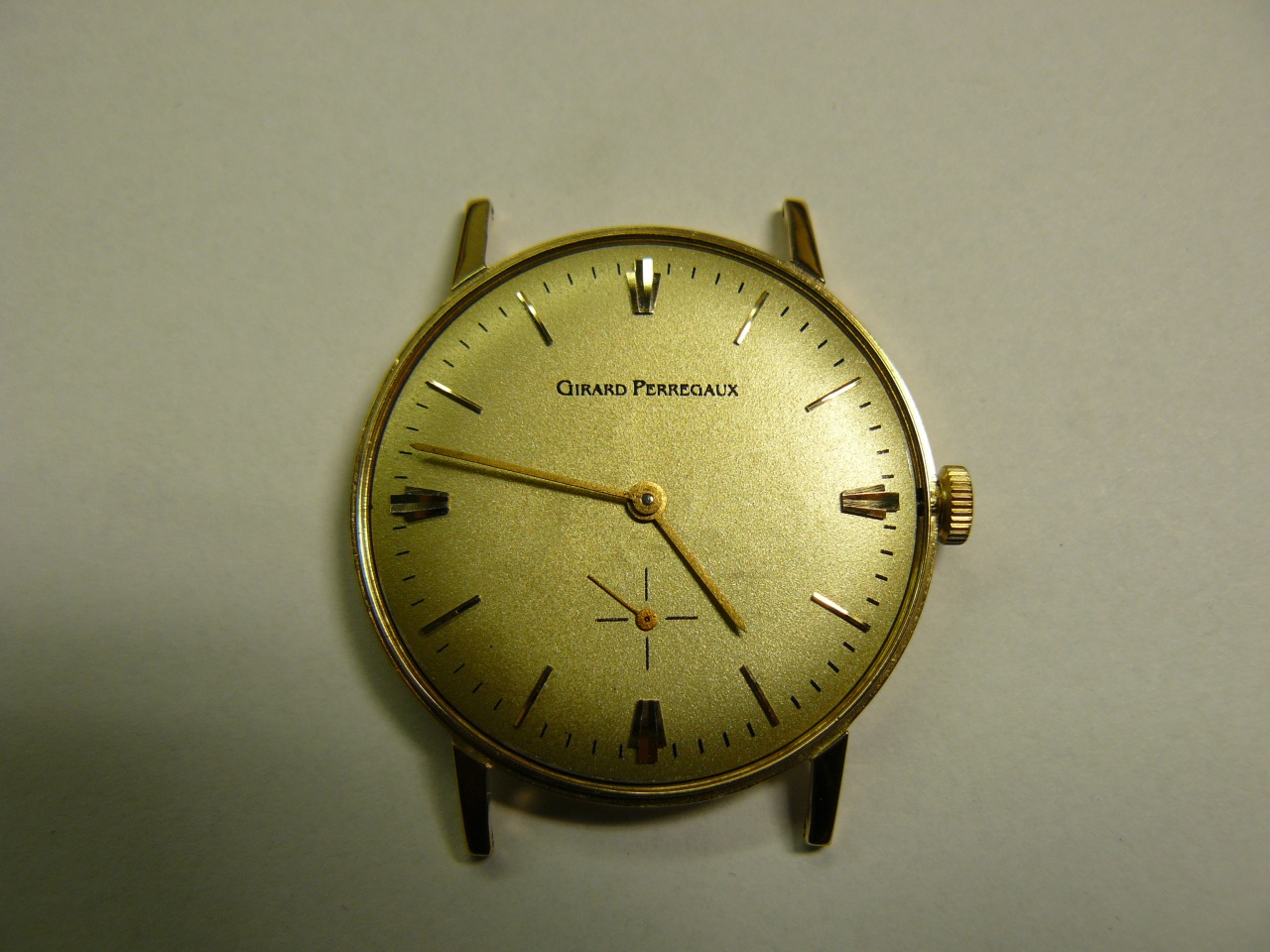

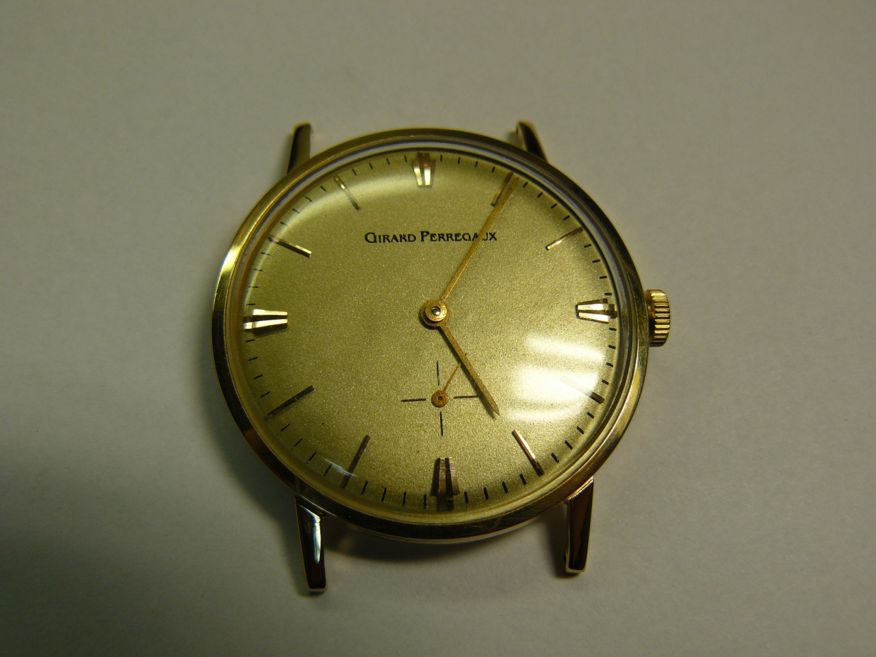

песочный циферблат, секундная стрелка покрашена золотистой краской:

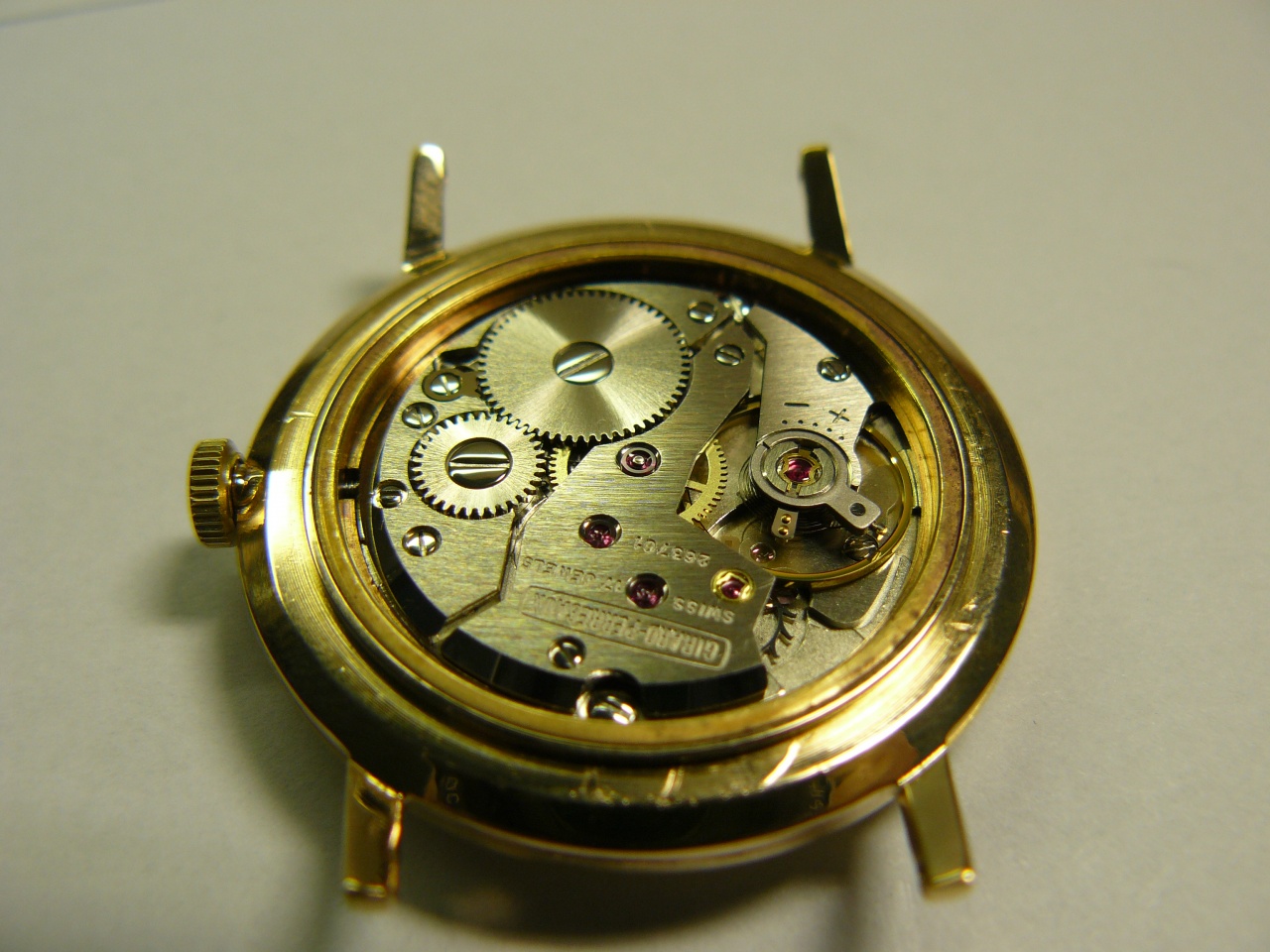

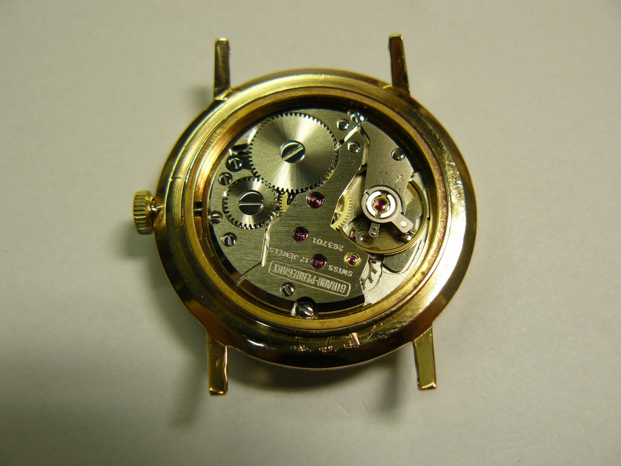

механизм в корпусе:

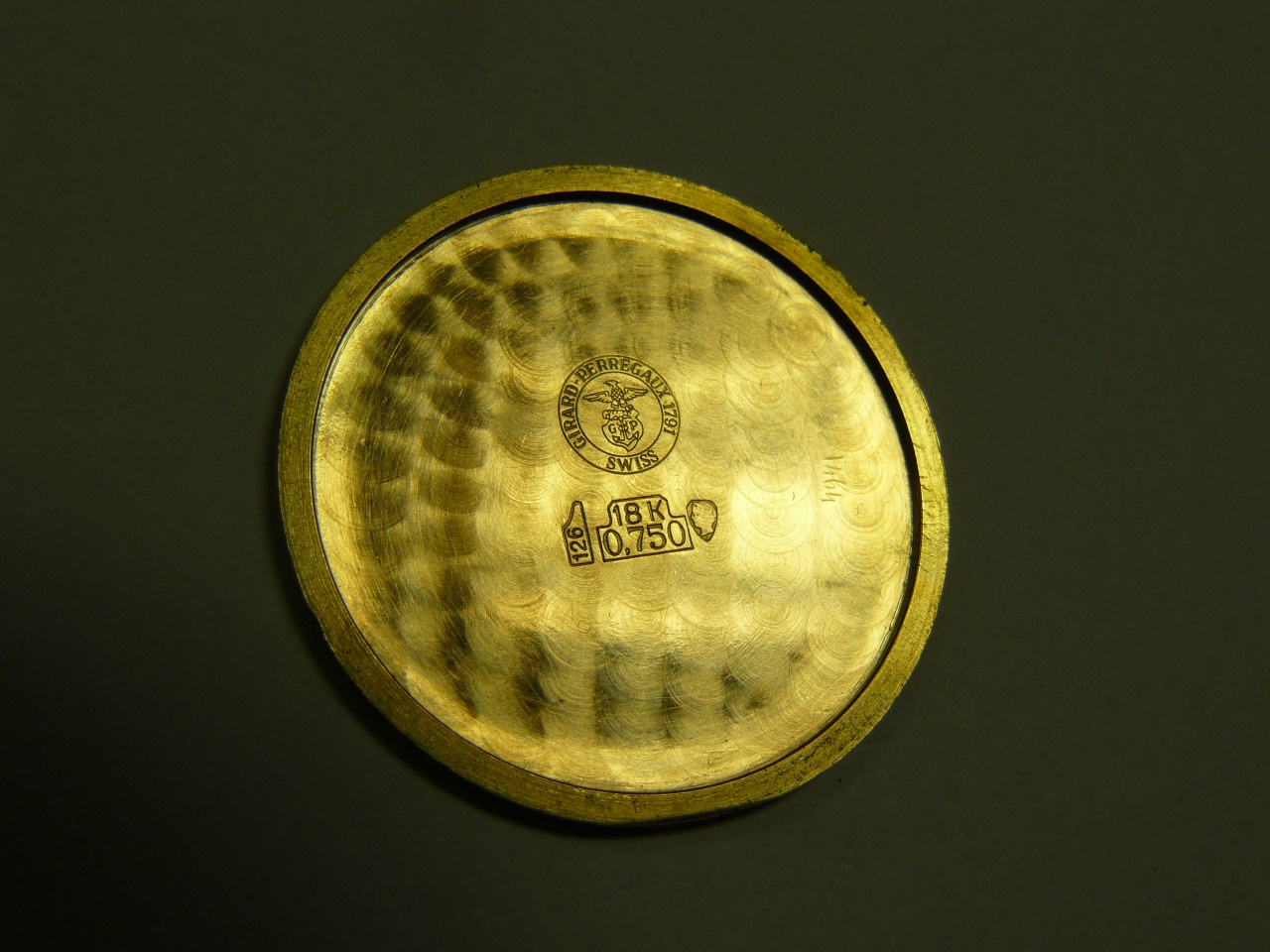

изнанка крышки:
часы в сборе:
теперь идут хорошо, хорошая амплитуда, весьма точный ход (баланс балансировали не зря)
