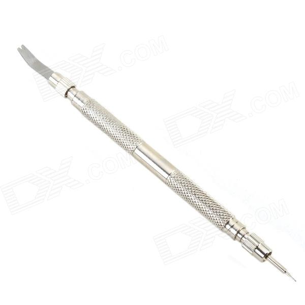

Подойдет ли шпилькосьемник?
Доброго времени суток, уважаемые форумчане!
У меня такой вопрос: приглянулся шпилькосьемник, но гложут сомнения получиться ли им снять браслет с ОРИЕНТА CEM65006D, т.е. возможно им подлезть к шпильке, не слишком он широкий?

у этого шпилькосъемника у второго кончика съемный двусторонний наконечник. С одной стороны тонкий штырек, с другой - как раз узенький шпилькосъемник

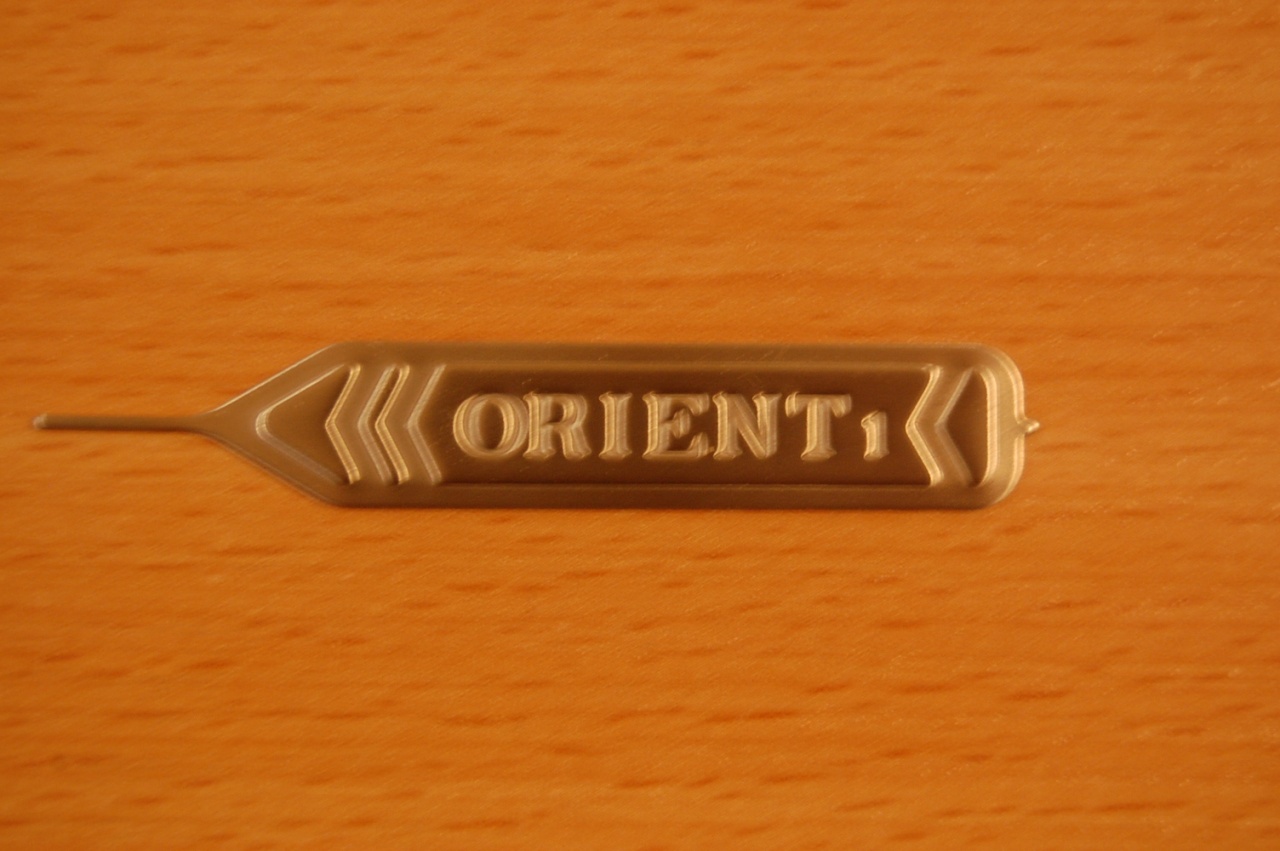

самый лучший шпилькосъемник япы кладут в коробку с ориентом старом - копеечную фигнюшку и очень удобную

Ув. Dulov DV 73, именно этим именно в этом виде не получится, т.к. широкий конец для шпилек кожаного ремешка (кстати, он очень удобный, поцарапать им при манипуляциях с ремешком трудно), а вот узкий - это для выталкивания шпилек браслета для укорачивания. Для стального браслета нужно то же самое, что и на широком конце, но узкое и тонкое.
Уважаемый Men Ar Вам во втором сообщении совершенно правильно указал про двусторонний наконечник, НО... нужно убедиться, что он: 1. все-таки двусторонний (я встречал такие ковырялки с односторонними) и 2. его скорее всего все же придется заточить (не в ширину, а в толщину), т.к. мне попадалось большинство толстых и неудобных из-за этого.

Это не шпилькосъемник. Этот инструмент подойдет только если в часах сверленые "ушки". Для Мако другой нужен, типа такого, но немного тоньше:
